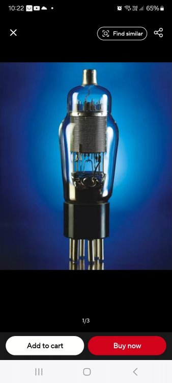

Ну она действительно классная как драйверная. Плюс доступно и много аналогов.  Я сам на ней делал усилитель для 6С4С и 2А3..  Но есть же ещё WE310 и её советские клоны на 7 и 12 вольт накала.  Но что то не очень  повторяются аппараты с ними. Хотя 310 сейчас и Китайцы клонируют.
https://a.aliexpress.com/_oE1cGp1
9 минут назад, Buran81 сказал:
Но есть же ещё WE310 и её совецкие клоны,на 7 и 12 вольт накала.  Но что то не очень  повторяются аппараты с ними.
Мне сейчас на роль драйвера, если нужно выжать из оконечной всё до капли, лучшей кандидатуры чем 4п1л не найти. Фсем рекомендую, соотношение цена-качество вне конкуренции, находка века, и где я только раньше был)))
