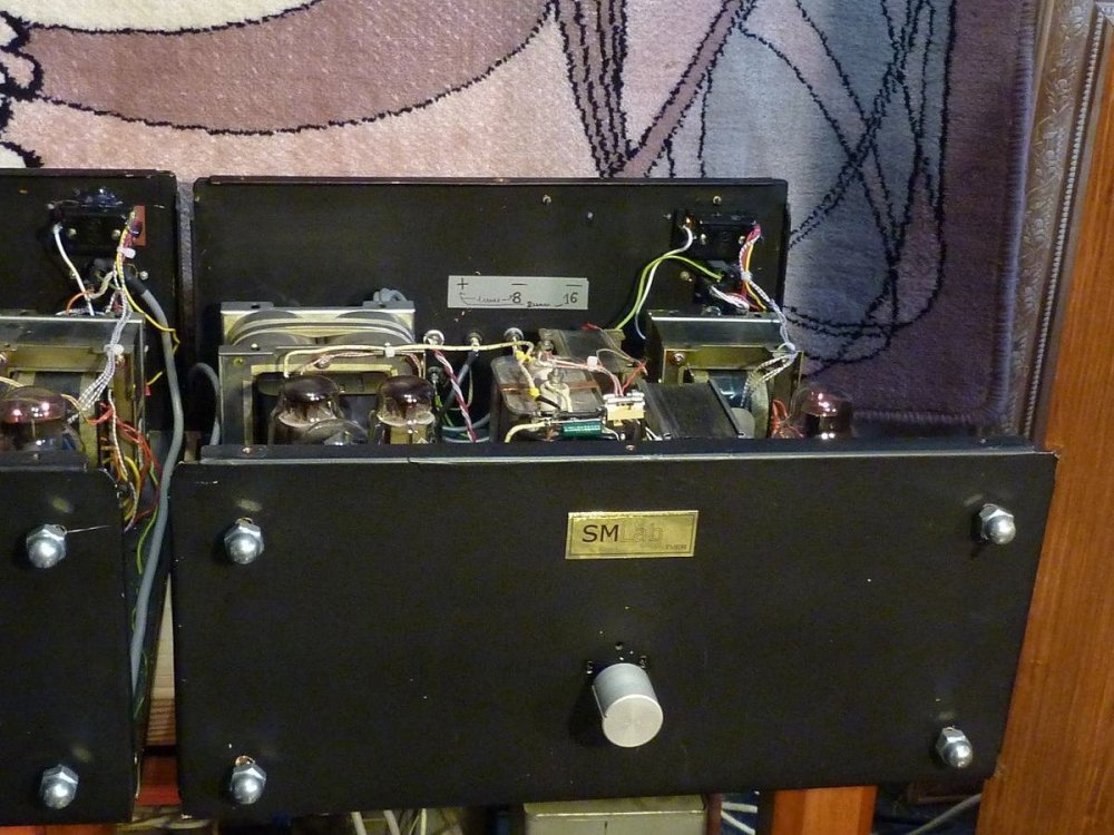

Надысь приносили Kegon, измерить лампы 300В, Михаил, что скажете про выходники? Мне показалось, что они довольно НЕмелкие...
Kegon  -  P.S.E. 300В , выходной трансформатор всё с линии С  , не мелкие  для одной 300В для двух в параллель на ток 180ма уже по мне - впритык... .   Те же 24см2 с сердечником ультраHI-B или перманикень и Rакт. первич. = 35 ом .    По звучанию и всем параметрам - меандр, отсутствие вторичных резонансов за краем полосы пропускания по ВЧ (70000 гц(-2дб)) . На этих трансф-х был проект , правда , поставил я на них сдвоенные EL156 в триоде с суммарным током 200ма  и убрал серебрянные прокладки из зазора , убрав этим и ""фирменный"" открас от этих трансформаторов ; бумага конечно.   На фото - сзади слева.
