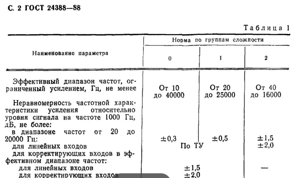

УСИЛИТЕЛИ СИГНАЛОВ ЗВУКОВОЙ
ЧАСТОТЫ БЫТОВЫЕ
ОБЩИЕ ТЕХНИЧЕСКИЕ УСЛОВИЯ
ГОСТ 24388— 88
(СТ СЭВ 1 0 7 9 -7 8 )
Источник какого года? Откуда  ориентировочные данные и как это в тему приложить? Всё сказано и показано выше.
И главное - про какие усилители наиболее употребительных типов речь?:smile-03:
ГОСТы выше есть, что ещё нужно?
УДК 621.375:621.396:006.354
Группа Э42
Г О С У Д А Р С Т В Е Н Н Ы Й
С Т А Н Д А Р Т
ЧАСТОТЫ БЫТОВЫЕ
ГОСТ 24388—88
Общие технические условия
(CT СЭВ 1079—78)
Domestic sound frequency signal amplifiers.
General specifications
OKI! 65 8700
Срок действия
до 01.01.95
Несоблюдение стандарта преследуется по закону
Настоящий стандарт распространяется на бытовые усилители
сигналов звуковой частоты (далее — усилители), в том числе вхо­
дящие в состав блочной бытовой радиоэлектронной аппаратуры,
имеющие вход для подачи электрического сигнала звуковой часто­
ты и выход для подключения нагрузки.
Стандарт не распространяется на транспортные усилители и
усилители, встроенные в бытовую радиоэлектронную аппаратуру.
Термины и определения — по ГОСТ 27418
I. ОСНОВНЫЕ ПАРАМЕТРЫ
1.1. Усилители по функциональному назначению подразделяют
на следующие виды: полные (У), предварительные (УП), мощно­
сти (УМ).
1.2. Усилители по электрическим
параметрам
подразделяют
на группы сложности: высшую (0), первую (1), вторую (2).
1.3. Электрические параметры усилителей должны соответство­
вать нормам, указанным в табл. 1, и нормам, указанным в тех­
нических условиях (ТУ) на усилители конкретного типа.
https://docs.yandex.ru/docs/view?tm=1731008072&tld=ru&lang=ru&name=4294829885.pdf&text=рабочий диапазон частот унч - гост&url=https%3A%2F%2Ffiles.stroyinf.ru%2FData2%2F1%2F4294829%2F4294829885.pdf&lr=15&mime=pdf&l10n=ru&sign=2c6c5d147e0bc11a88f6272fd19e048e&keyno=0&nosw=1&serpParams=tm%3D1731008072%26tld%3Dru%26lang%3Dru%26name%3D4294829885.pdf%26text%3D%D1%80%D0%B0%D0%B1%D0%BE%D1%87%D0%B8%D0%B9%2B%D0%B4%D0%B8%D0%B0%D0%BF%D0%B0%D0%B7%D0%BE%D0%BD%2B%D1%87%D0%B0%D1%81%D1%82%D0%BE%D1%82%2B%D1%83%D0%BD%D1%87%2B-%2B%D0%B3%D0%BE%D1%81%D1%82%26url%3Dhttps%3A%2F%2Ffiles.stroyinf.ru%2FData2%2F1%2F4294829%2F4294829885.pdf%26lr%3D15%26mime%3Dpdf%26l10n%3Dru%26sign%3D2c6c5d147e0bc11a88f6272fd19e048e%26keyno%3D0%26nosw%3D1
