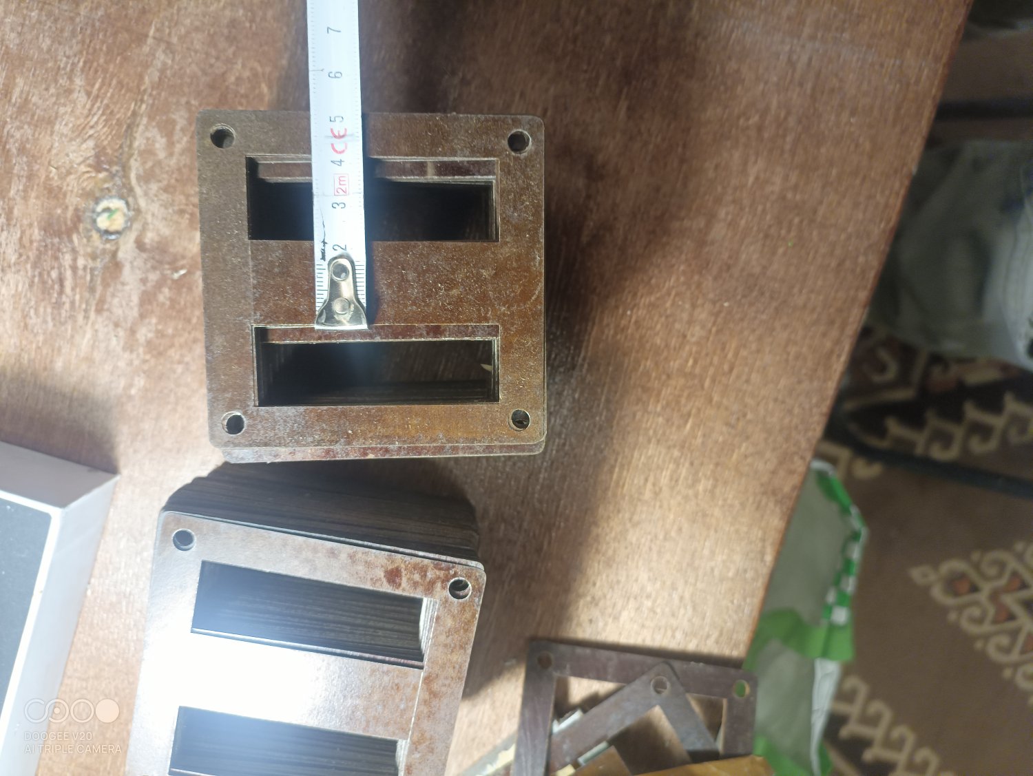

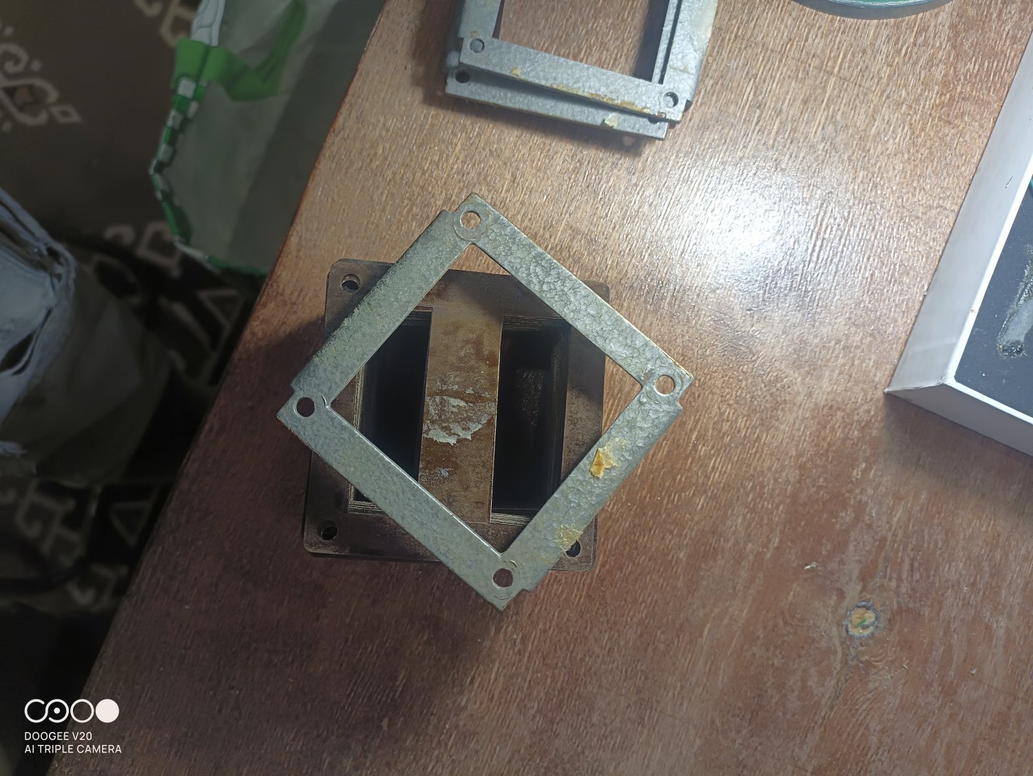

Друзья, не сталкивались ли с таким железом? Не помню вообще от чего. Пластины Ф, каким то лаком, похожим на шеллак покрыты. Толщина 0.2. Смутно помню, что вставлял в пробную катушку лет 10 назад и проницаемость меня не впечатлила.

Сергей, а каким образом толщина пластин может повлиять на тхх или индуктивность? Эти параметры задаются типом стали и конструкцией моточного изделия. Для 50(60)Гц что 0,5, что 0,18мм без разницы или я ошибаюсь?
3 часа назад, Константин сказал:
Тут дело в том ,что Анизотропное железо НЕ бывает толщиной более 0.35мм. Т.е если у вас железо с 0.5мм , то это точно изотропное с низкой проницаемостью. т.е с ним будет больше  ток.х.х.. Ну опять же мы говорим про силовик... это все в нем не проблема.

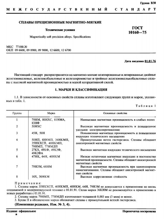

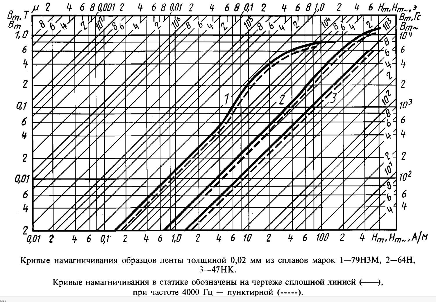

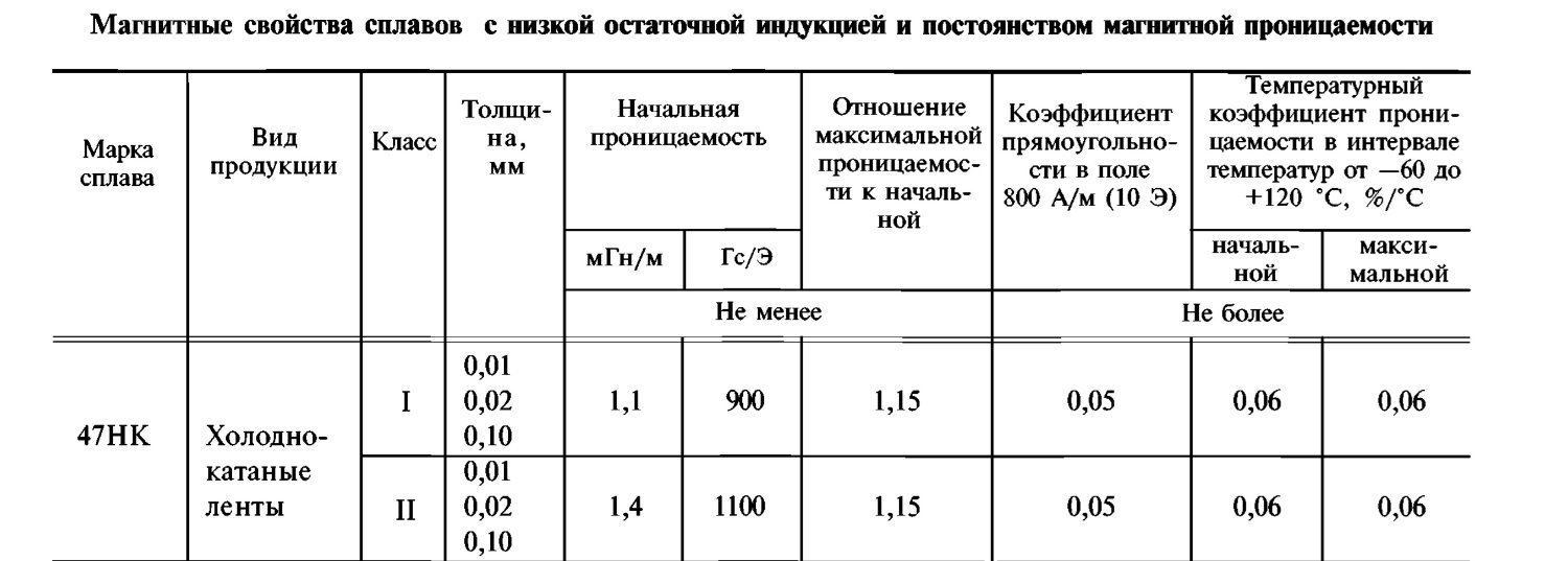

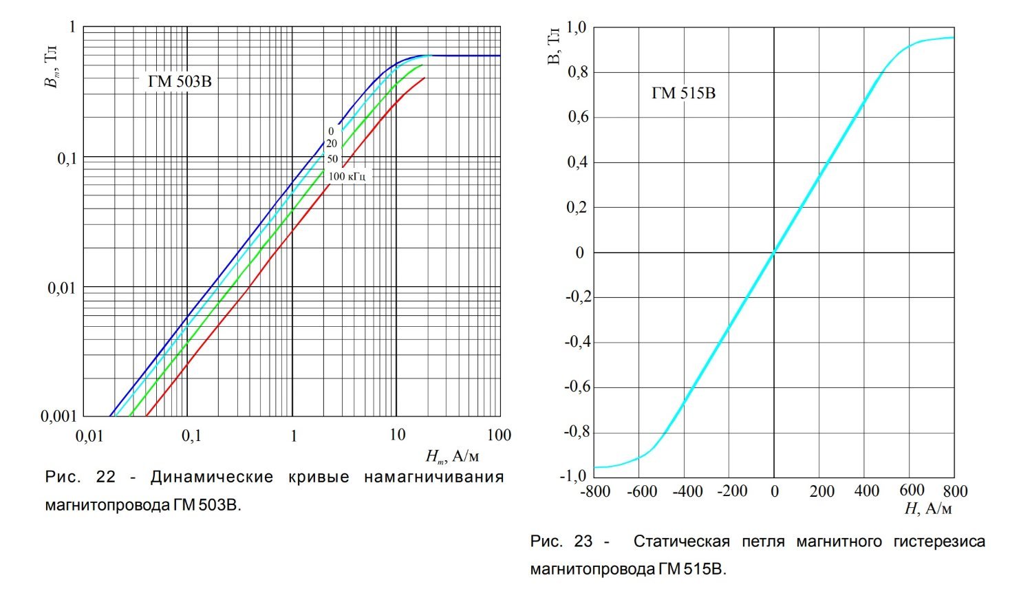

В древние времена для трансформаторов связи с частотным уплотнением были созданы спец сплавы с линейной петлей и мю-металл, для экранирования. Сейчас и другие есть. См. картинки.
Пермаллой для ТВЗ  - мусор. У него индукция насыщения в 2 - 3 -10 раз меньше, чем у стали.
Соответственно, сечение должно быть во столько же раз больше.
Сечение больше - длина витка провода больше, чтобы сопротивление осталось на прежнем уровне, нужно в несколько раз увеличить сечение провода.
Дрова, этот пермаллой для ТВЗ. Его придумали совершенно для других целей.
Сами придумали - сами раскритиковали. Про пермаллой не поминалось. Очередная "божья роса"
Только что, BAA сказал:
Тогда читайте буквари:
На вашей картинке два из трёх сплавов называются пермаллои.
