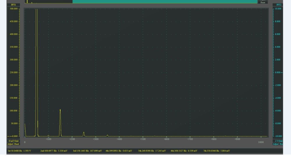

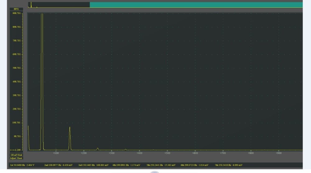

Screenshot_5.thumb.jpg.9b82b2ff27c3d66d3694d853d0706518.jpgScreenshot_6.thumb.jpg.e70aee6a9a501e4fffc7ba6ee35c8368.jpg

Опять картинки ни о чем? Схема где?
Как вариант, можешь подробно описать, режим и методику измерения. Если рисовать не умеешь.

Но, всё же, для начала хотелось бы, всё таки, узнать, о чем и к чему бурановы картинки с какими-то там жуткими гармониками...
Ждём-с...

Нет, так как вы от него требовали.
