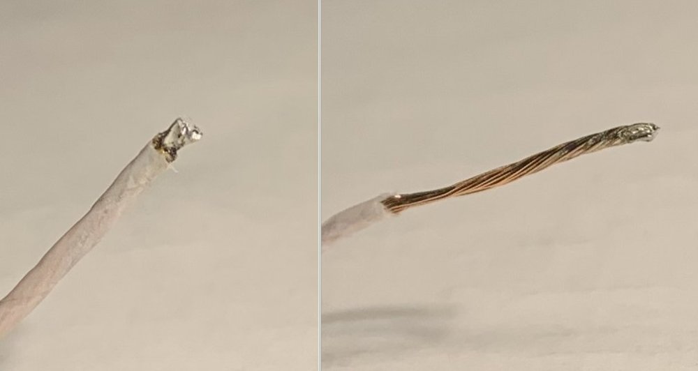

Лучше, конечно, испытать самому. Из нерабочего макета откусил два провода: монтажный в ПВХ изоляции и МГТФ. Макет делался в октябре 2007г., т.е. этим проводам ровно 16 лет исполнилось). Никаких окислений и тем более разрушений не замечено:

6 часов назад, lewis сказал:
Вы бы еще толще провод выбрали. МГТФ 0.07 0,12 0,2 ломаются на ура. Первый через месяц-другой, второй через месяца 3 и третий через полгода. Я между прочим совет дал, за который почему то получил пред. Попаду на бывшую работу (хотя это будет с трудом) зафотаю вернувшиеся в ремонт приборы в датчиках которых запаяны концов 50 с помощью флюса ЛТИ одним "спецом"...
22 минуты назад, sound сказал:
Вы бы еще толще провод выбрали. МГТФ 0.07 0,12 0,2 отлетают на ура. Первый через месяц-другой, второй через месяца 3 и третий через полгода.
Ох, оставите Вы меня с разоренным хозяйством :smile-59:. Срезал тонкий МГТФ из макета 2011г.... тенденция, однако:
