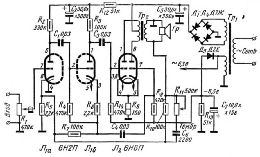

А за это время заметили что предложенный усилитель имеет выходную мощность 0,6 ватт и Кг 2,8% ? :smile-03:
Я предложил 5,5 ватт при Кг менее 1%. Никому не надо? Ну ладно...:smile-61:
В 21.09.2026 в 00:50, ТимВал сказал:
Валерий, уточните пожалуйста какое напряжение требуется подавать на усилитель при прибитых на землю выходных лампах? И с каким Raa трансформатора юзать эту схему? И ещё в схеме указаны выходные лампы 6Н1П, их считать, для одного канала, как 4 лампы (восемь триодов) или 2 лампы (четыре триода)?
Извиняюсь. Был невнимателен. Упустил что схема работает с фиксой, и все напряжения указаны.
