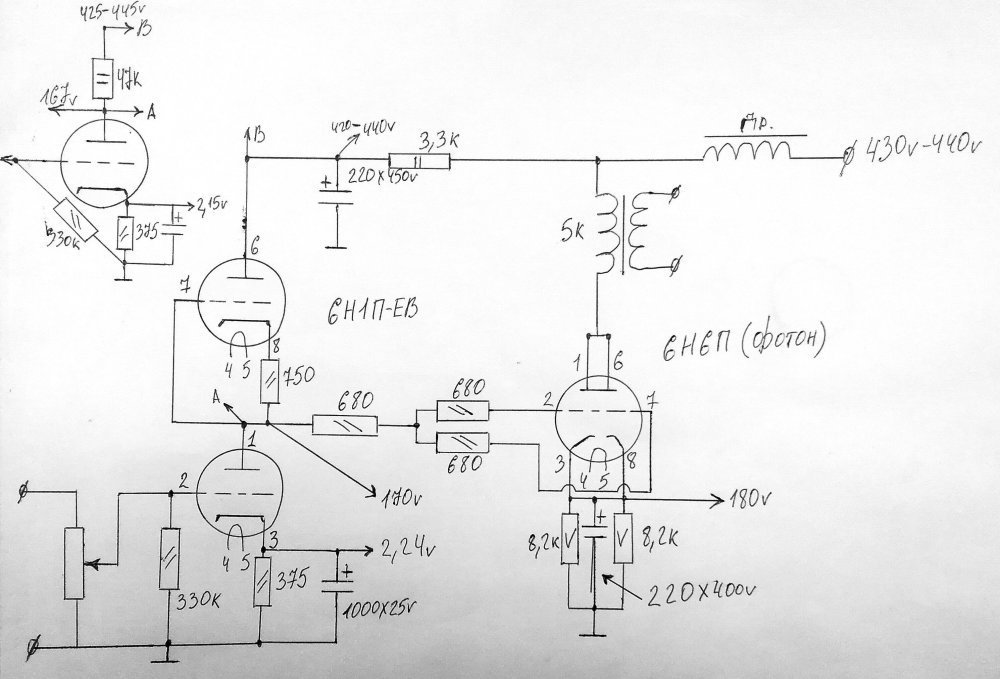

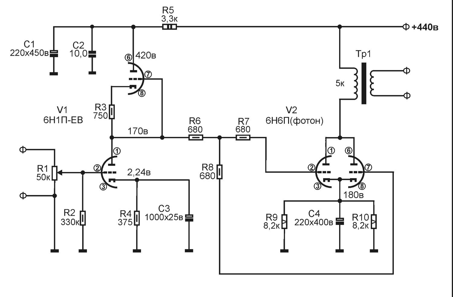

Мне тоже нравится эта связка 6Н1П и 6Н6П на прямых связях. Они дополняют друг друга. В моей схеме конечно надо снизить напряжение до 400 вольт. Здесь она выжата по максимальной. Работать будет недолго.. ☺️
Кому не нравится входной каскад с динамической нагрузкой, можно поставить с резистивной..
Евгений, доброго дня! Такой специфический режим 6н6п - мало току - много напряжения, вызван чем? Уменьшаем ток- повышаем Ri в р.т., нужно больше раскачку.Вроде 6н6п как раз строго наоборот "любит"... Да, в общем, и любая лампа - чем меньше прикрыта смещением, тем лучше работает, в смысле звука
Доброго дня Никита.
Вообще я отталкивался от того, чтобы первая лампа была в режиме. И уже потом подбирал РТ и соответственно ток выходной лампы (250в, 44-45ма). Кстати, он не такой и уж маленький. Вполне себе. Можно сказать в щадящем режиме. Схему можно подстроить под свои режимы индивидуально.
Кстати, подозреваю, что если сделать наоборот, больше тока и меньше напряжения, то рабочая точка сдвинится и будет больше гармоник. Да и лампе будет менее уютно, может уйти в разнос, при той же мощности.
Но всё это конечно надо проверять. Хотя бы программно
Лучше бы конечно не программно, а "на живом железе", никогда нет уверенности в адекватности неизвестно откуда взявшихся моделей для симуляторов.....

Руслан когда проводил в симуляторе мои схемы, то они совпадали вольт в вольт. А так да, в железе интереснее. Только где время взять. Для себя бы я поставил 6Н7С в начале пути , но был запрос на пальцы.
PS: кстати, у Бокарева в схеме режим 39ма 250 вольт. Режимы почти одинаковые. a640d30fb6a2290eabb4cb37c595e69b.jpg.565bbb2f21885d39c5b290d25477abe7.jpg
Только он обманул что здесь можно поставить резисторы на 2 ватта. Они здесь греются нещадно. 5ватт х2, самое то, лучше больше, так как на них рассеивается суммарно 8 ватт и даже более. Двухватные просто отваливаются от перегрева
Да и конденсатор в катоде на 160 вольт, как то не к месту. На холодной лампе этому конденсатору приходится не сладко, да и на горячей тоже. На 400-450 вольт конденсатор треба.
