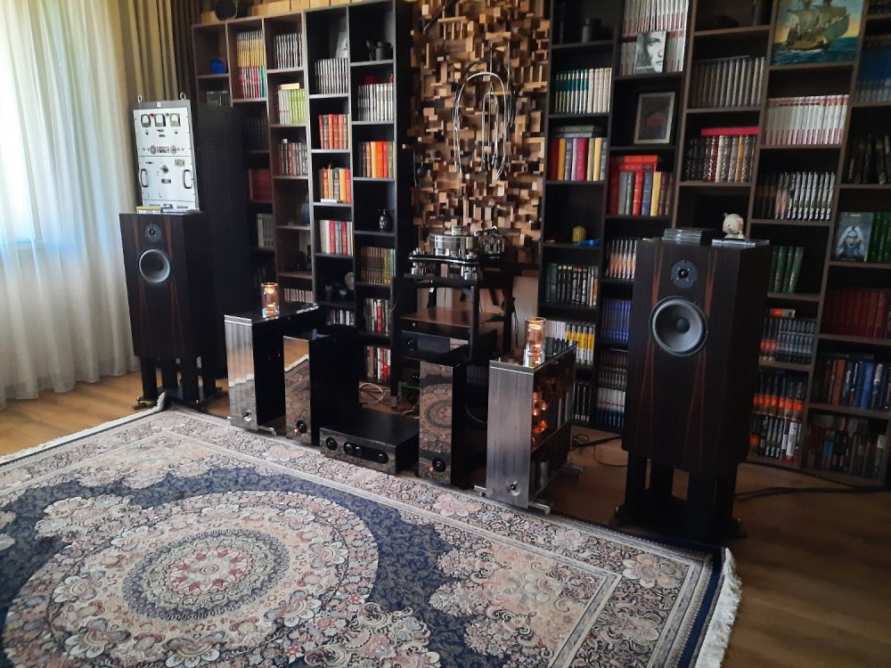

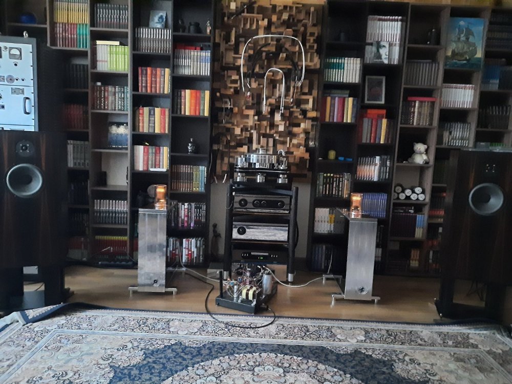

То Lukasarts - дружище, приезжай ко мне в Луганск, послушаешь (можно будет рупора поставить, если приспичит), проникнешься и доделаешь проект до конца! Оно того стоит! Лампы закроешь сеткой и никто до них не доберется.
Это у тебя Макинтоши концепцию позаимствовали ?)))
Приветствую. Чуть позже заеду. )))) Обязательно.
Доделаю со временем. ВДОХНОВЕНИЕ должно прийти и тогда ... ))
А пока все выглядит вот так !
20 минут назад, Lukasarts сказал:
Что за моноблоки класса А у Вас?

18 часов назад, Андрей63 сказал:
Доброго. Это не моноблоки. Это двухканальник (дуал моно)  Жучковского Saggitarius. Не знаю даже - жив он...2025-01-23_10-49-02.thumb.jpg.a7d3cbb6169ed2c9f1240653ba735da7.jpg2025-01-23_10-46-48.thumb.jpg.7c0ff5f9c4c84cc7cd56d8dc0ab70e10.jpg
1 hour ago, Lukasarts said:
Это двухканальник
Транзисторно-микросхемный? Так?
