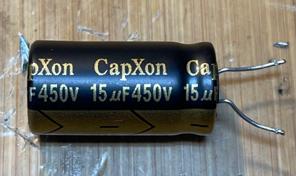

Вопрос такой, кто не будь использовал в питание лампового усилителя Bi polar электролиты ?
Сейчас идет постройка корпуса и расчет, вот и мысли такие закрались так как есть nippon chemi-con bi polar.200mF 400V
Может кто юзал?
отвечу сразу, при их применение нужно корпус чуток увеличить поэтому и задал такой вопрос
10 минут назад, maximka сказал:
Смысл? Биполяр хуже поляра, его применение оправдано только там, где есть "переход через ноль".
Ясно спасибо, просто эта мысль возникла глядя на конденсаторы аудио ноте, где как я понял есть биполярные по питанию с ломовым ценником.
Тогда аналогичный вопрос, конденсаторы нужны 400 вольт, что можете посоветовать дельного по питанию?
есть sic-safco и К50-68 или что то сейчас производится или есть что бы опа и все
такие как керафайны и блег гейты опустим, денег на такое нет
SIC-SAFCO бывают разных серий, это понятно, их конденсаторы очень приличные. Особенно любы Cubisic, такие плоские и удобные. Лично я фанат Siemens/Matsushita/S+M/Epcos/TDK.

я вот думаю, у меня все литы на 300 вольт в основном
а нужно от 350 а лучше 400, вот и совета попросил
1 hour ago, maximka said:
в смысле?
Соединяйте последовательно с уравнивающими резисторами и делов то. Расход увеличивается только.
