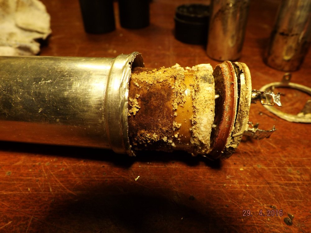

Повторюсь, не тратьте деньги на "новые" Мэллори, Спрэги, Филипсы и прочие раритеты, на фото оригинальный, непаянный Мэллори, из групповой упаковки, год выпуска не читается, но пишут 80-е. Таких фото для клиентов у меня было пару десятков с разными конденсаторами, степень убитости разная, но она есть у 90%. Причём он как то работал, но слегка грелся, звук помойный.
