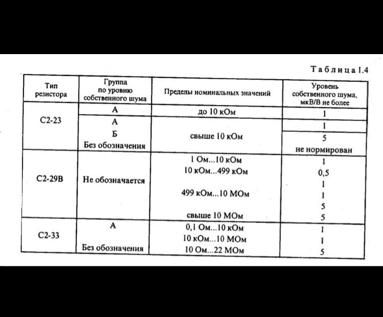

Собственные шумы резисторов ОС ничем подавляться не будут.
Благо, даже без применения золотых резисторов они ниже шумов оцифровки - -96 дБ при 16 бит, и нам нам них с высокой колокольни.

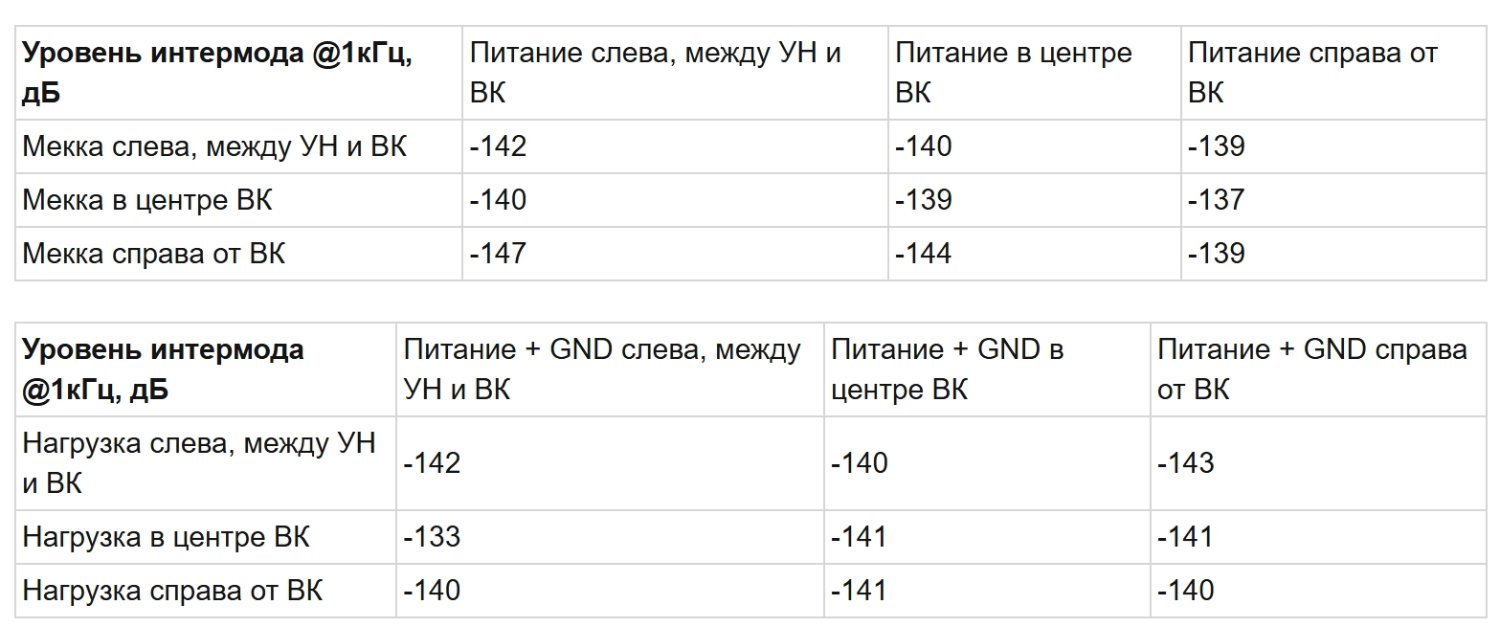

Вот реально измеренные уровни разностных интермодов одного из сверхлинейных усилителей:

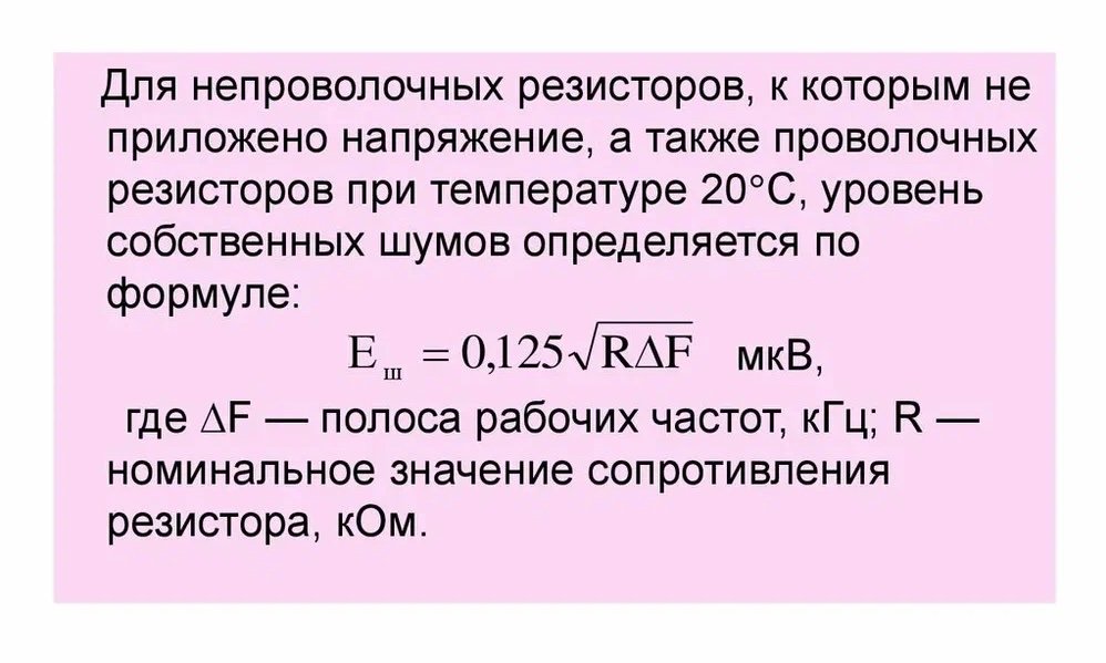

Не сходится. При 1 мкВ собственных шумов , от 0.7 В считая имеем около -120 дБ шума это не считая  самого усиления в усилителе , сколько там , раз 20 , т е -16 дБ которые надо отнять еще. И даже без этого -140 дБ чем то намеренные , сомнительны.  Хотя и - 120 отличный результат. И это в наилучшем случае.

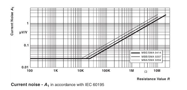

Если избыточный шум отсутствует, т.е. резисторы очень хороши,
например, такие:

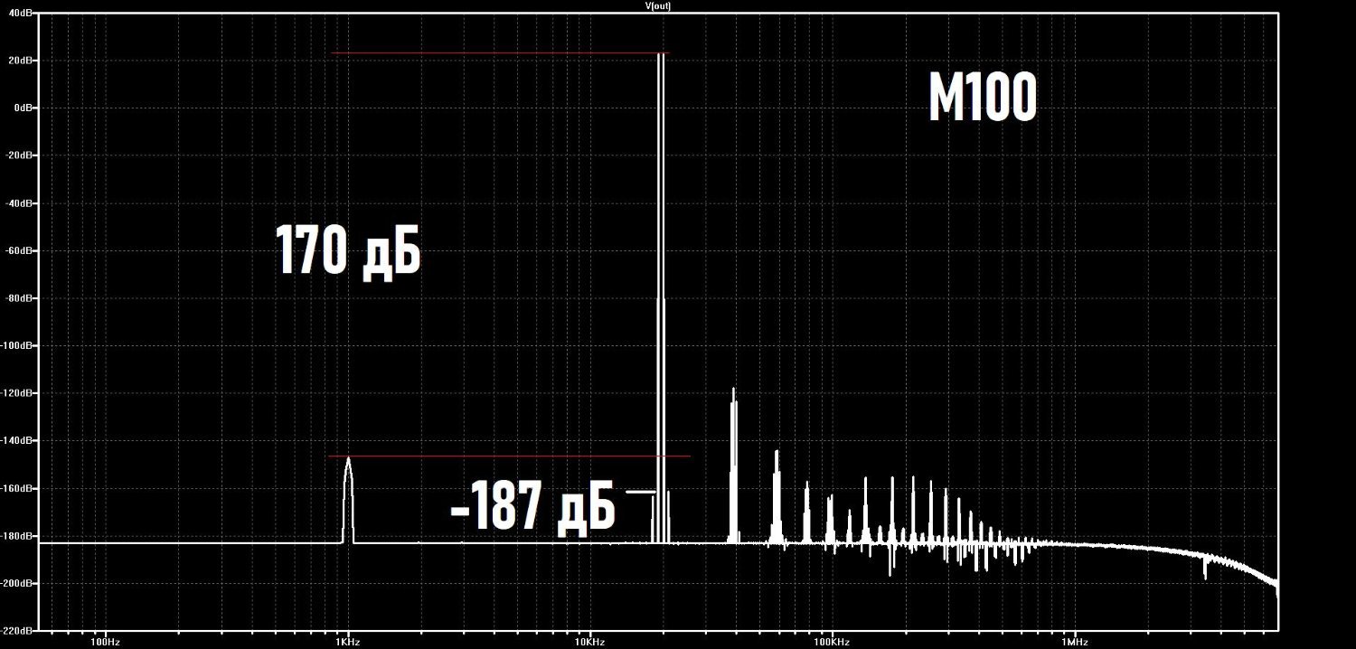

Столько будет шума от целого усилителя:
Это примерно -120 дБ от Uвых 30 вольт.
Только что, Сергей А сказал:
Сомневаться надо, это правильно - сомневаться.
Но  надо знать меру.
Если я буду сомневаться в показаниях вольтметра, но показания мне нужны, то я найду способ убедиться в правильности показаний.
А если мне от вольтметра практически ничего не надо, то я могу сомневаться до бесконечности.
Аналогичные варианты есть и у вас: берёте Космос и практически убеждаетесь в примерной правильности показаний. Благо нам требуется не 1% точность. Вполне достаточно точности 20, 50 и даже 100%, лишь бы прибор не показывал меньше, чем есть на самом деле.
Ошибка +100% при измерении гармоник, это +6 дБ.
Например, на самом деле -160 дБ, а мы увидим -154. Это ведь не страх?

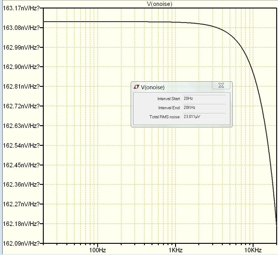

Если так считать то от 0 дБ (0.7В) будет всего 90 дБ , а для -40 дБ сигнала (0,07В) останется всего 50 дБ для с/ш.  А это плохой усилитель.
Тоже не понял .  23 мкВ шума много .
Не совсем понимаю что вы считаете, вот усилитель Неофит у меня был, плата там была моей трассировки и наводки 50-100 Гц вышли -80 дБ, прижав ухо к динамику я их слышал, там и на ВЧ что-то слышалось, похоже буферный каскад сказался (кому интересно на лдсаунд и уберидее есть схемы платы и т. д.), В Эльбрусе плата у меня получилась лучше и в динамиках совсем ничего не слышно как ухо не прижимай, иногда в зависимости от режима работы компьютера на ВЧ бывает что-то, комп коммутирует свой выход
