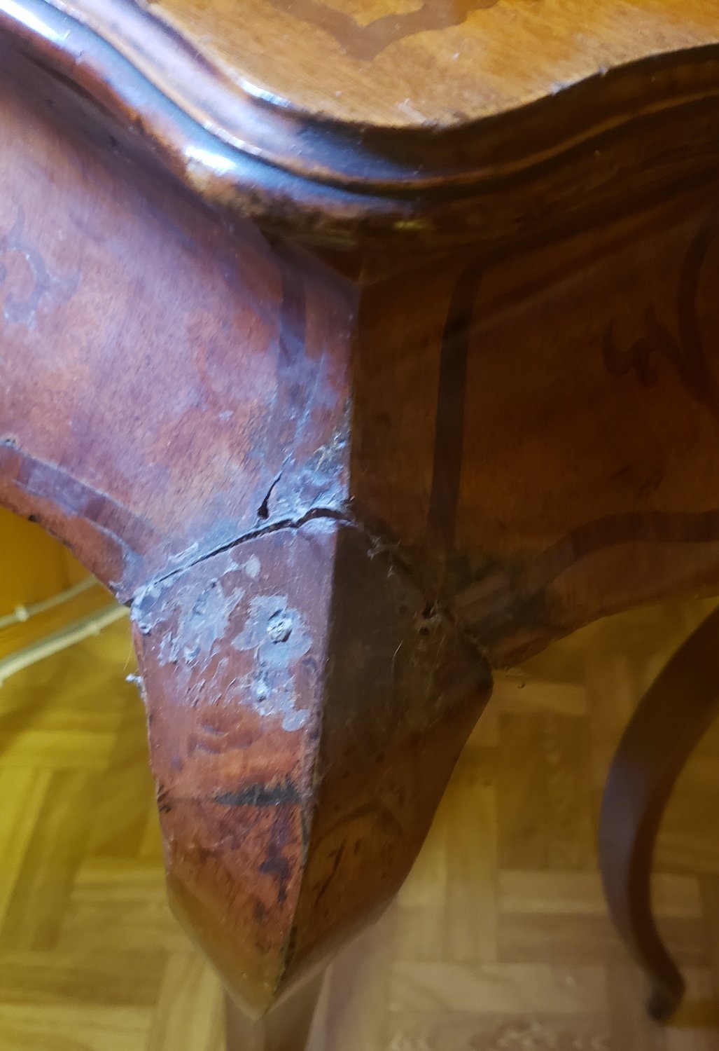

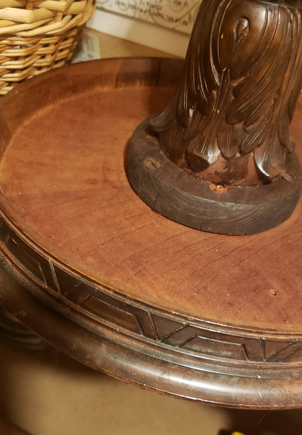

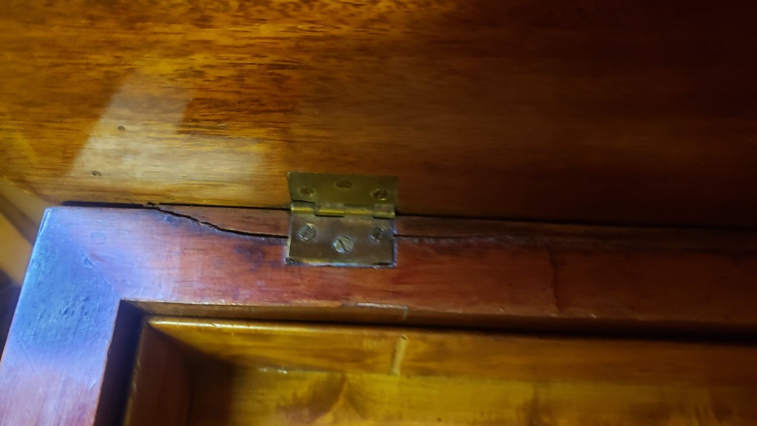

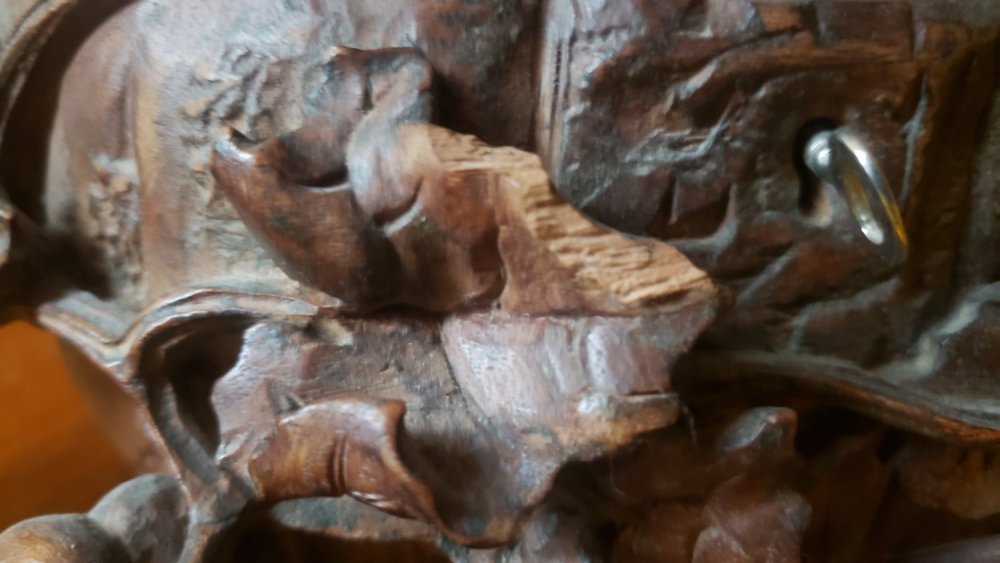

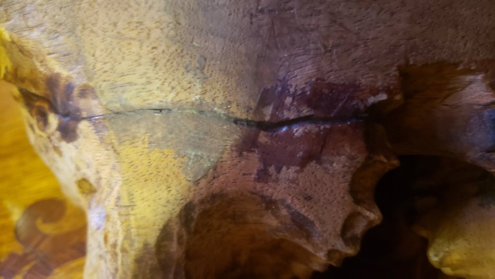

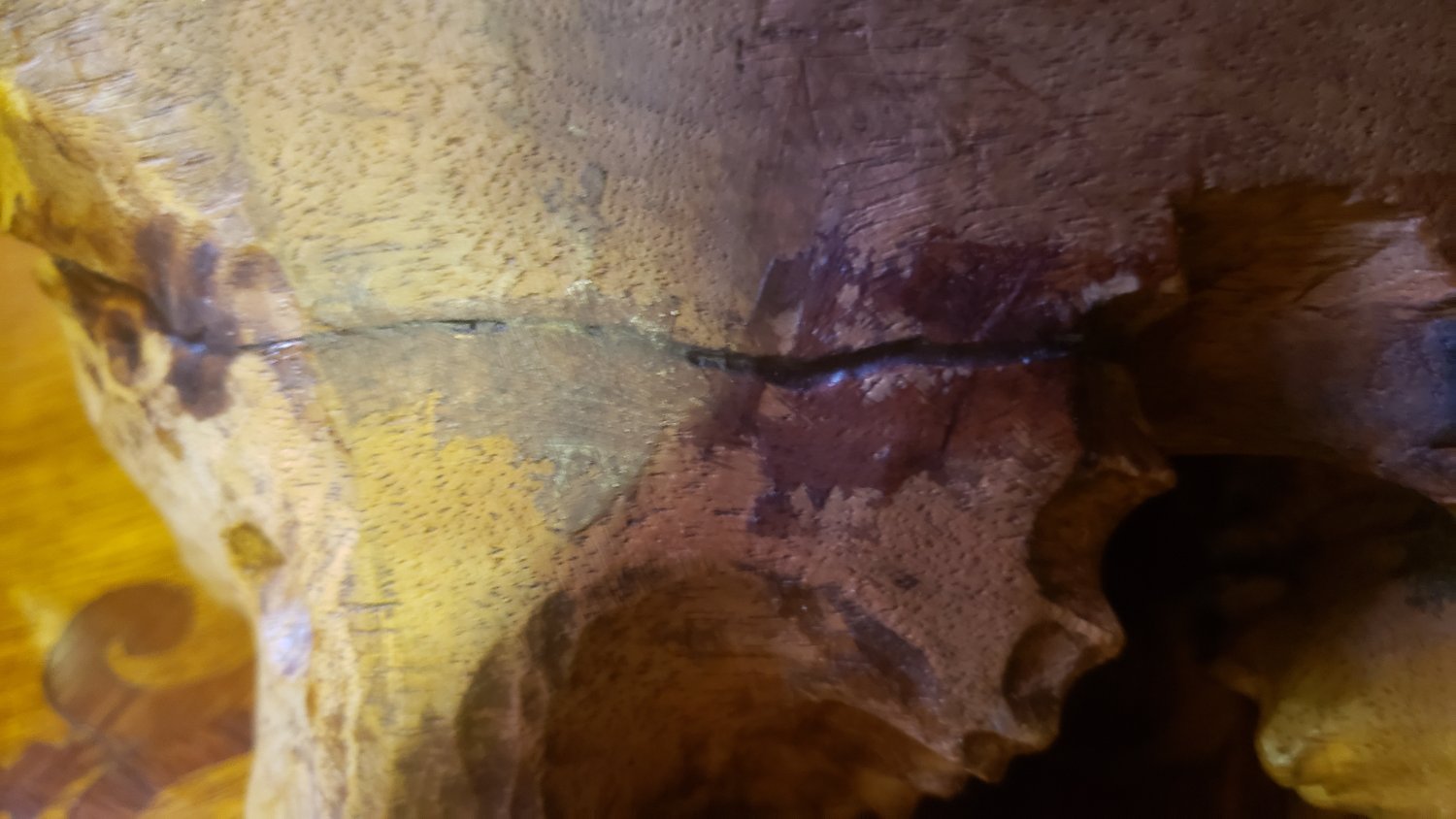

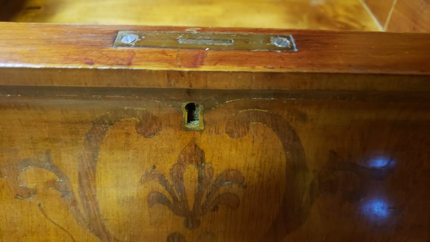

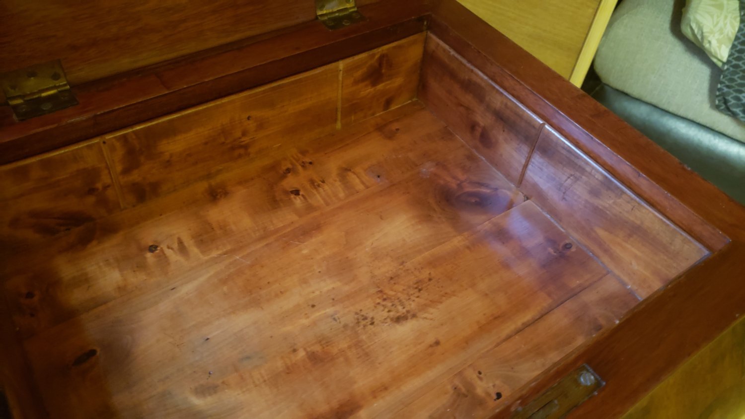

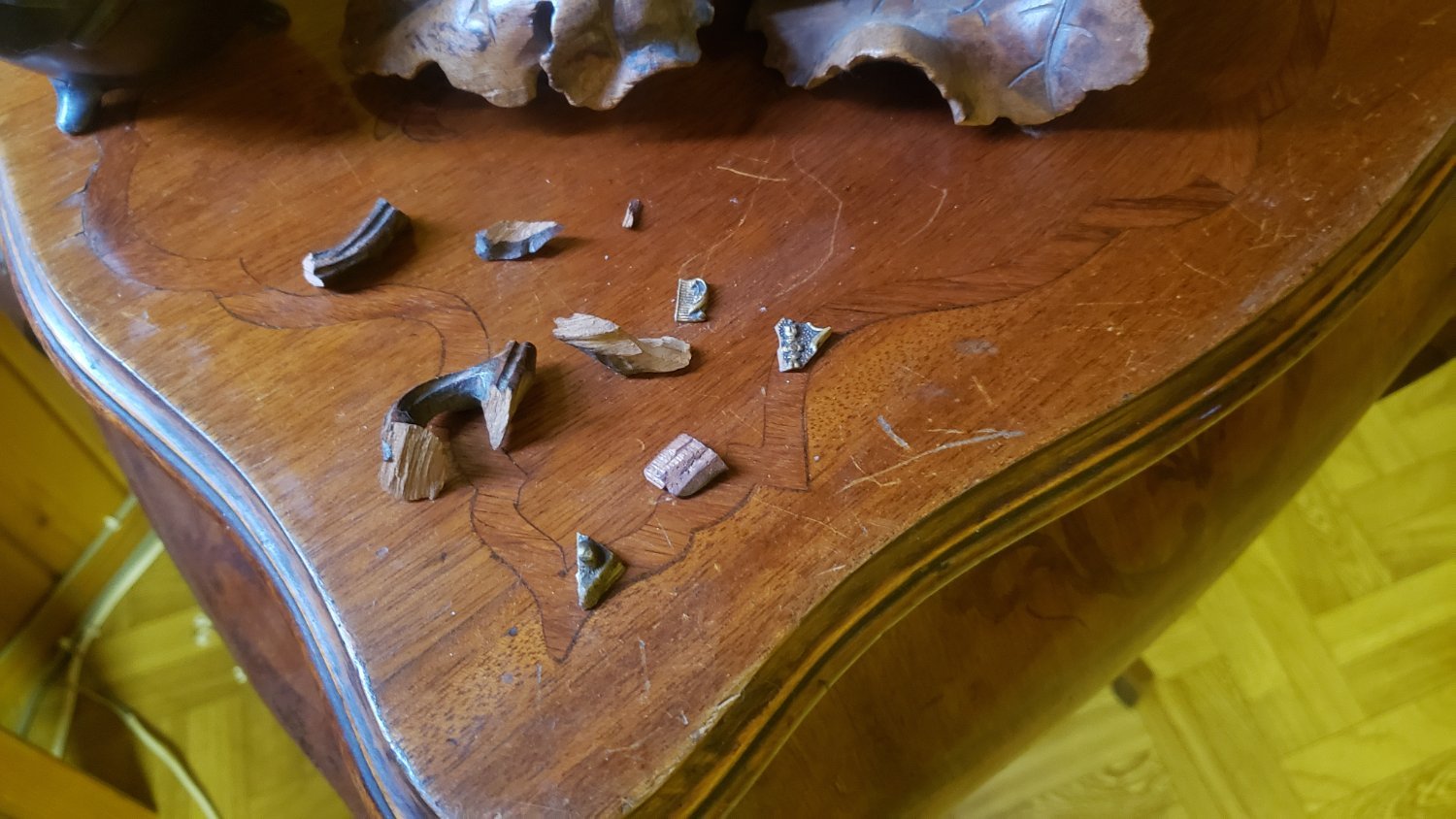

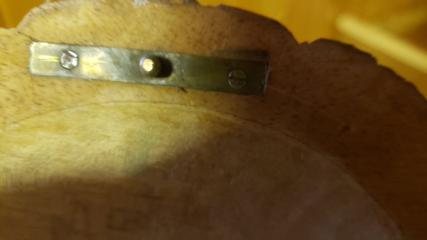

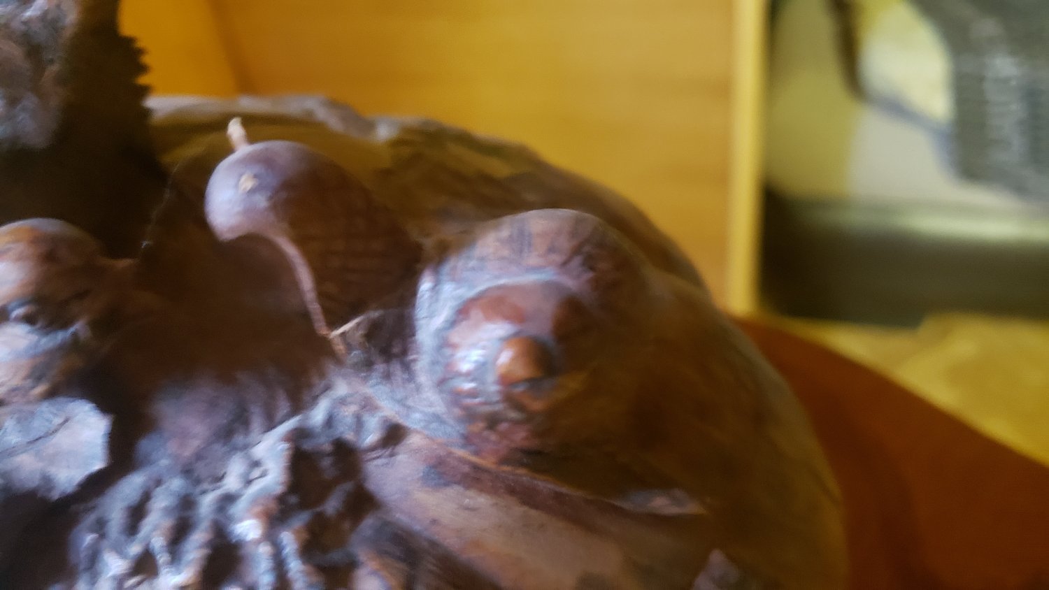

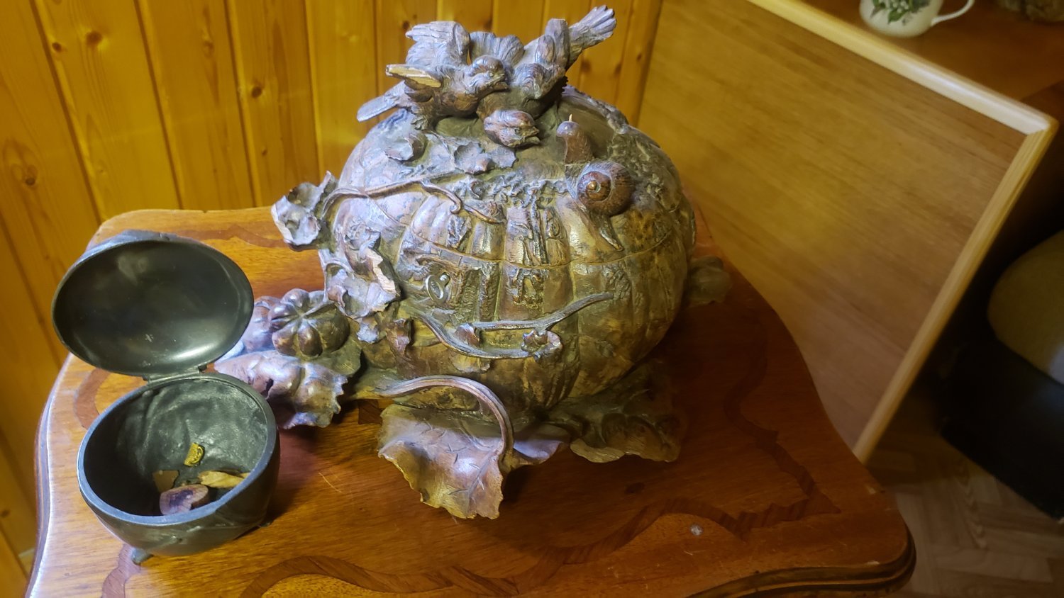

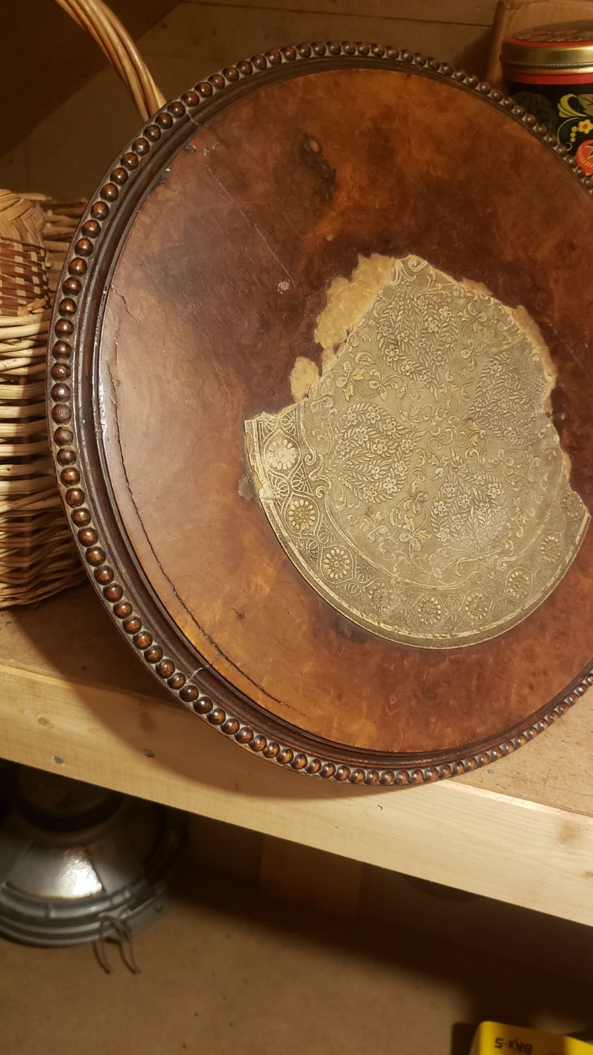

Не знаете. есть у него ролики или описание, как отреставрировать редкие экземпляры мебели, в том числе музейную и коллекционную  - не обновить, а именно произвести настоящею реставрацию с описанием от А до Я ? Стоят на очереди "деревяшки", может что-то новое ценное узнать можно? Было бы просто отлично! Заранее спасибо.

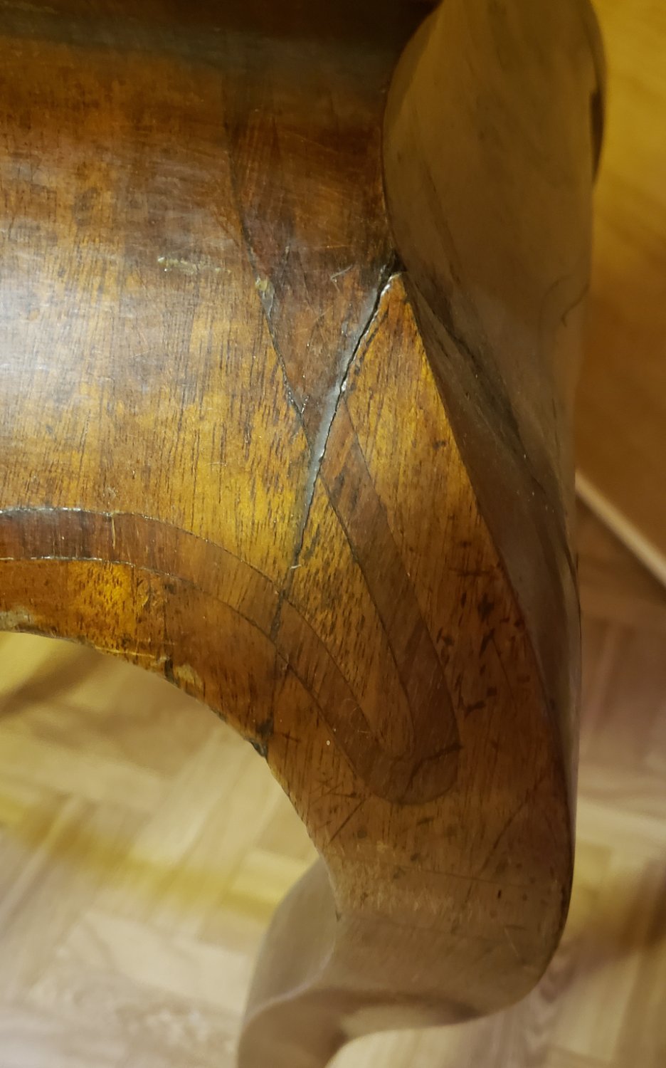

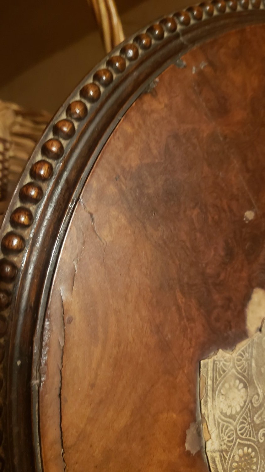

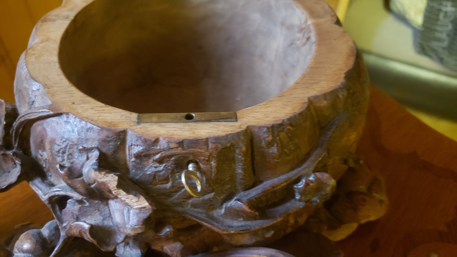

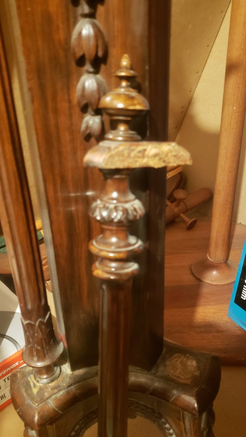

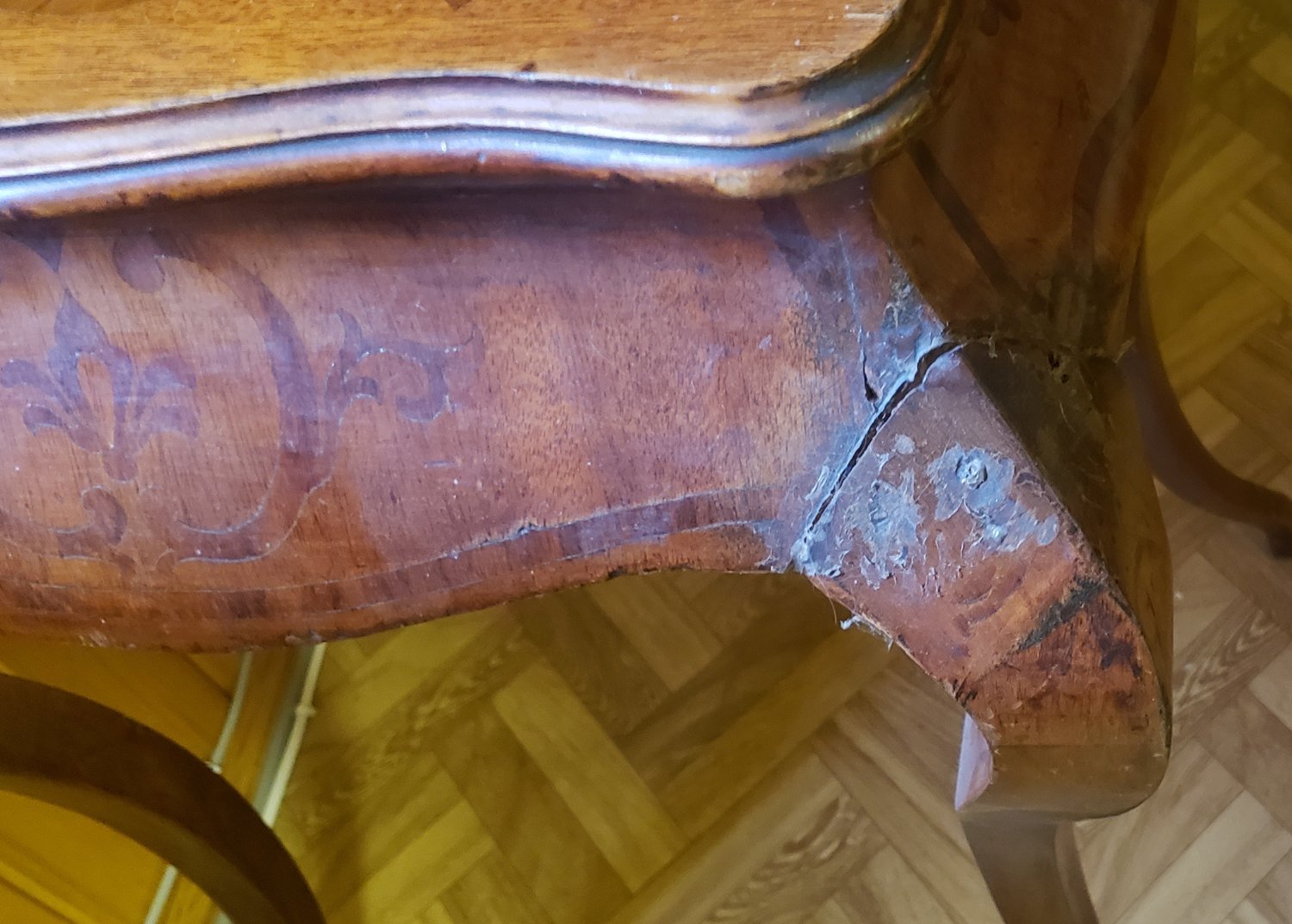

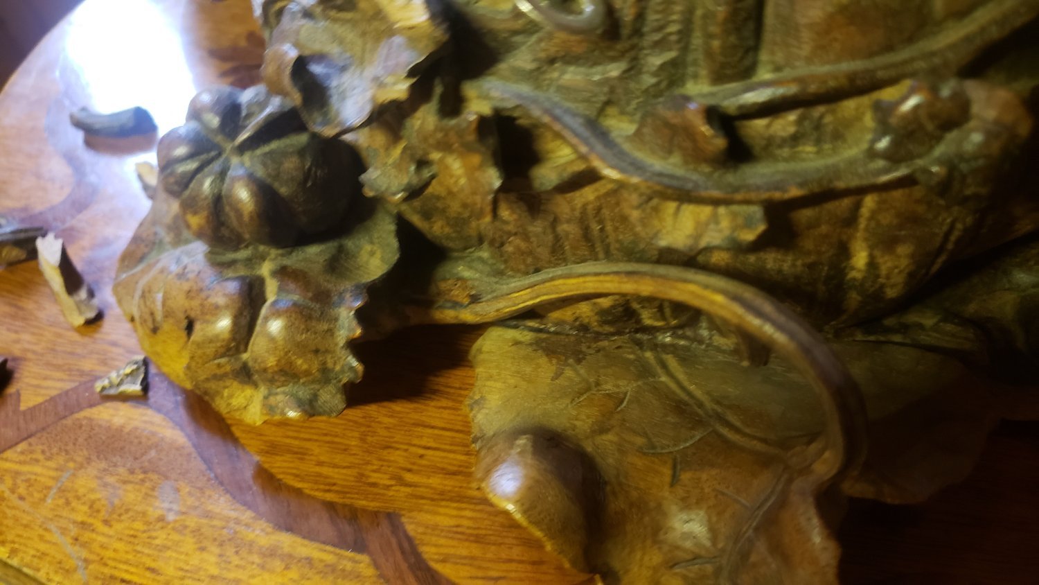

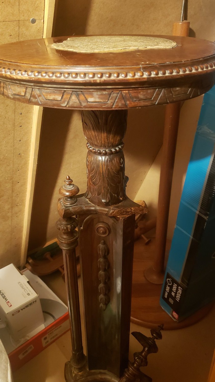

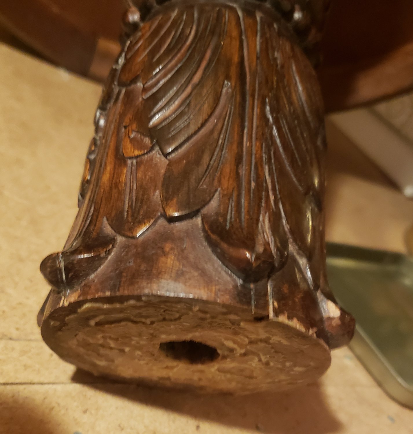

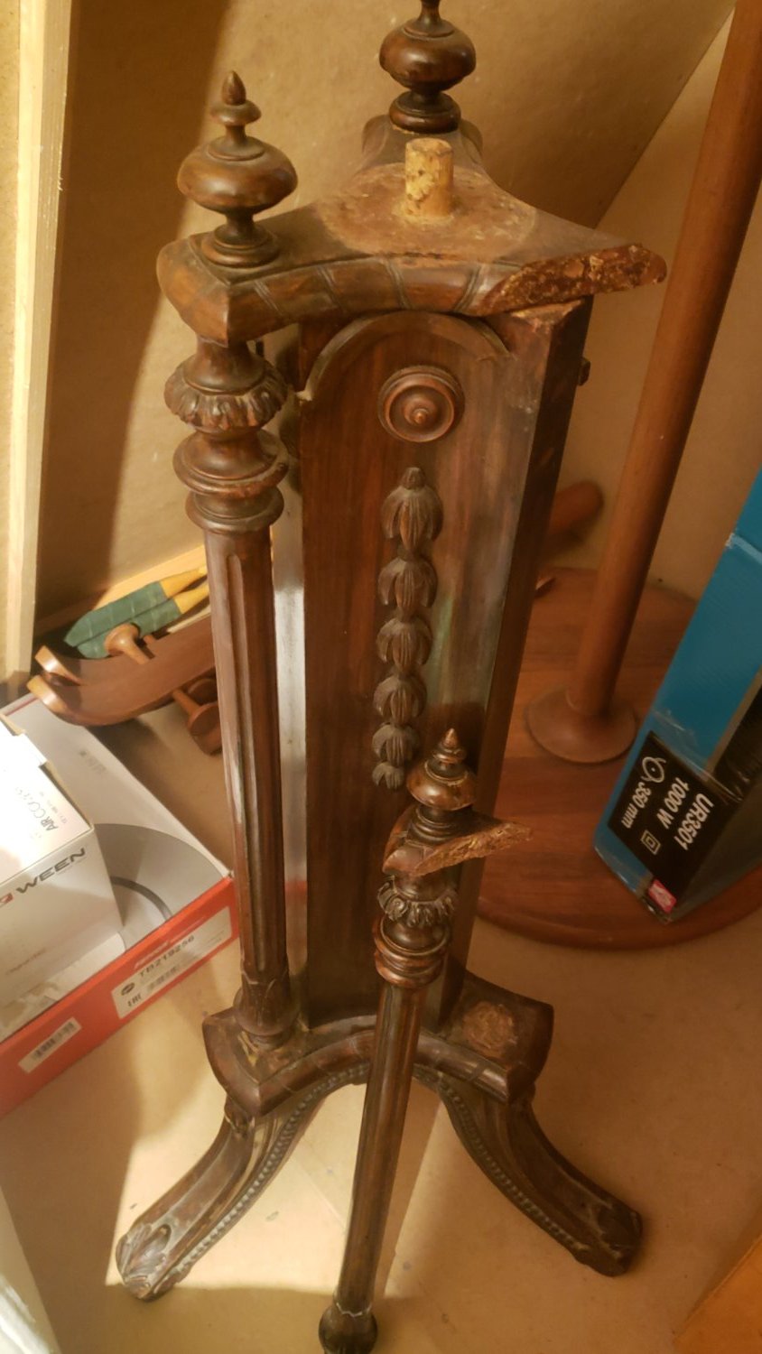

В реставрации есть беда - это когда чьи то шаловливые ручки до тебя пытались что-то сотворить.... За сии деяния обычно заказчику сходу выставляются повышенные расценки - ну понимаете, это как залезть в сломанный усилитель и постараться его отремонтировать без всяких на то знаний - а вдруг заиграет?
Вот такая "беда" ждёт у меня своей очереди.....
Спойлер
1 (1).jpg1 (2).jpg1 (3).jpg1 (4).jpg1 (5).jpg1 (6).jpg1 (7).jpg1 (8).jpg1 (9).jpg1 (10).jpg1 (11).jpg1 (12).jpg1 (13).jpg1 (14).jpg1 (15).jpg1 (16).jpg1 (17).jpg1 (18).jpg1 (19).jpg1 (20).jpg1 (22).jpg1 (23).jpg1 (24).jpg1 (26).jpg1 (27).jpg1 (28).jpg1 (29).jpg1 (30).jpg1 (31).jpg1 (32).jpg
Может у Жильцова есть рекомендации по нечто подобному, было бы очень интересно ознакомиться! Как никак - реставратор мебели!:smile-29:

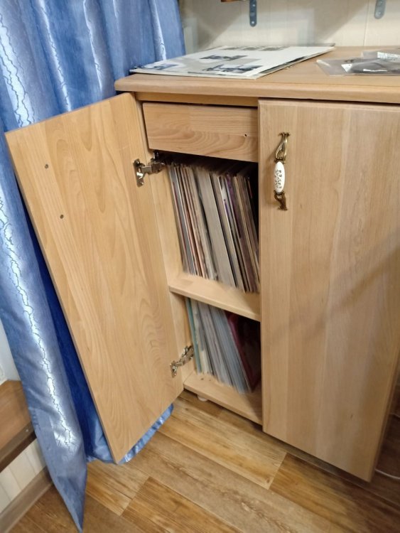

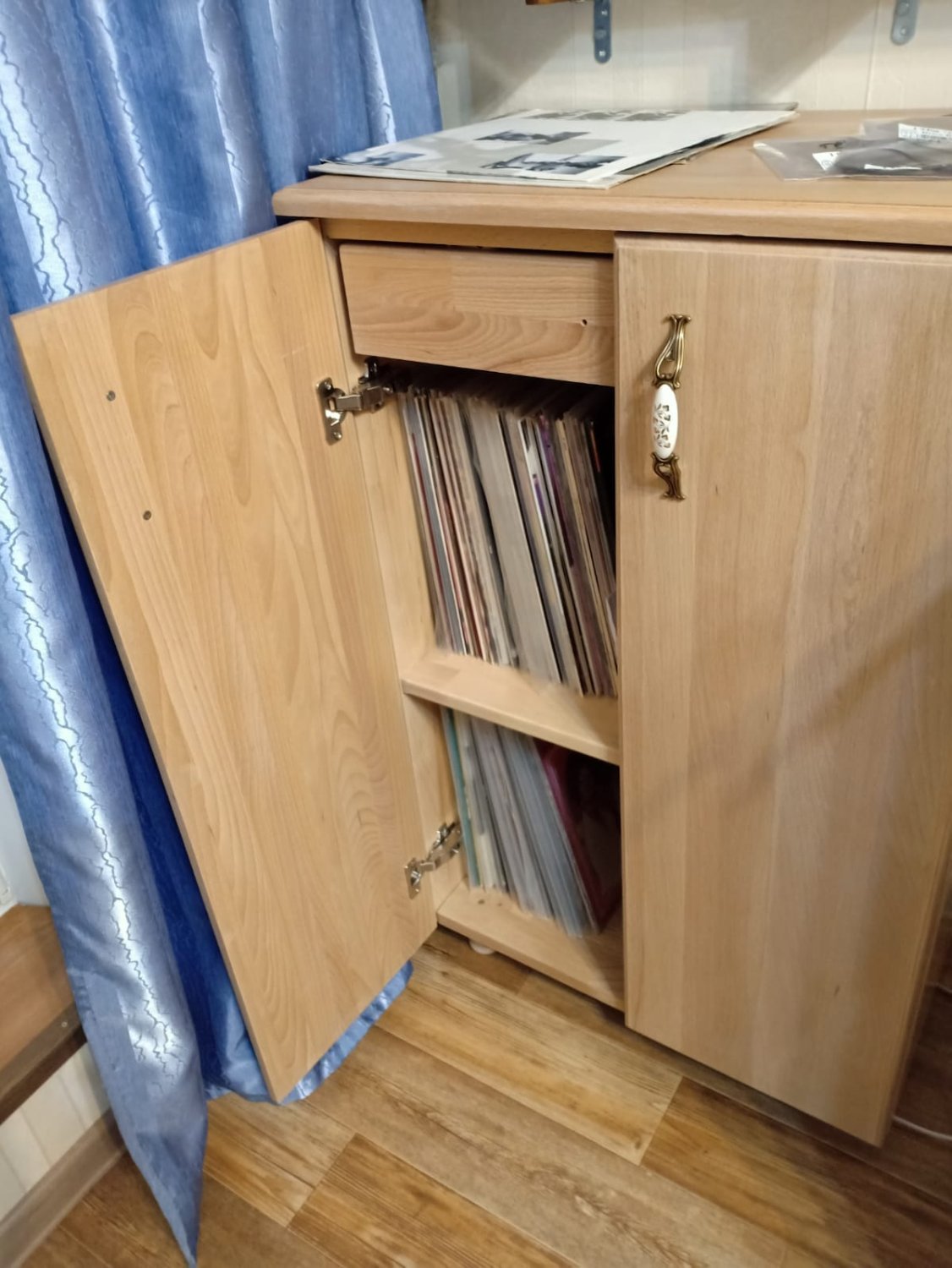

Да, только масло-воск даст вам прочность, натуральность и полное отсутствие желтизны и через 10 лет. Рекомендую OSMO. Есть матовые, полуматовые, полуглянцевые и т.п. Есть цветные. Зайдите на сайт osmo почитайте.
На фото шкаф -тумба из бука. Нет и намека на желтизну.
А ниже столешница из бука 5 см покрыта лаком (полиуретановым), через пять лет стала желтой, сейчас ей уже 15 лет. Столешницу купил в столярке.

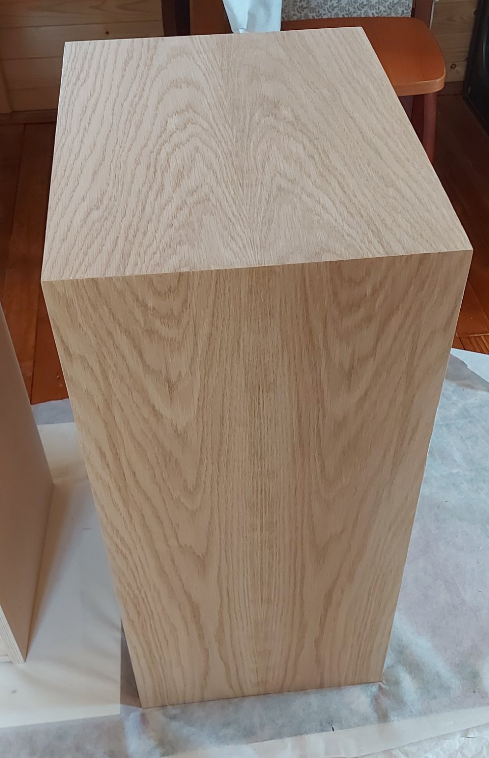

А как ведут себя изделия покрытые маслом с воском если есть пыль.

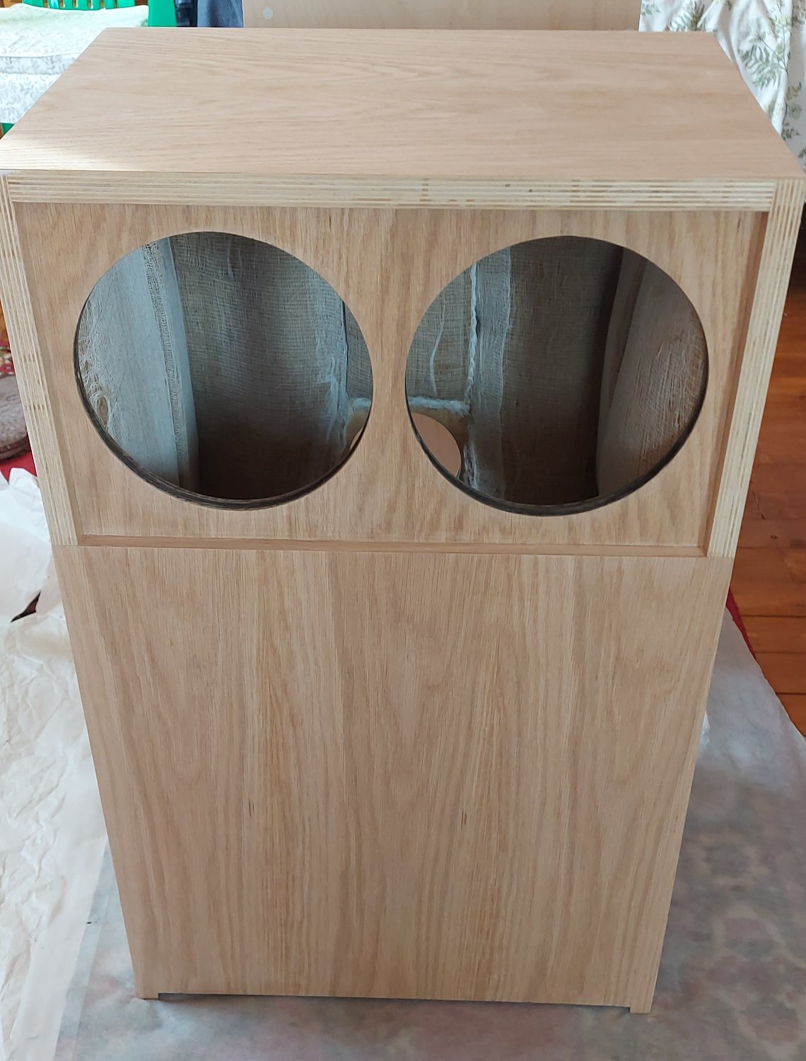

Стою перед выбором, масло с воском или матовый лак на водной основе. Практически закончил фонирование одной из АС. Шпон светлый дуб 0,6мм Клеил на контактный клей Клейберит 114.5.
