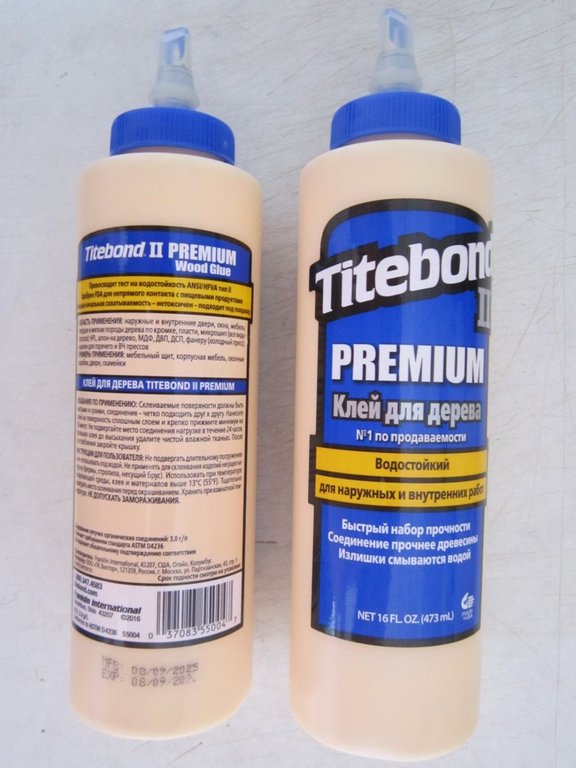

Ollleg  Спасибо Вам за рекомендованный клей Titebond, рекомендую и другим.

1 минуту назад, matss сказал:
Для наклейки шпона у меня ушло 500 ml...600 ml клея Titebond.
Клей хороший, но есть срок хранения - он со временем загустевает, а разводить водой, как наш пва, нельзя - но можно продолжать использовать, только склеивать приходится "быстро". Кстати , Titebond ii чуть гуще Titebond iii, последним работать намного удобнее и в столярке нму альтернативы на сегодня просто нет!

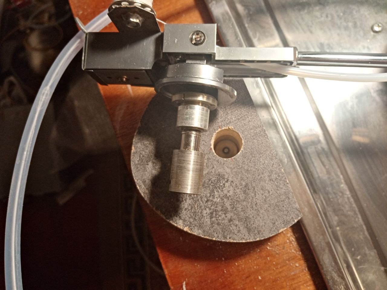

Пришла беда откуда не ждал, в виниловой мойке вырезан подиум для тонарма из ДСП, рез был открытый, не до красоты, вот на него попадают капли и впитываются, подиум повело и внутри зажало муфту проскальзывания на магните. Вопрос, чем можно защитить рез чтобы вода не впитывалась, пробовал наклеить пленку, но все равно просачивается немного и впитывается как в губку.

7 минут назад, matss сказал:

Ничего, кроме силикона, на ум не идет. Но дсп, даже ламинированная, рядом с водой расслаивается, даже если вода на рез (защищенный лентой) не попадает.
