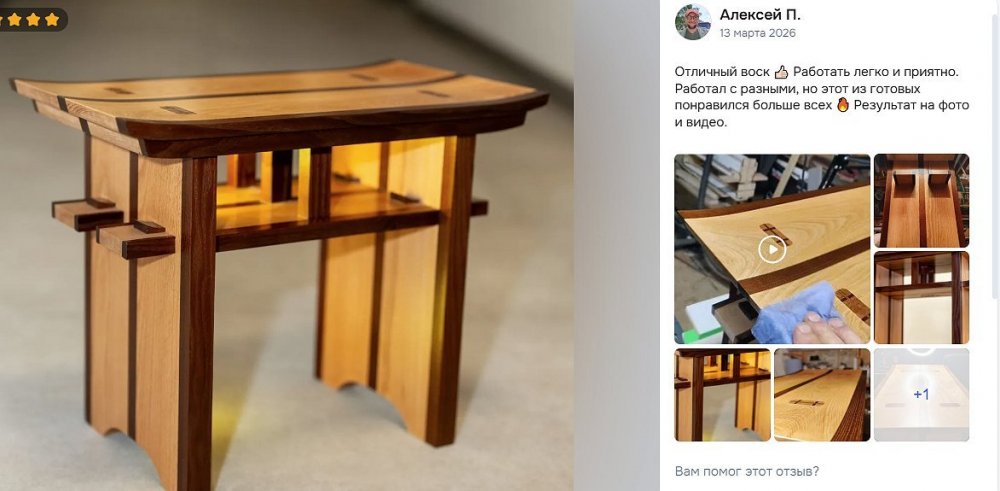

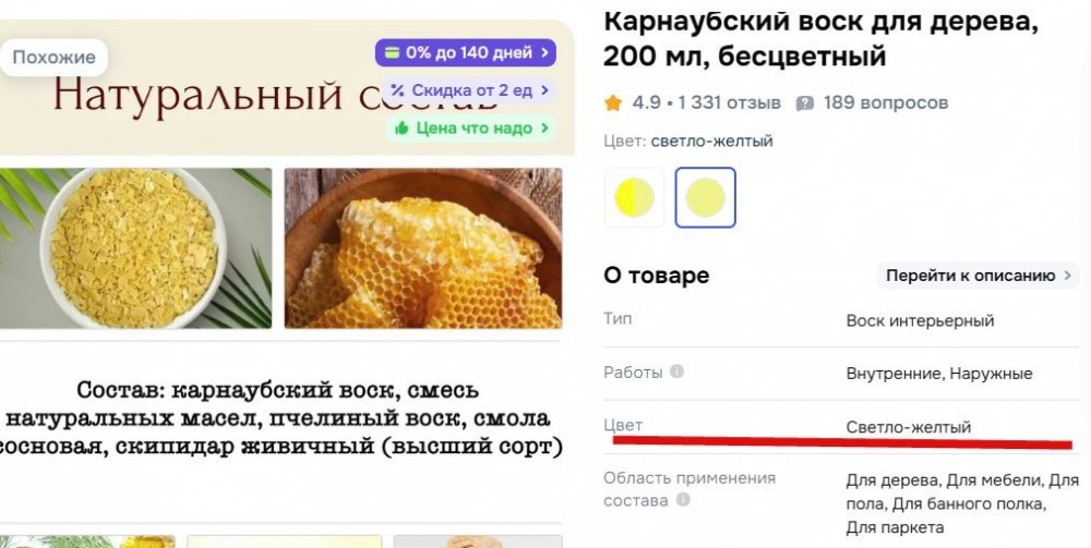

Я где то уже упоминал про Карнаубский воск для дерева, вот мастеру Алексею он понравился больше всех прочих, а работ у него много ну очень достойного качества. Так что по маслу -воску ещё один вариант есть для наших участников - пробуйте.

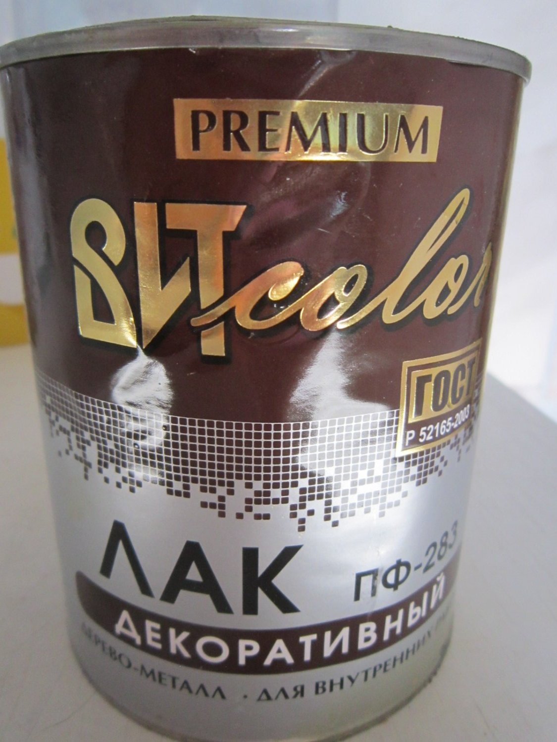

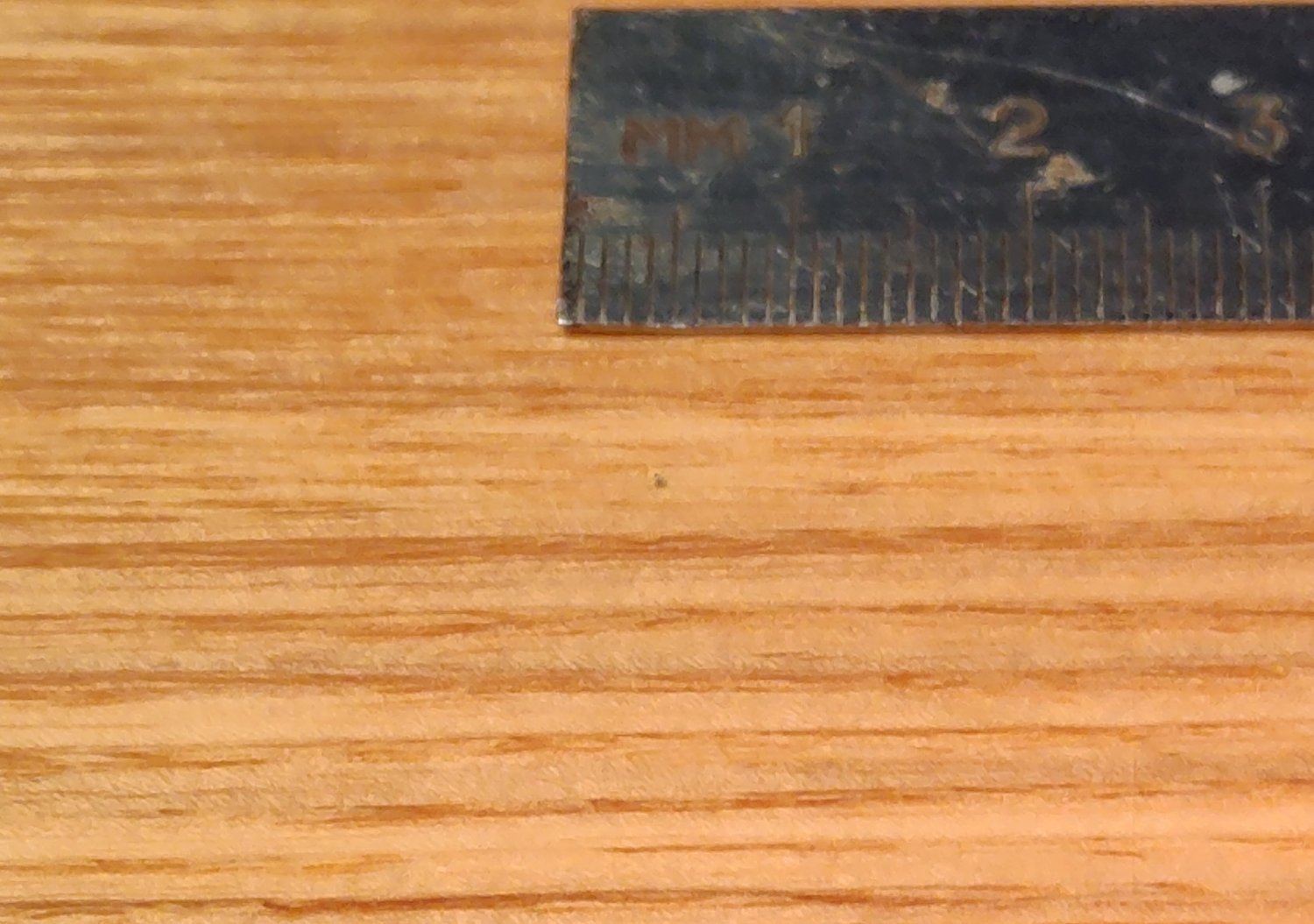

Этим лаком я покрыл корпуса акустических систем.  После просушки структура дерева осталась, но оттенок желтизны довольно отчётливо остался.
Вот ясень - 3 слоя
и береза ~ 10
Последнее порядка 3-х лет рядом с окном.
Маршалл (акзо нобель) полуматовый. Ясень без полировки.

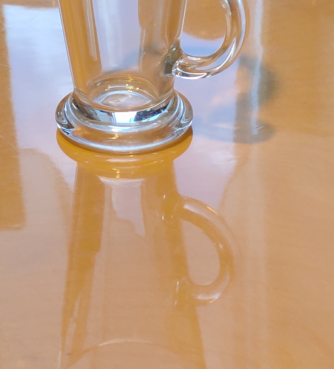

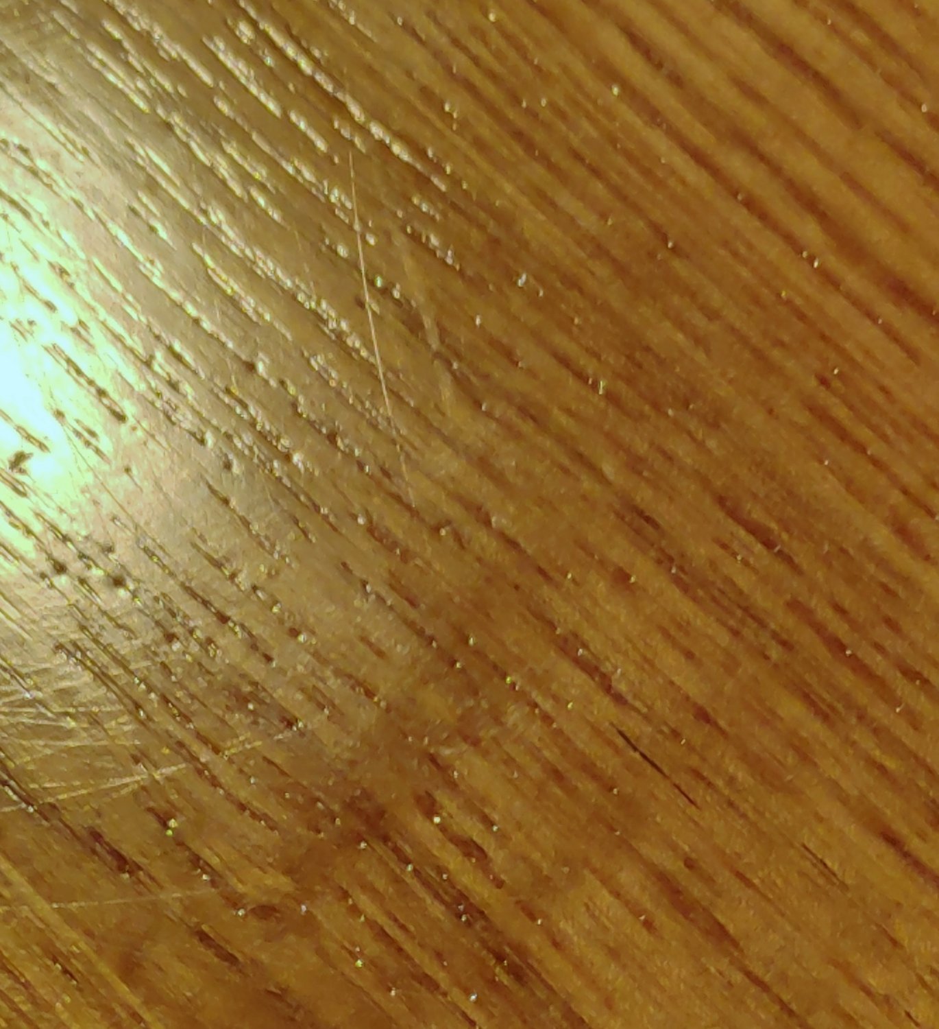

Под увеличением, цвет неверный. Стол рабочий - царапины:sad:
883.thumb.jpg.396e4aad43e7a9c6ee540b064f463ae8.jpg884.thumb.jpg.4cfc23cf52cb53a7519e9a88210768b8.jpg
9 минут назад, BAA сказал:
На любом столе царапины будут, паркетный защищает от них лучше всего, при усилии вмятинки, но не царапки. В материалах есть крышка стола из анеры, 25 лет! Чего только на столике не было.....Позже вытяну,дам снимок.

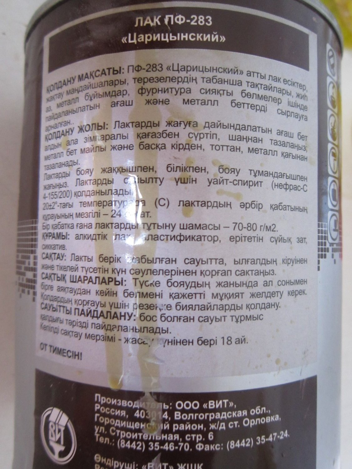

Заказал этот лак.

 Глянцевое покрытие требует идеально ровной (зеркальной) плоскости, матовый менее требователен к качеству поверхности... мне больше нравится матовое покрытие. Даже матовые лаки зачастую слишком сильно блестят. Например брашированная древесина плохо смотрится в глянцевом покрытии, микрорельеф слишком много отражает света с любой точки восприятия.
 Обратите внимание на последнее фото BAA здесь бы лучше смотрелось матовое покрытие, в углублениях мы видим светящиеся точки, они мешают восприятию рельефа древесины.

 Лак этот от ООО ВИТ у нас его делают. Блин, ну вот... слов нет. Знаю качество от этой конторы, только заборы красить.
