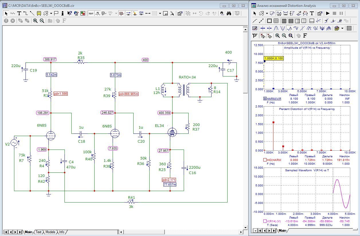

Мож типа того китайцы замастырили. Чет покрутил, повертел, но ни 10Вт (RMS) ни менее 1% искажений при этом, добиться не удалось, хоть и вышло неплохо. На сколько понимаю, EL34 "держит" 29Вт, при заявленных 25-ти?
Uвх=0.56В, Uвых=8.1В, Y2=1.59%, Y3=0.25%, без учёта акт.сопров Rвых=0.64Ом, при ОООС = - 8dB
Вероятно. Может там всё же и тетродное включение. Но в любом случае я так думаю, что одиночного каскада на 6н8с, у неё же усиление никакущее, тупо не хватит для раскачки 34ки. Поэтому там либо вот двухкаскадный усилитель предварительный, либо каскод
4 минуты назад, Dolboyacher сказал:
В триоде и не выйдет, только в пентоде с ООС.

1 час назад, Dolboyacher сказал:
Прикинул и в пентоде с более глубокой ОООС. В таком виде, получить 10Вт (RMS) при THD = <1% вполне возможно.
