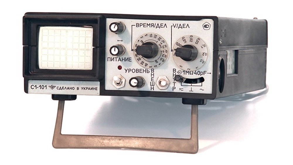

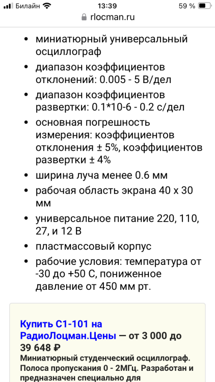

Вроде, считается, самый миниатюрный  промышленный аналоговый осциллограф ever made. Насчёт "студенческий", конечно, лихо загнуто! Студенческий - это с1-94,  они, кстати, даже и в руках студентов, на лабораторках, выживали довольно долго.

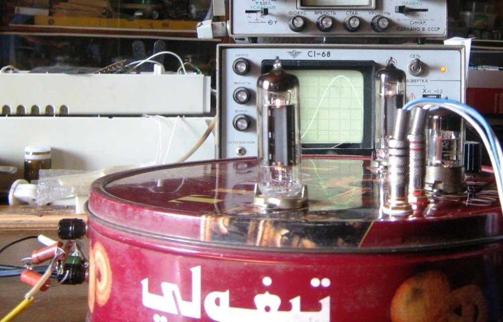

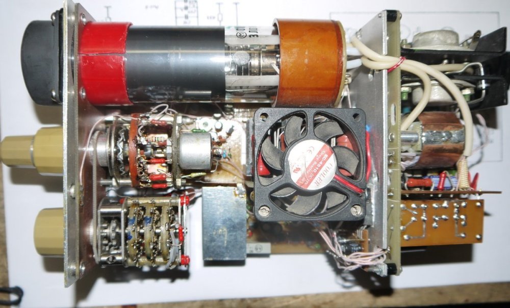

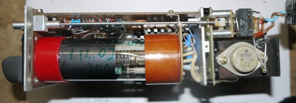

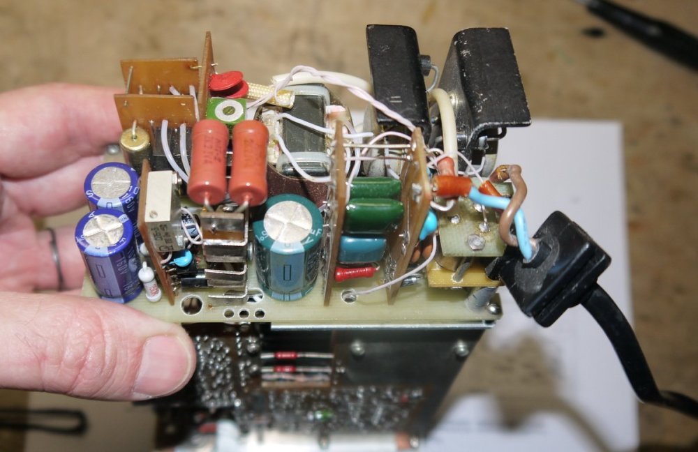

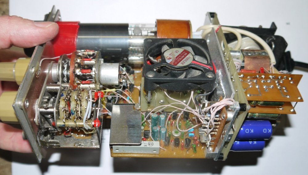

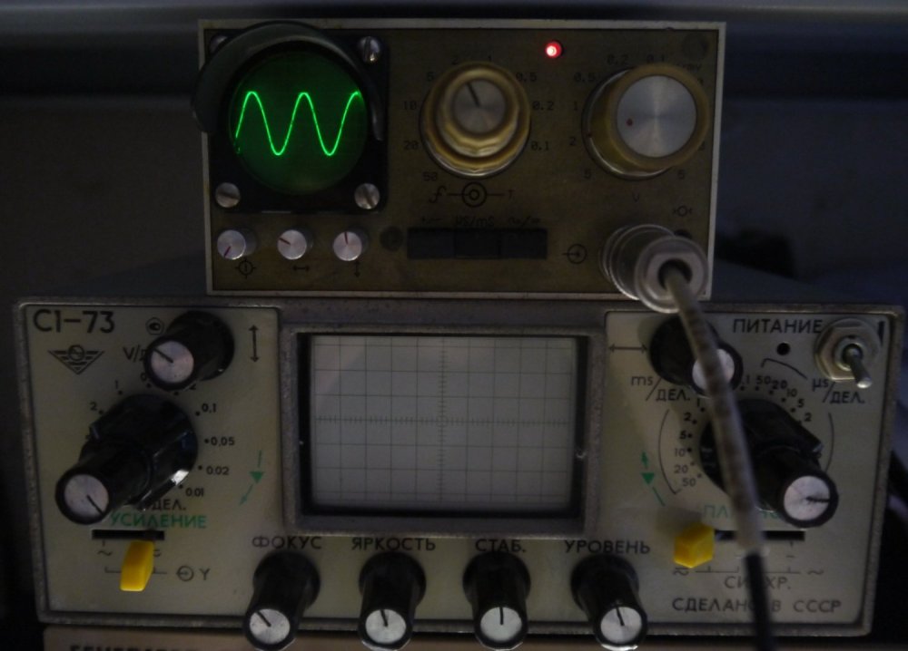

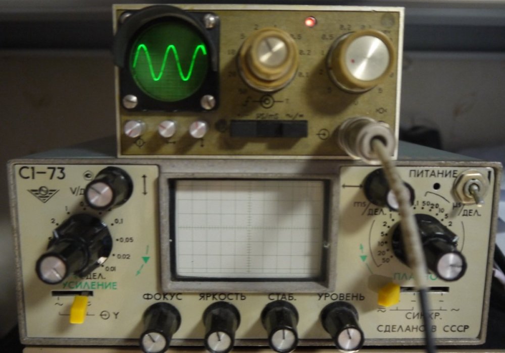

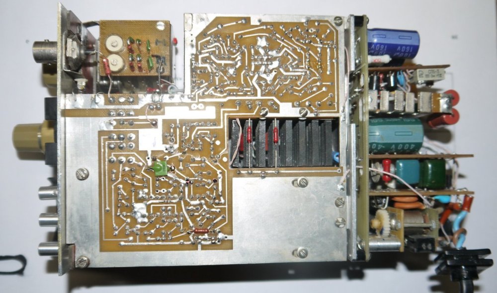

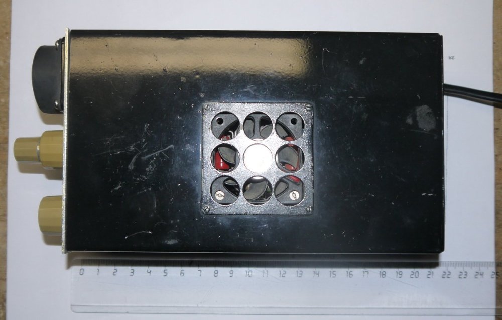

В конце 90-х  с местного училища связи я всяких ЗИПов набрал. Трубок мелких, от приставки для пеленга. За пару месяцев, не особо торопясь, просто для разнообразия сваял это вот "чудо". Трубки от долгой лежки в той, или иной степени деградировали. Поработают пол дня, и тухнут. В ту еще пору, в ФИДО, кто то из опытных мне подсказал, что их нужно тренировать, погонять вначале без анодного, в пол накала, потом поднять накал и еще погонять ... В общем если бы я предвидел эти проблемы, то и делать бы его не стал.
Схема - солянка из разных схем. Мне только корпус на заводе сделали, а до этого он в коробке из под сахара-рафинада несколько лет находился.
Приятная работа!

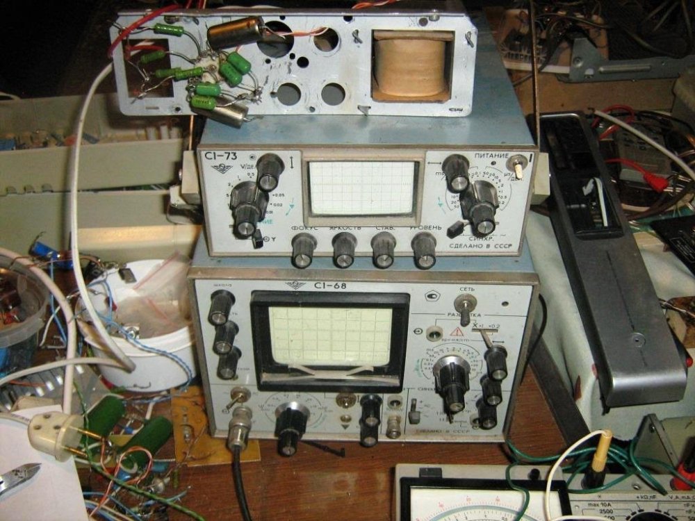

У самого с очень старых времен лежат и 3ЛО1И и ЛО-70 и Mullard DG7-5, был и Н-313, но покупка в 1981-ом С1-73 перечеркнула все желания свой делать - надо было разработками заниматься.
