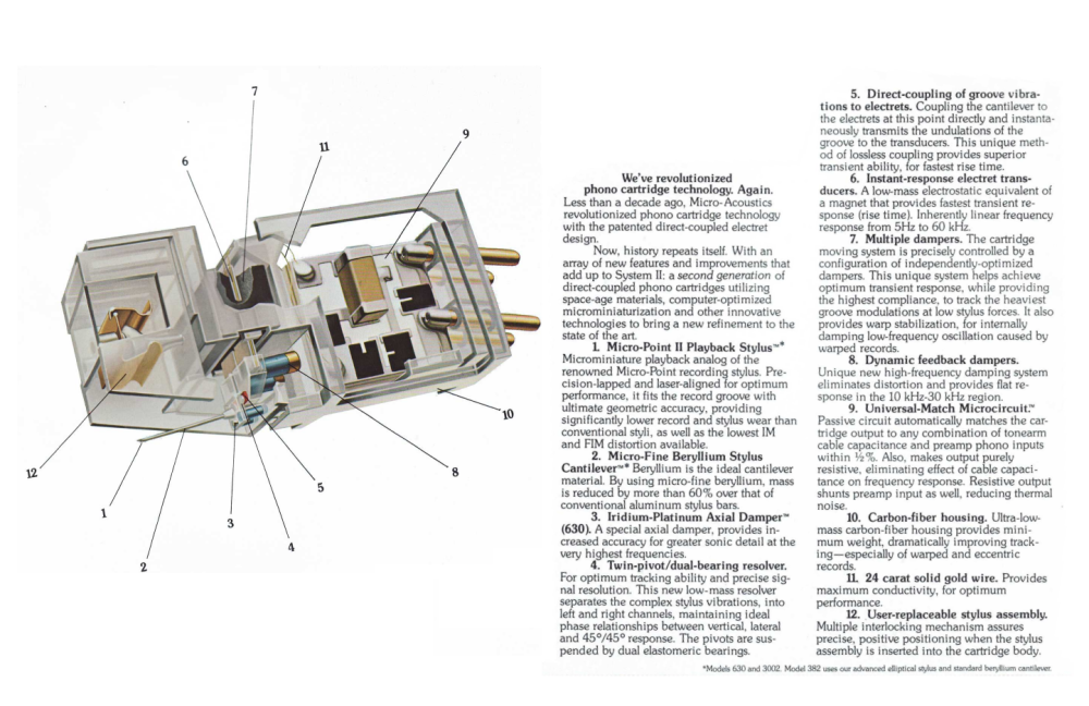

48 минут назад, Xрюн222 сказал:
За 40 или 50 лет что там останется от пьезо или электрета?... Не говоря уж о механике иглы и демпферах...
Отнюдь . Картридж Микро-Акустикс МА-2002 я однажды слышал ( лет 5 назад ) . Был у одного из моих заказчиков .  Хорошо звучал ..... У меня дома лежит недорогой японский пьезо-картридж - стоял в вертушке муз.центра . Картридж работает , я проверял его ( картриджу лет 30 ) . У меня есть электретный микрофон , выпуска 80-х годов ( с усилителем внутри ) - до сих пор исправен , и звук у него хороший .
55 минут назад, Xрюн222 сказал:
Демпферы умирают и в некоторых ММ-картриджах . Например в Шур 15/III , в некоторых сериях ADC и Эмпайр .... А игла - это расходник , и у Микро-Акустикс иглы тоже сменные .

С пьезо-элементами мы много работали в одной морской конторке . В своей работе имели дело со многими тысячами штук этих пьезо-элементов . Поэтому я не так пессимистичен по отношению к их свойствам  . А судя по отзывам о работе картриджей Sonotone ( которым уже по 40 и более лет ) - думаю далеко не всё так мрачно  . Ведь дохлых винтажных ММ-картриджей  - попадается тоже порядочно  . Есть экземпляры с коррозией на корпусе и кантилевере , с убитым подвесом , с обрывом обмоток и  пр.  Никто ведь не говорил , что картриджи надо хранить в погребе , или сыром сарае .
1 час назад, sova сказал:
Пьезо -это кристаллы сегнетовой соли,  очень хрупкие , к слову,  режут их мокрой ниткой, от небольшого нагрева лопаются, руки оставляют на них пятна, влажность приводит в негодность.
Насколько я понял из описаний от Микро-Акустикс - у них применялся титанат- свинца- циркония ( если верить электронному переводу ). Вы цену на Микро-Акустикс видели - сейчас , и в годы выпуска ?  Это были не самые дешевые из картриджей - ничуть не дешевле , чем самые лучшие   картриджи Эмпайр и Шур в 70-е годы .
