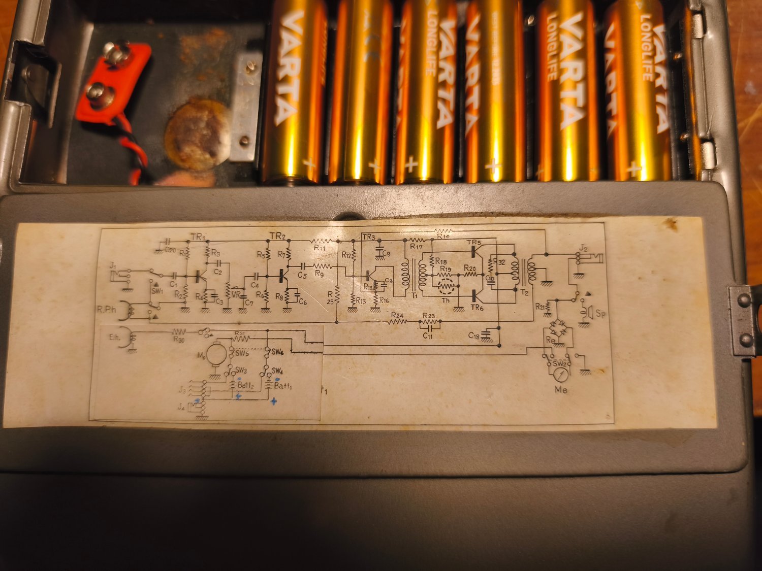

21 минуту назад, S.Laptev сказал:
Никогда не видел такой привод у маховика тонвала, да у кассетника

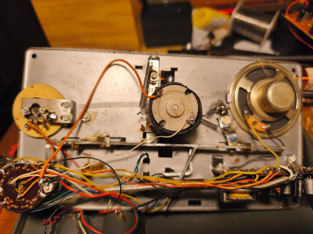

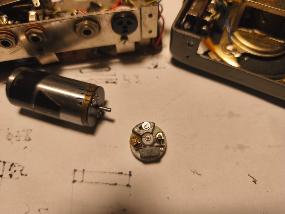

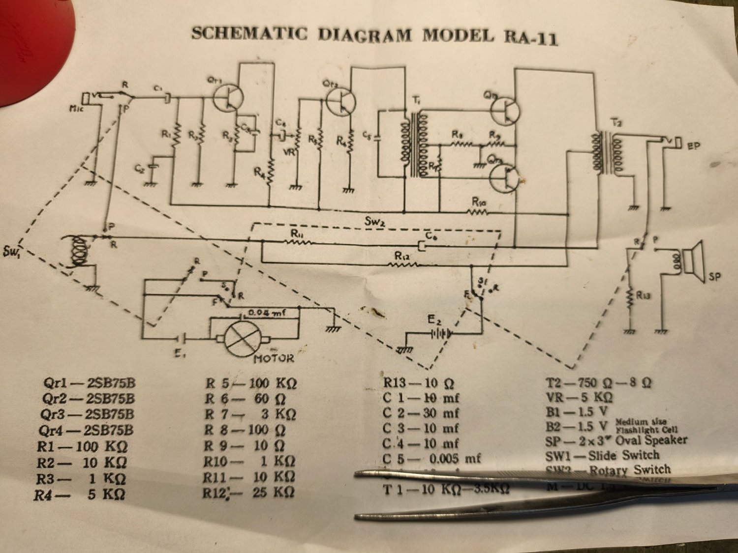

Точнее у бобинника. Моторчик с центробежным регулятором. К сожалению полазили в схеме шаловливые ручки.Сломали этот самый регулятор и что то коротнули в схеме.Моторчик восстановил,а вот дальше ещё предстоит.Заботливые японцы схему приклеили на крышку.IMG_20260123_220413.thumb.jpg.6fc4a864ccb1ada99b69378fa015cbb4.jpg
Спасибо! Я просто оговорился, думаешь одно, а рука пишет другое, катушечки же на фото. Главное мотор, а схемка немудрящая совсем, у меня скопилось некоторое количество транзисторов из 60-х, если что. Да, даже я, старьёвщик, такой древности не видел в реале!

Чудо какое, переменная скорость выходит у него, подмагничивания нет, не понятно, что с ним, мелко, с одного плеча унч сигнал снимается при записи, постоянка подаётся(?), стирать как, слева от головки постоянный магнит? Речь записывать, репортёрский точно! Наоборот, очень интересно и как раз на фоне сурового, если т.с. не возражает.

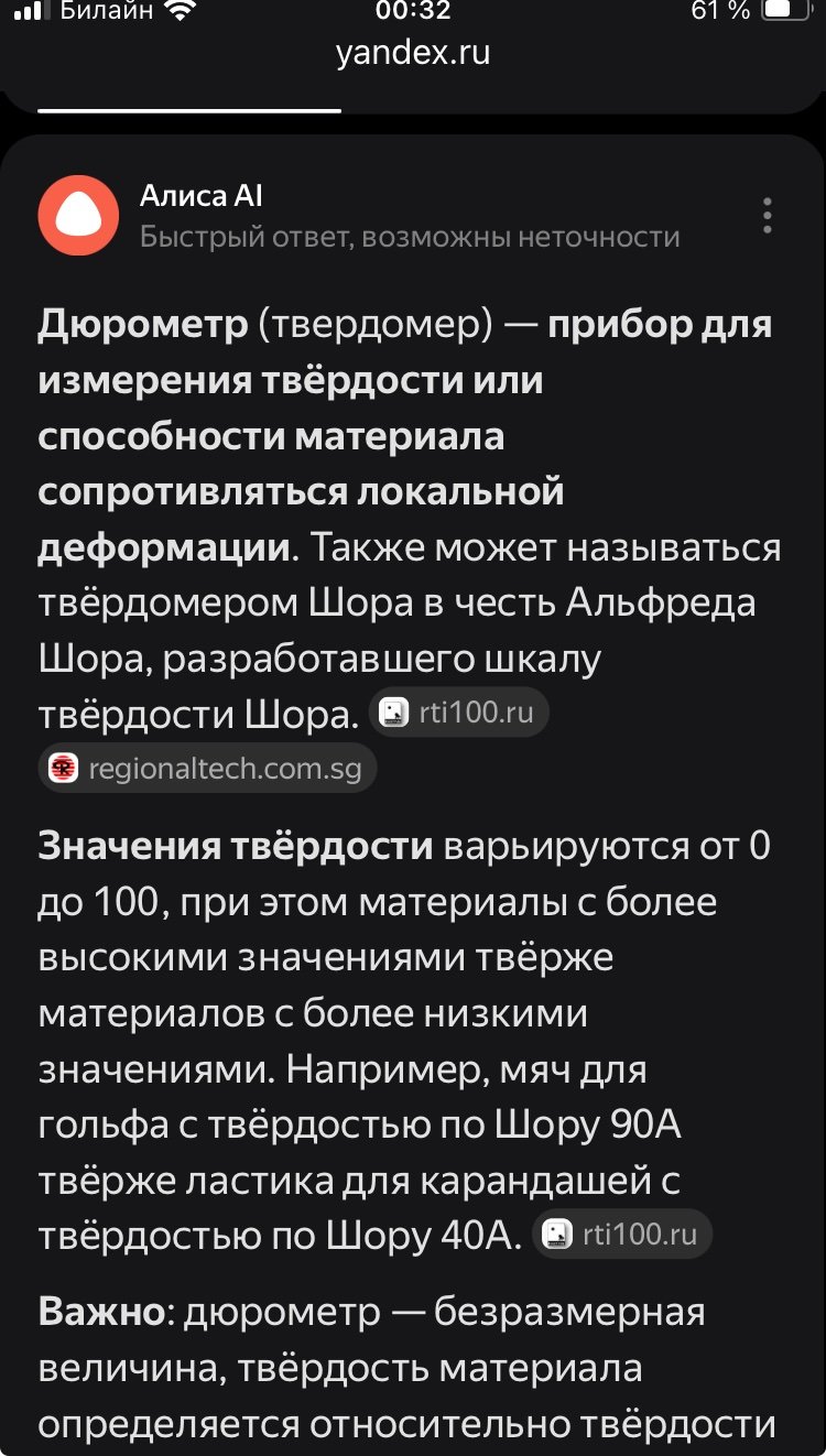

8 часов назад, Сергей А сказал:
Что за шкала ? НА ?
Так оно на приборе .Для разных материалов разные приборы и обозначения и форма наконечников

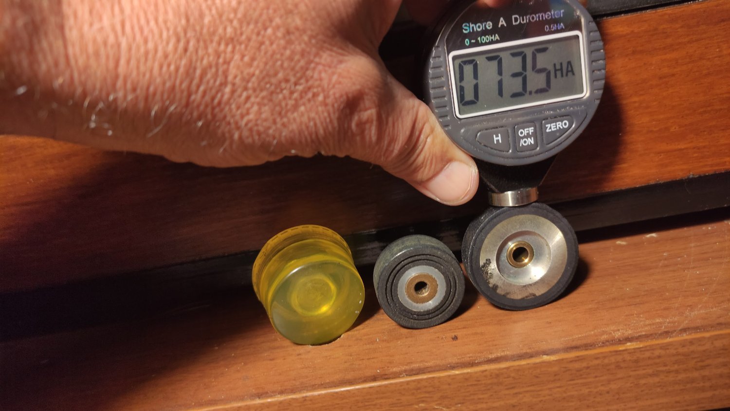

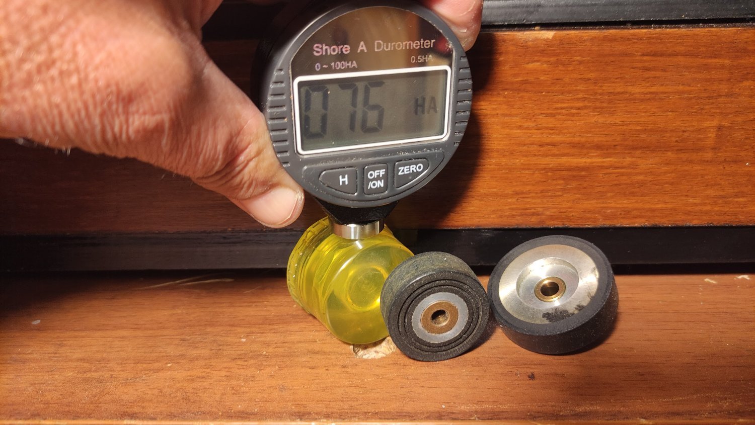

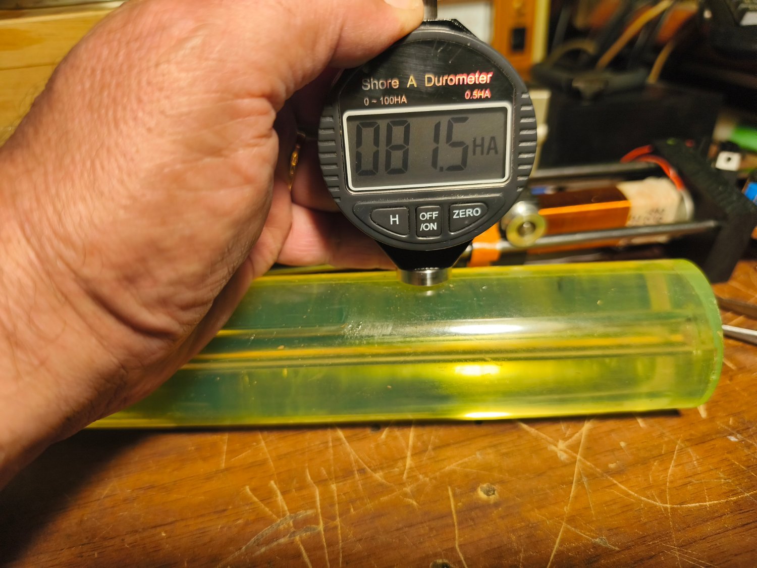

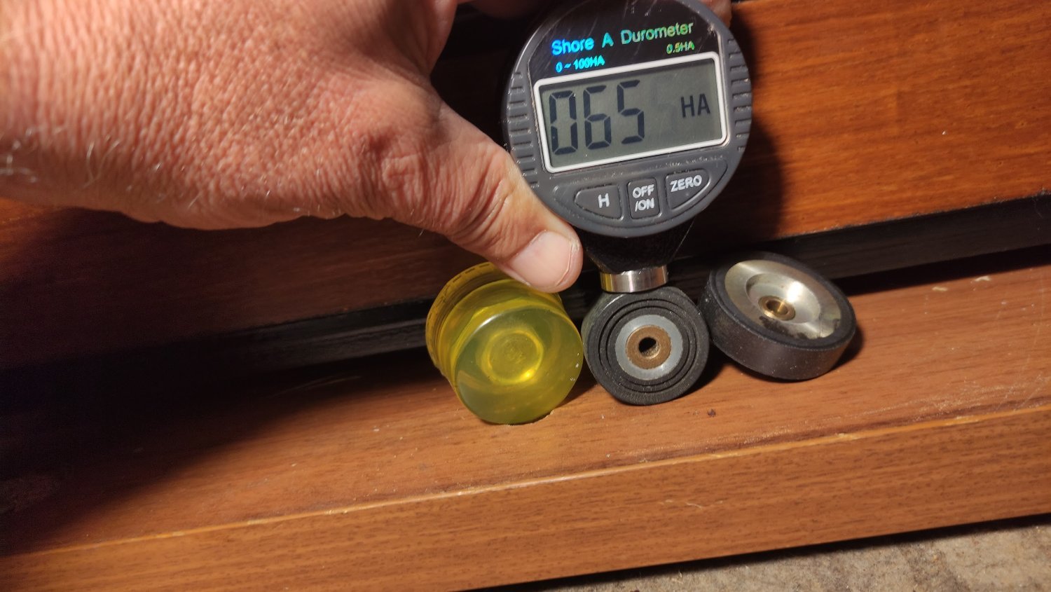

Раз уж речь зашла. Немного фото . Многие наверное знают метод восстановления прижимных роликов с помощью проточки или шлифовки поверхности ролика.Во многих случаях всё будет хорошо.Но частенько под снятой задубевшей поверхностью резина уже размягчается и начинает превращатся в некую субстанцию.После снятия корки этот процесс значительно ускорится.Приборчик позволяет это выявить заранее.
Этот уже нормально работать не будет при внешней хорошести.
Еще поработает некоторое время.
Заготовка ,будет жить долго.Плюс полиуретан так не разлагается как резина неизвестного происхождения.
Проверка уже на месте. Позволяет потом долго не искать проблемы с протяжкой ленты.
Полиуретан камнями обрабатываете?
7 минут назад, AlexKorotov сказал:
В камнях нет необходимости.Прекрасно обрабатывается очень остро заточенным резцом или ещё лучше сменными пластинами по алюминию.Они очень острые и полированные.Только новыми!

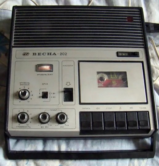

С Весной 202 все хорошо кстати. Никаких признаков посторонней жизнедеятельности. Пассик порван счетчика и динамик уперли. На вид неплохо. 1982 г , судя по надписи на плате с громкостью .
Бесколлекторный , да.  Посмотрел схему. Острое желание все выкинуть. Но скорее УВ новый сделаю и на усилок заведу. В обход. А может и усилок в бездну. 😂
Помнится у меня такая связка УВ -1 каскад усиления- УМ ( в кл. А) изумительно пел.
Делал из Весны 306. Для чтения спектрумовских программ. Этому УВ буду от Нагры 4.2 пробовать , как раз подойдет.
Переключатель 1–2Вт стоит , переключается динамик 8 Ом , либо на выход УМ либо через автотрансформатор. Потому что для 9 Вольт питания 8 омный динамик не годится. Но молодцы , забавный поворот. :)
Еще из интересного , там система АРУЗ при записи, она же при воспроизведении работает как пороговый шумоподавитель ! Хорошая мысль для того времени , нигде такое сочетание не встречал . Надо покопаться  , исполнено как-то , как обычно плохо .
Посылка из китая.Полиуретан 50мм диаметром и по твёрдости должно быть нормально.
16 часов назад, Сергей А сказал:
Шумоподавитель в нем пороговый, он снизу (по схеме), к АРУЗ он ни какого отношения не имеет. В качестве управляемого сопротивления используется диод д219. У меня вся коллекция состоит из электроники 324 с металлическими накладками, Томь 403 и Воронеж 403. Томь и Воронеж редкие, электроника просто нравится (хотелось бы раннюю с кт358, но не нашел, они как то получше были сделаны). Романтик 306 ещё есть, но до него руки не дошли.  Это как образец некой деревенской субкультуры. Видел почти все, кроме маяков 010, ни чего не привлекает, увы. Есть ещё в состоянии убитом электроника, достаточно редкая, маленькая, типа орбиты или Ореля. Тот же завод делал, что и видеомагнитофоны и проч. Схему еле нашел от нее, все в нем свое, включая ЛПМ. Интересная железка, может будет время переделаю, он модульной конструкции ...
