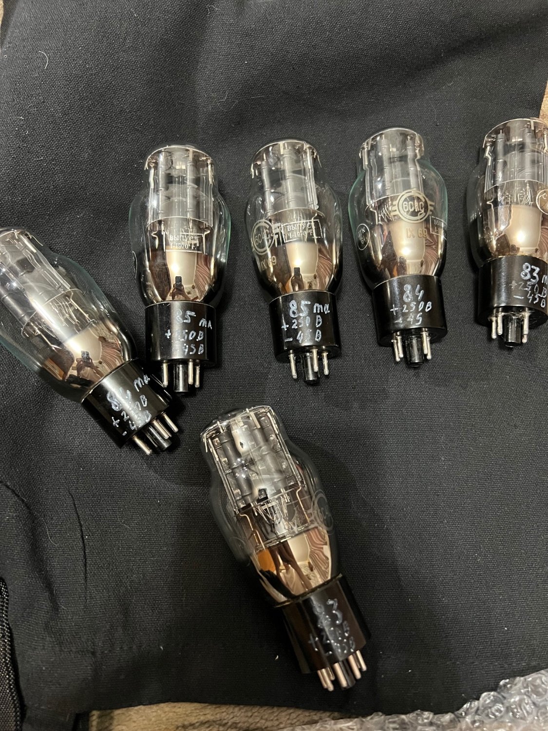

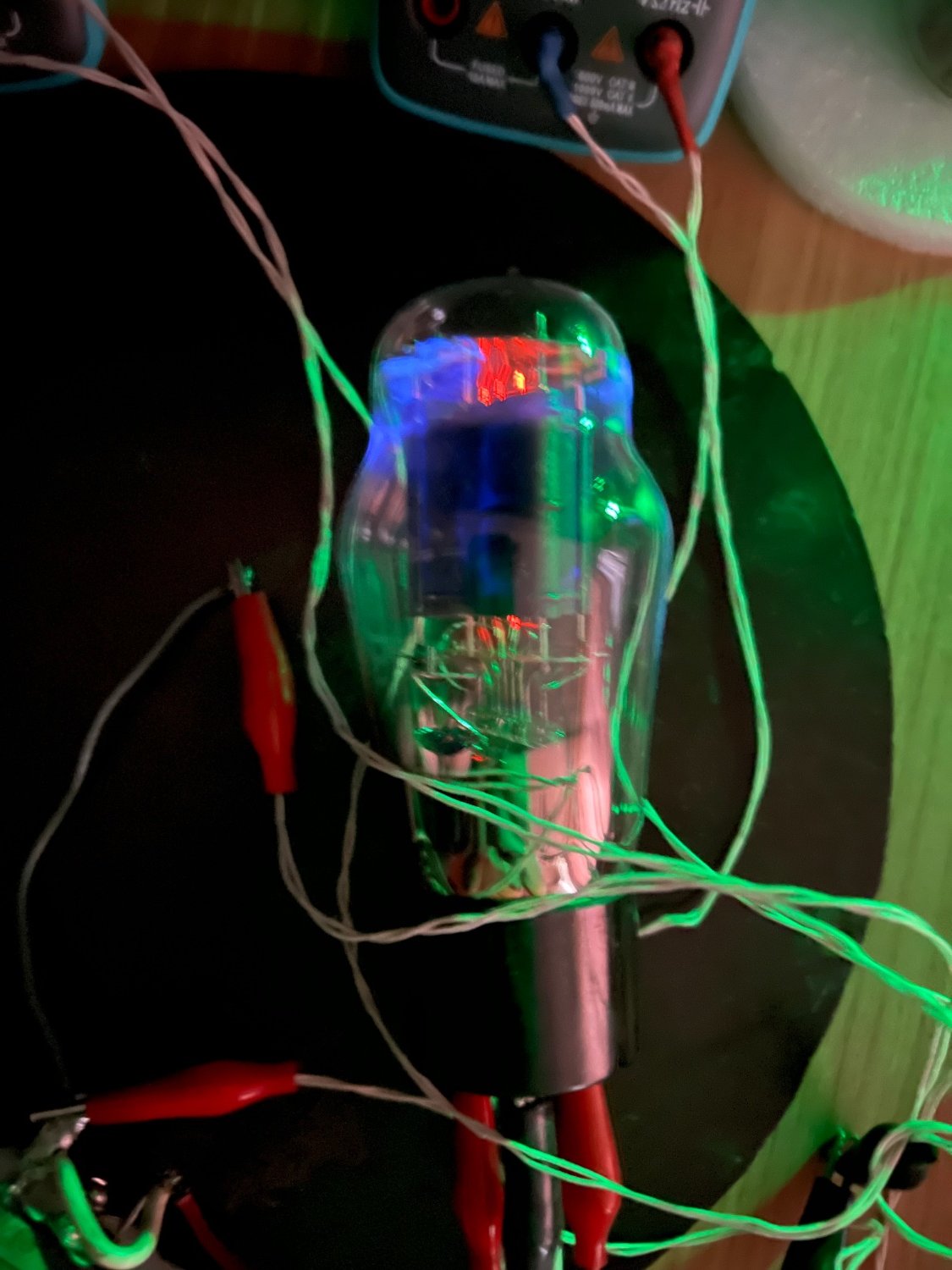

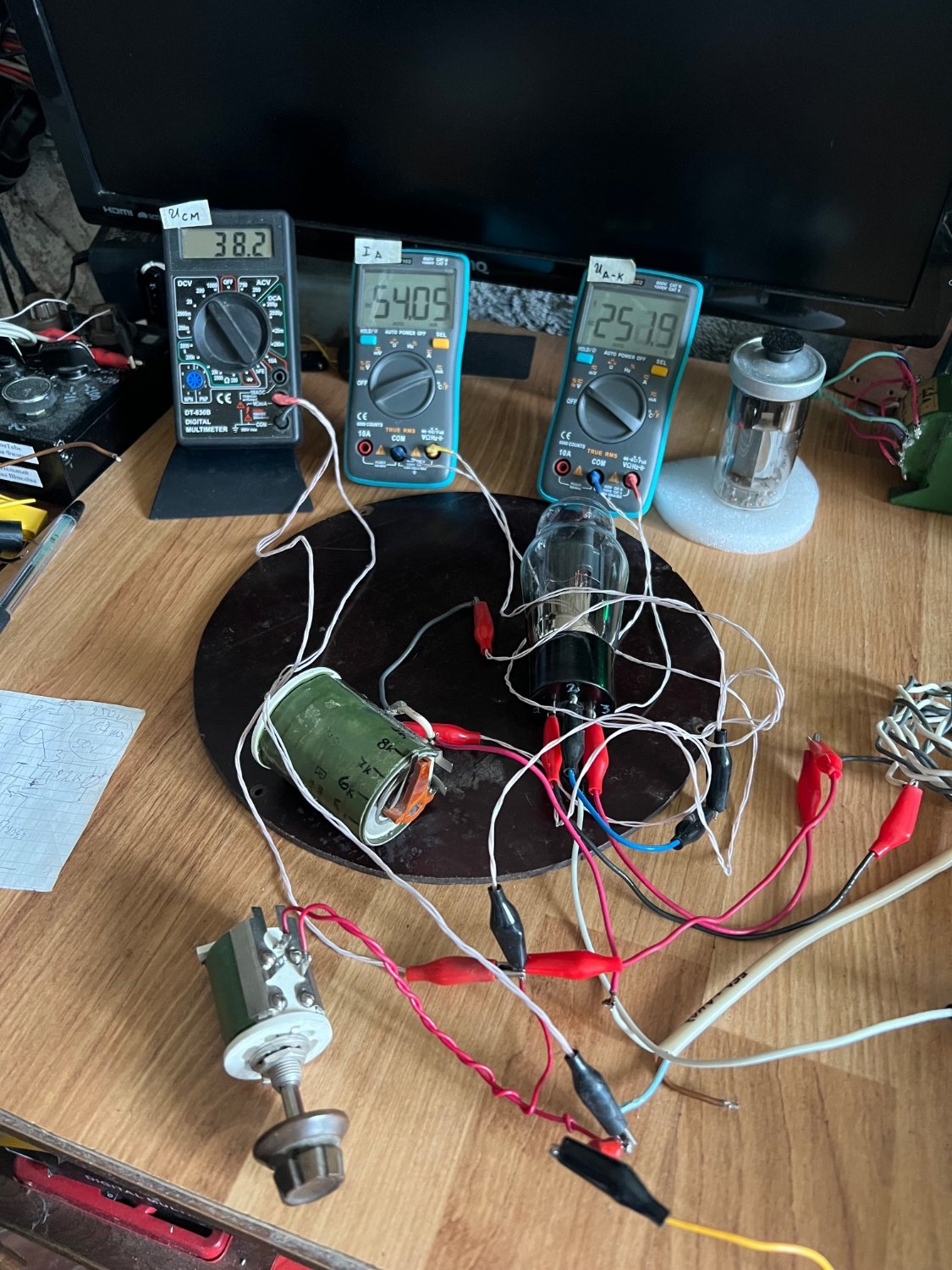

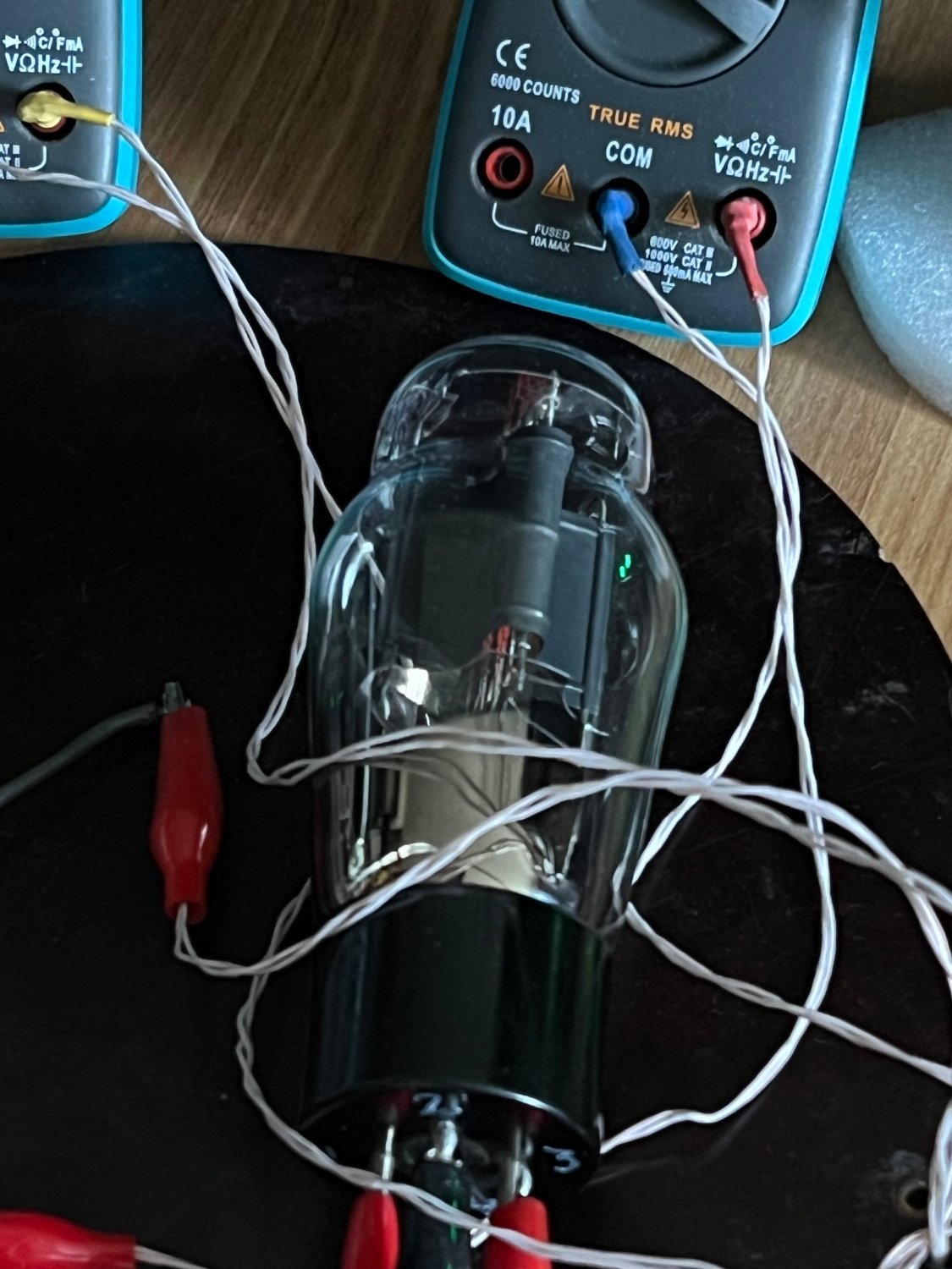

Решили замерить 6С4С и Уо-186, для первых ток анода при замерах был даже больше паспортного, видимо отличные лампы попались, Уо-186 «вписалась» четко в номинал.
16 часов назад, W_L сказал:
Не стоит их гонять лежа на столе. Только в вертикальном рабочем положении!
1 час назад, Xрюн222 сказал:
Да, знаю, для УО-186 просто нет панельки, 6С4С втыкали в октальную панель и замеряли вертикально, так же все прямонакалы храню вертикально, включая кенотроны и т.д.
