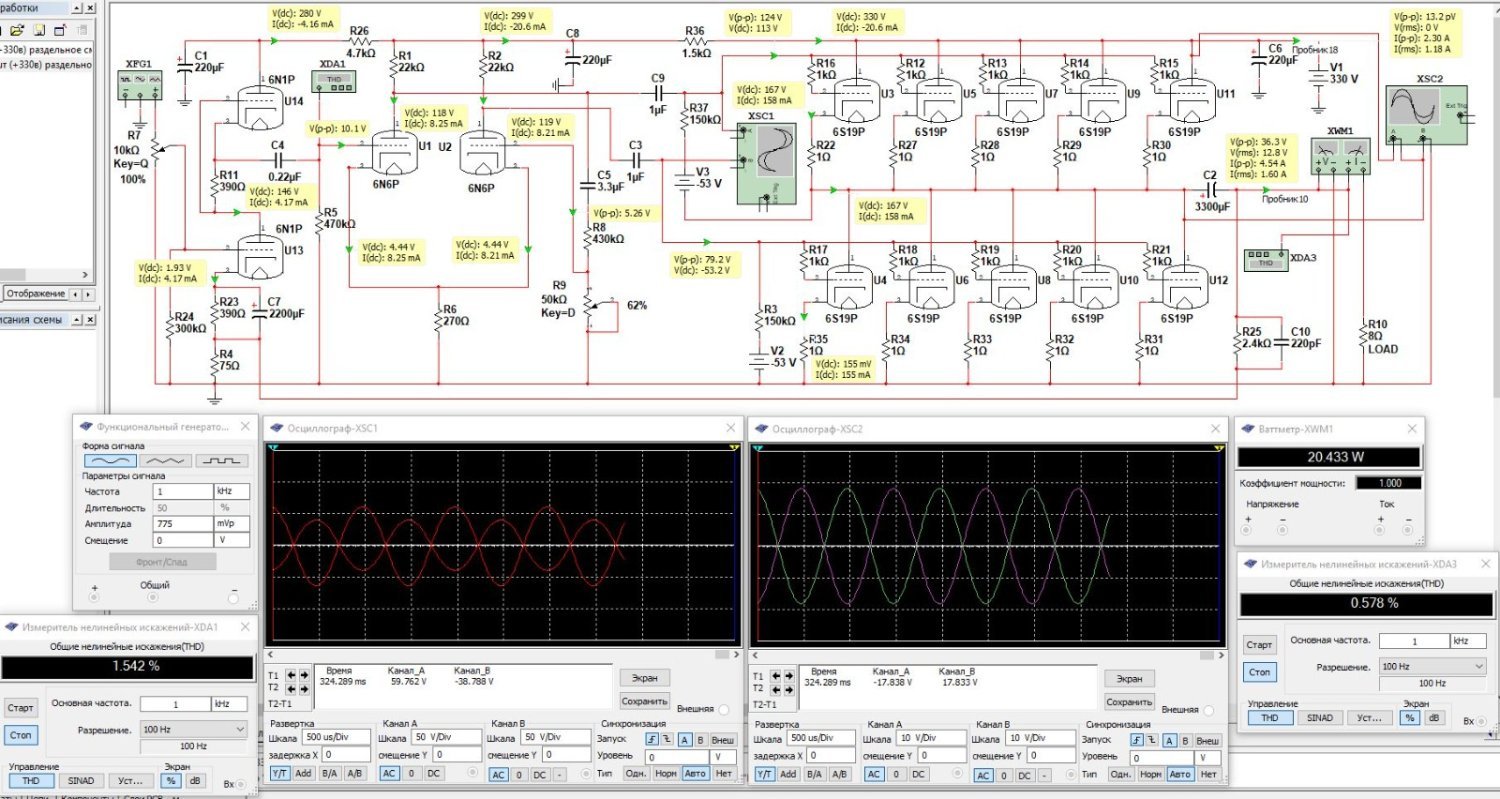

On 5/14/2025 at 9:16 PM, Xрюн222 said:
Только что ранее написали что и как.
Осталось только назвать картинку слева, чтоб все убежали.:smile-03: Хотя тов. Боде, заменивший деление многочлена на многочлен аппроксимирующими прямыми - просто гений. И это быле его цель...

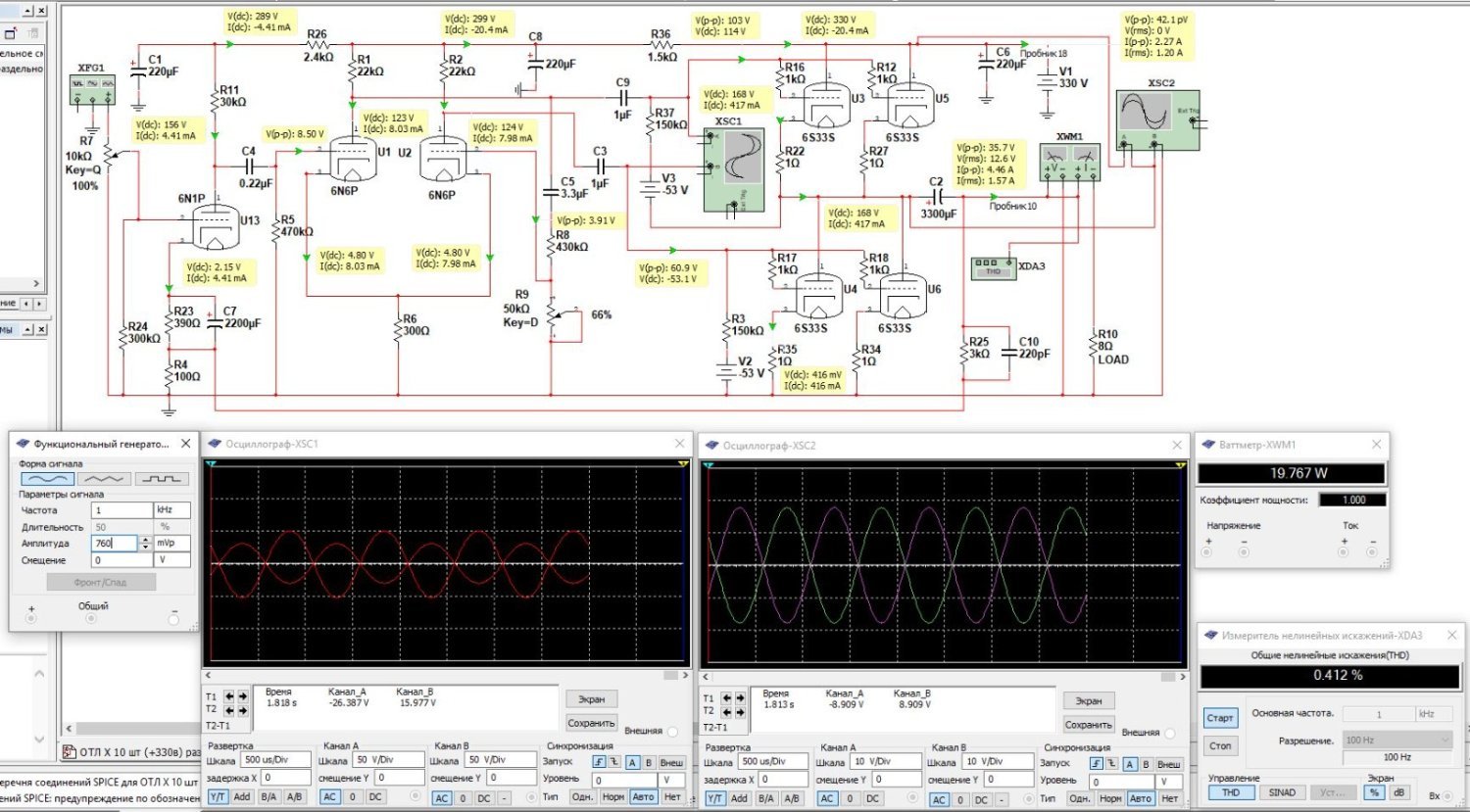

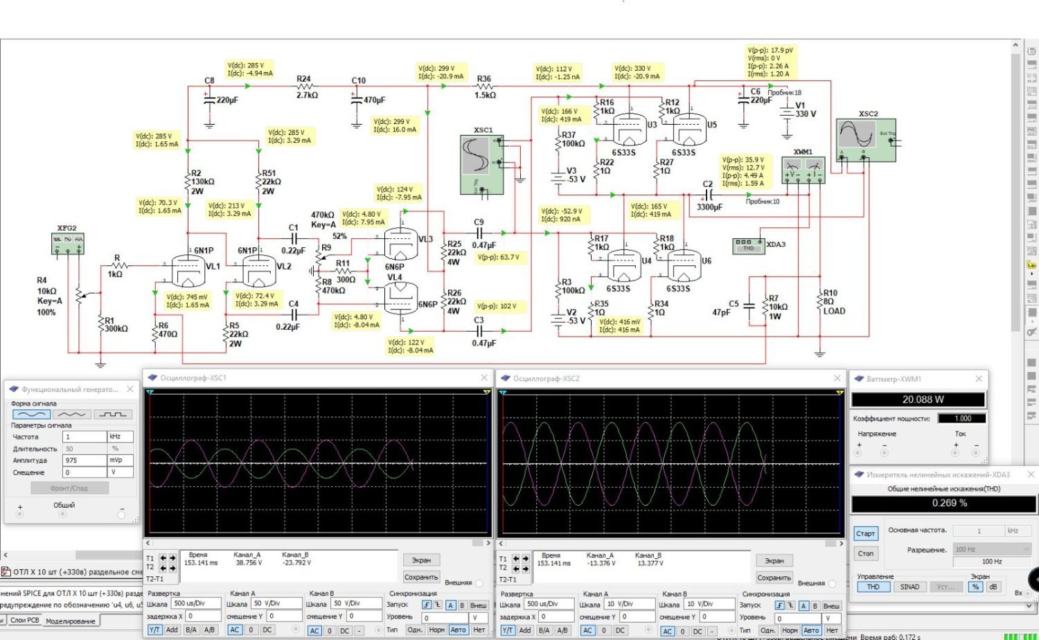

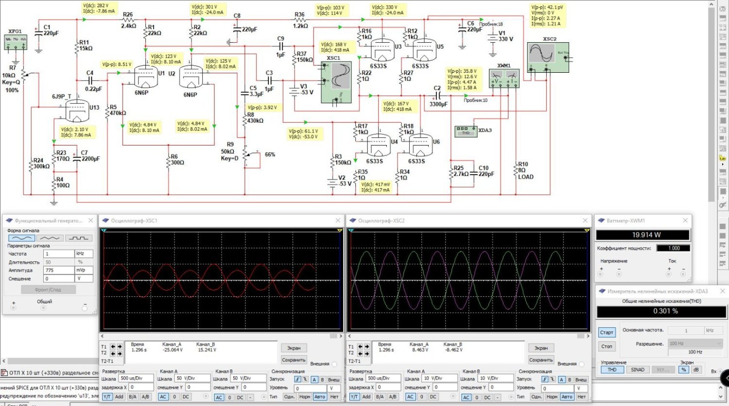

Разные варианты... Все вполне жизнеспособные...
С лампами 6с33с на схеме для понимания условий азаны половинки лампы. Т.е. по одной лампе на этаж.
Когда то тоже болел ОТЛом, делал на разных лампах, в разном количестве, но мне не удалось добиться баса, который я люблю, ни с какой акустикой.
Но ОТЛ для ВЧ динамиков, на 6с31б очень понравился.
1 час назад, Сергей Б сказал:
Ну звучит они довольно непохоже на трансформаторный усилитель... Но НЧ тут прямо хорошие... Несмотря на то что колонки у меня полочные... С полноразмерной акустикой еще не проверял... Нет рядом полноразмерных колонок... 🤷
На видео играет схема с 6ж9п в триодном включении...
Пока проект ставлю на паузу до июля месяца, тк уезжаю в отпуск. Приеду продолжим наши изыскания... 😉
Но вполне уже жизнеспособная конструкция получается... Печатную плату доработаю, корпуса... И будет народный отл... Всем кто боялся... Делать и незадумываться... 🤣

Первая схема, мне больше по нраву. ECC85, и в путь!
Остальные тоже отлично, можно ставить первой лампой, почти абсолютно любую лампу. 6Ж7 в пентоде, в триоде 6Ж11П, 6Ж43П итд.
4 часа назад, CHEL_EV сказал:
Будет очень интересно мнение ваше 😊 пока я в отпуске ... Соберите макет... Отслушайте... 👂

Мысли перевести выходной каскад на двухполярное питание, убрать конденсатор на выходе и приделать систему автоматического поддержания тока нижнего этажа выходных ламп, и систему автобалансировки нуля для верхнего этажа. Как то так...
