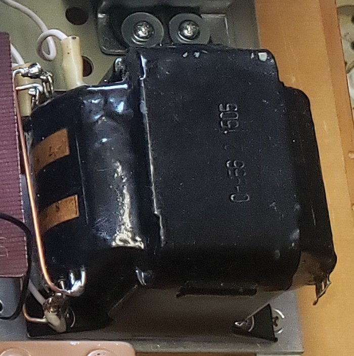

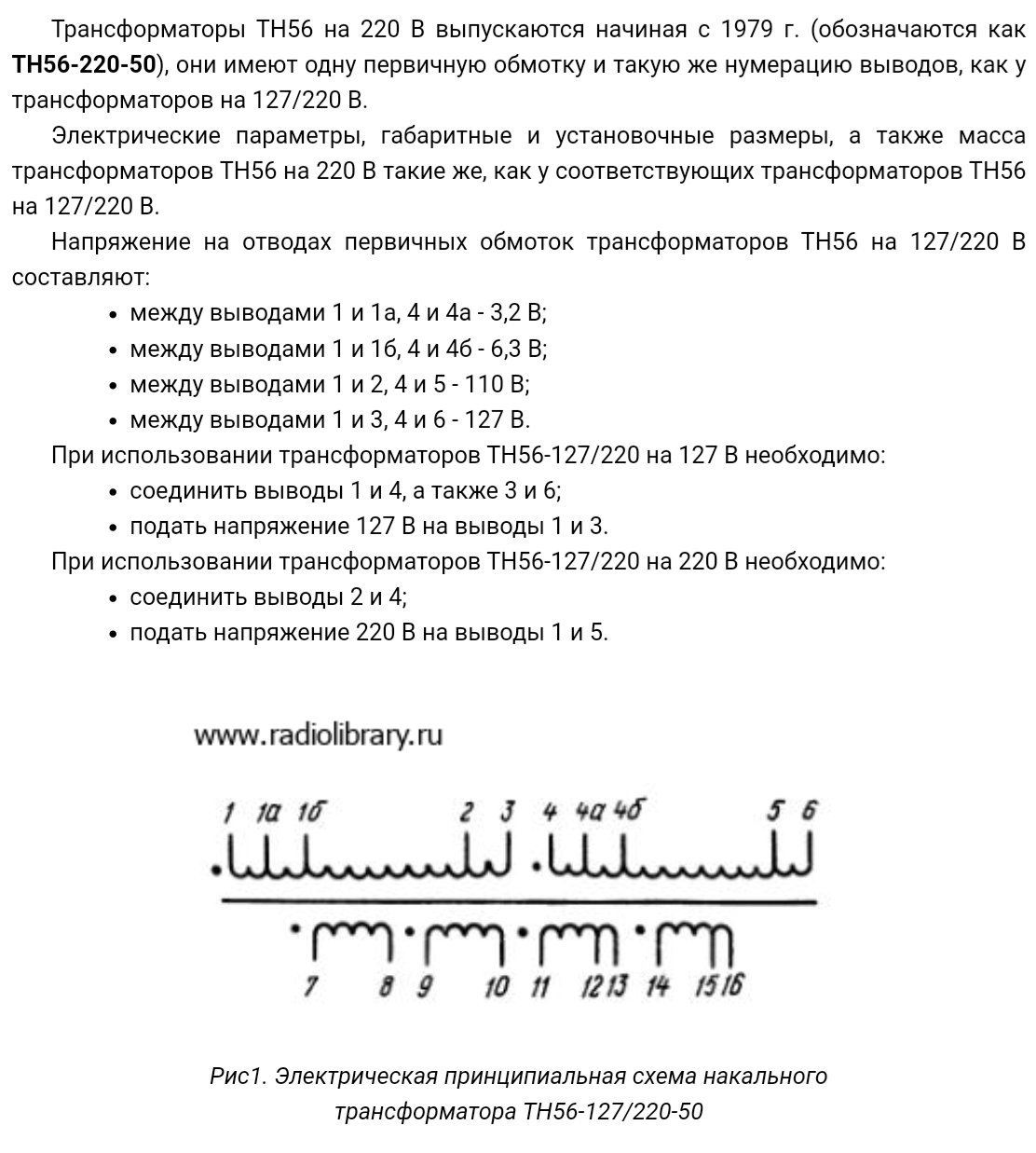

У меня именно он ТН56-127/220-50.Вечером надо будет обязательно опробовать,а то моя идея начинается рушится прямо на моих глазах. На ТАН-69 127/220 точно имеется  отводы для подключения на разное напряжение сети.

Тут согласен , с советскими зелеными силовыми часто сплошной стон в статистике применения , что усугубляется подгоном их индукции под предел насыщения , немного больше 220в и сердечник начинает буквально конвульсироваться..(гудеть, жужжать ) . Но по опыту , брать надо в номинации 127/220в . https://20-20000.ru/trans_tn/tn56.htm
У таковых есть отводы в сетевой обмотке и легко уходим на 230..240 (даже) вольт входного напряжения. Если в сети порядка 225..230в , то это вообще безальтернативно .  Отбраковка . Как разбирать залитые советской зеленью , если кто в теме, было бы хорошо поделиться . При разборке , если удаётся после тщательно очистить и отполировать зазоры подков , то уже всё значительно лучше. Наилучшие , имхо, силовички -из тех , кто легко разбирается , как автомат Калашникова , это советские ТП-60 -(i)  ,что шли в советские видаки ВМ-12 . Поэтому железо уже с запасом , индукция -не на пределе , 230 ...240в  им - пофиг , зазоры идеальные , держит 40 вт легко (и больше) . На вторичный каркас мотаешь любые обмотки , что влазит .  Развязка -два резиновых кольца (идеально от кроссоверов легендарных S-90 (35аC-1) .Как правило , в 99% случаев ТП-60-е очень тихие .
Практически (в итоге) , если кошмариться с силовым от Прибоя ; в идеале его надо тоже разбирать и чистить зазоры , то к его 330в и 2 х 6,6 в , ТП-60 добавит -  5в (3а) - под кенотрон и отдельно 6,6в (2а) -под накал входной и драйверных ламп (если речь об усилителе РР) .

Соединяем 3и4, а сеть на 1и6. Только напряжение вторичке упадёт.
Упадёт до неприличая....Если сеть скачет, то при 220..225 на отводах при нагрузке для кена будет 4.5 (5ц3с), на 6с4с опустится до 5.6...5.8. Но уж лучше так, чем "лечу, жжужу, готовьте площадку для приземления":smile-03:

Включил в сеть ТН-56(напряжение в сети 224-226вольт). Перемычка между 2 и 4 уже была установлена(не стал даже снимать) 1 и 6 сеть. Распределил каналы ламп  между 2 мя обмотками,напряжение под нагрузкой ровно 6,3в.Трансформатор  практически не слышно,хотя зеленый!!! Температурный режим оК.. В даташите есть  не правильные  сведения или у меня попался не правильный трансформатор.
1) 7-8  выводы слаботочная обмотка 6,3,в(выводы лепесками), но с током не 5,4 ампера (сопротивление обмотки самое большое из всех  0,9ома при нагрузке 2 ламп 6с4с  напряжение накала на трансе упало до 5 вольт)
2)9-10 выводы и есть 5,4 ампера сопротивление обмотки 0,1ом
3)остальные 2 накальных с отводами 5 вольт и сопротивлением   0,15 ом здесь указано  верно.
1 час назад, zolman сказал:
В справочнике 7-8=5,4А.
9-10, 11-13 и 14-16 по 3,4А.

При стандартном включении(2-4, 1-5) без нагрузки 6.7-6.8в при 230 в сети. При включении всей первички(3-4, 1-6) около 5.7 В при уменьшении жужжания:)
Нет ни какого жужжания с ТН56(мне видимо повезло)-хороший транс. Собственно по РР на 6с4с с раскачкой 6н9с играет вполне не плохо. Напряжение питания у меня под нагрузкой получилось 300вольт, то есть при автосмещении анод -катод 250вольт. Мощности ватта 4 с ТВЗ 1-6. Лучшее,что у меня получалось с двухтактами. Правда при сравнении с однотактом на 6k5gt+6DQ6. Последний играет душевнее.
