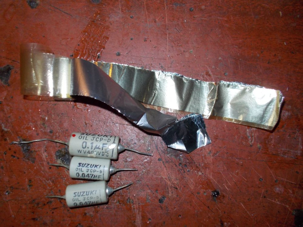

Несколько раз упоминал о "протухших" масляных конденсаторах, вот в очередной раз попались такие, 70-х годов.
Привезли двухтактный усилитель, раскаляются все четыре анода и искрит кенотрон.
На сетках должно быть минус 19 вольт, написано на шасси, пофакту напряжение на первых сетках было от +43 до +72 вольт.
Они же стоят в темброблоке и корректое, звук естественно хриплый и неправильный.
Всего их там 28 штук, пробовал включать в 300 вольт через светодиод, на некоторых светодиод вполне себе светится.
Приборами не измерял, мне это не интересно, но обидно, они реально фольговые, без всяких напылений.
Сузуки по отзывам да, текут . Были популярны в японцах, например Сансуях с конца 50-х,  и в 60-х.
Лет 20 назад менял такие же конденсаторы в ресиверах (тюнер+усилитель) Pioneer,
причина та же.
Видел и менял. Лет 25 назад... КБГ-И (!) 0,1 мкФ  х 200 в. Десяток. В приборе :shock: МБМы запросто,   даже заливные. Про резиночные знаешь лучше меня :).

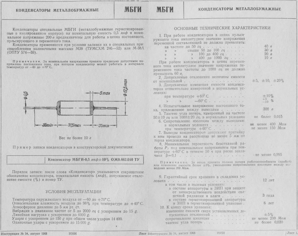

МБГИ 0,5 *200в , текут часто, не накоротко но есть . их много у меня . Проц. 15-20 , долго видать не хранятся .А жаль, хорошие .
15 минут назад, Anatolii сказал:
Как они выглядят? Напомните пожалуйста.
8 минут назад, AlexKorotov сказал:
Получается, что это кбг-и без ленточных выводов, с проволочными.
Не совсем: КБГИ - бумажные фольговые, МБГИ - металлобумажные.
