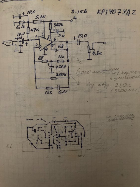

Усиление есть линейность. Вот каскад с общим эмиттером. Ты видел такие тыщу раз. Но никогда не задумывался, от чего зависит его линейность. Давай, подумаем вместе. Хоба. Вот два каскада. Два идентичных элемента усилителя. Каждый нагружен на генератор тока, не пропускающий переменную составляющую, с бесконечным сопротивлением переменному току. Вот только один из них подгружен цепью ООС от суховского винил-корректора: По условию ТЗ, выходное напряжение каскадов идентично. Это и понятно: независимо от схемотехники корректоров, их выходное напряжение задано существующими стандартами. Нам надо всего лишь сравнить, какой каскад линейнее, и понять, почему. Первый каскад, искажений в звуковом диапазоне порядка процента Второй каскад: 0,003%. Отчего такая разница? А вот от чего: для получения одного и того же выходного напряжения входное напряжение первого каскада равно два раза по 0,5 мВ, ибо генераторов два, 19 и 20к: А второго в 153 раза меньше. Или на 43 дБ. Почти на столько же децибел второй каскад и линейнее первого. А ведь никакой ООС ещё нигде нет. Второй каскад исходно линейнее до введения ООС. И какой отсюда следовает вывод? Для получения каскада с высокой исходной линейностью необходимо повысить его усиление. Нехудо бы вспомнить, как оно вычисляется: Ку = Rн / rэ Отношению сопротивления или, лучше, импеданса нагрузки к сопротивлению эмиттера, где rэ = 25 мВ / Iэ, мА. Не догадался ли кто до этого повышения линейности каскада раньше нас? Ответов всего два: 1. Да, догадался. 2. Нет, догадался. Рассмотрим схему ОУ, профессионального усилителя. В зоне 1 дифкаскад Т1Т2 нагружен на высокое выходное сопротивление зеркала Т3Т4 и включенное параллельно ему высокое входное сопротивление повторителя Т5. В зоне 2 каскад с ОЭ Т6 нагружен ровно так же: на генератор тока I2 (в реале - транзистор с высоким выходным сопротивлением) и включенное параллельно ему высокое входное сопротивление ВК Т7Т8. Оказывается, весь мира знает, что нельзя нагружать каскад с высоким выходным сопротивлением на низкоимпедансные цепи ООС, как это сделали кенвуды, соблазнив неопытного наивного чукотского инженера: *инженер - допустимый в приличном обществе эвфемизм, обозначающий умственно недееспособного гражданина. Если два инженера собирают усилитель вместе - жди беды и сборища фатальных ошибок в схеме. Усиление = линейность-2.zip -

Какие вы знаете проблемы субъективного восприятия сверхлинейных усилителей? Перечислите усилители и их проблемы, плиз. Благодарю вас за внимание к проблемам чужих усилителей. 1. Нам удалось выявить источник искажений, которые становятся заметны при уровне тысячной доли процента и даже ниже. Эти искажения возникают, когда нелинейные участки характеристики усилителя изменяют свое местоположение в зависимости от усиливаемого сигнала. Если можно применять слово "бред", то это именно он. 1. Нет никаких "бродячих" нелинейных участков характеристик. Да и чего - характеристик? Есть много нелинейных характеристик: коллекторные, база-эмиттерные, какие именно имеются в виду? Что за тайны? Пакость заключена в том, что все нелинейности равномерно размазаны по всем характеристикам, и на любом их отрезке всё та же нелинейность. Сказать: "нелинейности переползли и скучковались в этом месте" значит: все остальные места внезапно стли ЛИНЕЙНЫМИ! Вот именно это и есть бред. 2. бумагомасл. конденсаторами Мерил во времена оны искажения конденсаторов. Самые нелинейные - именно бумажные, например, МБГО. Почему? Электрическое поле стремится прижать обкладки друг к другу как можно ближе. Если диэлектрик мягкий, та же бумага, то это полю удаётся - на микрометры. Но вот тогда, вместе с этим, меняется и ёмкость конденсатора - больше на пиках напряжения меж обкладками. То есть, появляются нечётные искажения сигнала. Лучше всего конденсаторы с жёстким диэлектриком, вроде фторопласта. 3. Например, фирма Lavardin использует для них термин memory distortion. Бедолаги. Вообще, надо немного понимать, что такое Запад. Вот Мицубиси, у неё фишка - внедорожники на ралли Париж-Дакар, Хонда - приспортивленная, Тойота - надёжная и т.д. Так и тут: наша фирма открыла какой-то вид искажений, а больше никто не смог. Значит, наша фирма умнее и её товар лучше. На самом деле, только в плохих усилителях возможны тепловые искажения. Дело в том, какой каскад задаёт уровень искажений усилителя. В сверхлинейных усилителях этот каскад - входной. Благодаря высокому общему усилению, токи входного каскада меняют рассеиваемую транзисторами мощность на уровне микроватт. Понятно, что микроватты практически не меняют баланс мощности входного транзистора в несколько милливатт. Потому входной каскад служит эталоном линейности для всего усилителя. Другое дело обычные усилители. Чем меньше усиления в петле, тем больше девиация мощностей входных транзисторов. Возьмём, для примера, усилители Песса: в них входной транзистор и есть выходной. Понятно, что из-за большой девиации мощности его параметры и "эталон" разные для разных рассеиваемых мощностей, а мощности зависят от амплитуды выходного сигнала. И несчастный усилитель размышляет: стоковое напряжение - 2 вольта, мощность невысока, усилю-ка я сигнал в 10 раз. Потом: стоковое напряжение - 20 вольт, транзистору жарко, характеристики изменились, в честь этого усилю сигнал в 11 раз. Вот это усиление сигнала с разным Ку в течение одного периода и есть искажения. Даже не удивлён, что они открыли эти искажения именно в своих усилителях: не доходит через голову, дойдёт через измеритель искажений. Кстати, бороться с тепловыми искажениями можно только углублением ООС, и мне интересно, как они выкрутились из ситуации. 4. Современный усилитель подает выходное напряжение на зажимы АС очень быстро, а ток через них устанавливается по сложному закону в течение нескольких миллисекунд в соответствии с модулем и фазой импеданса. Искажения, возникающие во время установления этого тока, придают ту самую «зашумленность» звуковому образу. Давно известные искажения, возникающие, как искажённое падение напряжения от протекания нелинейного тока АС по сопротивлениям: проводов, в тч, внутренней разводки выход-клеммы, переходному контактов реле, кабелей АС, катушки выходного фильтра. Лечатся установкой компенсатора сопротивления кабелей АС и охватом ООС контактов реле. Пример: ВВС-2011: МАСТЕР: этс. -

Есть техническая возможность избавиться от искажений совершенно, загнав их под порог необнаружения - ниже уровня шумов. Ради чего нам от этого отказываться? Тем более, люди это любят:
