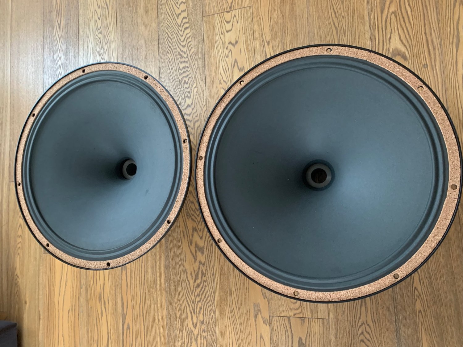

Чем больше размер тем выше требования к качеству бумаги диффузора. Как правило современные большие диффузоры дают грязную середину приходится резать их на 200-300герц. Диффузоры Курт Мюллер старого производства это исключение из правил. К примеру Klangfilm KL405 и 406 работают и как басовиков и как широкополосник. Вчера слушали 60см field coil в широкую полосу работает до 2000герц ровно потом спад .
Еще одна загадка Klangfilm KL406 имеет резонанс 80герц !!! И при этом в щите работает от 50герц… как это возможно???  :smile-21:  Алдошина пишет что ниже резонансной уже ничего не звучит:smile-19:

Да нет , думаю , загадок ,кроме не указанной в дб неравномерности .  Допустим , Qt у KL406  = 1 . Открытый ящик условно имеет свой резонанс = 140 герц ( в идеале хорошо довести до 100...120 гц) . С  этих 140гц (до них у АЧХ  динамика спада на НЧ нет ) до 80 гц - спад 6 дб на октаву . После 70 гц (резонанс динамика , на АЧХ 80 гц  уже спад более 5 дб ) АЧХ валится уже 12 дб на октаву .  Будет поэтому и 50 герц , и даже 30 герц , но со своим спадом .  Если эффективно ввести обратную эквализацию темброблоком на НЧ -  со 140 герц (к примеру) , то при условии , что динамик имеет запас по мощности и ходу ( усилитель по мощности) , линейная АЧХ и сам бас  в ОЯ может удивить даже ""слышавших  и не такое..."" .

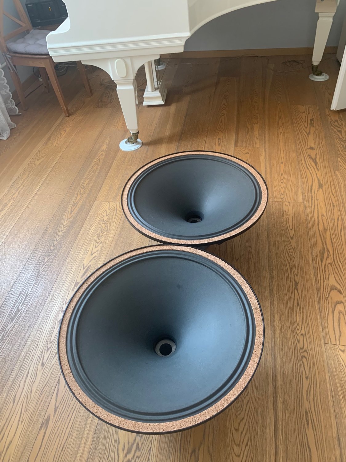

Закончил пару 60см резонанс мой любимый 35герц
