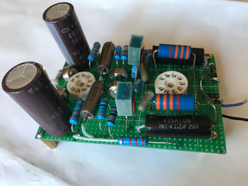

 Смакетил, отслушал, 6н2п-ев обычная, вторая есс88 филипс SQ. Остальное из того что было.Как и писал автор, звучит ровно, сцена присутствует, довольно объемная. По детальности замечаний тоже нет.Вообщем впечатления положительные. Если бы первая лампочка была не из мусорного бачка, думаю было бы много лучше.. К сожалению, выходное R для моего  лампового однотакта высоковато, посему слушал на каменном усилителе. Головки Мм Ортофон 2 м ред. МС динавектор 20 xl c мс трансом .

Да с 83ей получше! Правда она тоже не супер JJ.Из того что было. Исчезло характерное (попукивание))))) и выровнялись каналы .по усилению. ВЧ стали почище. попрозрачнее. Это на МС. Но ВАУ эффекта не  случилось. Да.... забыл. питал от лампового стаба!
Да попадаются такие 6Н2П. Надо дать ей поработать пару дней, возможно успокоится. Ну и обязательно смещение на подогреватель. Возможно потребуется увеличить смещение до 1,7 ...1,8 в. Добавить германиевый диод или Шотки в катод. Падение 0,2 в.
Потому и пишут про отбор одной из "ведра". Такие они...
5 часов назад, Старый сказал:
А вот это под вопросом. Как уже упоминал у 6Н2П гораздо меньше "миллер" чем у 12АХ7, ЕСС83 и т.п. Возможен просто небольшой подъём уровня ВЧ из за другой входной ёмкости ФК. Прислушайтесь повнимательней.
4 минуты назад, ТимВал сказал:
На чем базируется столь категоричное и смелое утверждение, если не секрет?
Это просто эмпирическое размышление. В таких устройствах могут быть резонансы и обратные связи в самых неожиданных местах. :smile-59:
Головка МС, значит на входе ФК-ра трансформатор. Подключен вторичкой (с не малой индуктивностью) к входной ёмкости. Вот вам резонансный контур....
