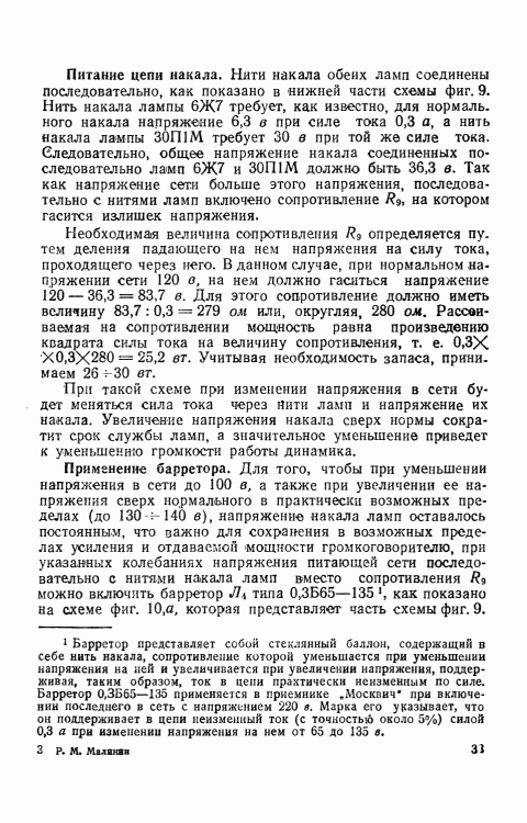

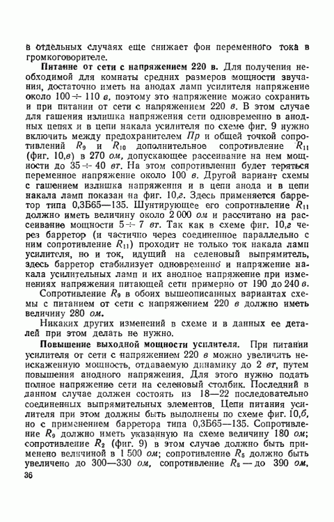

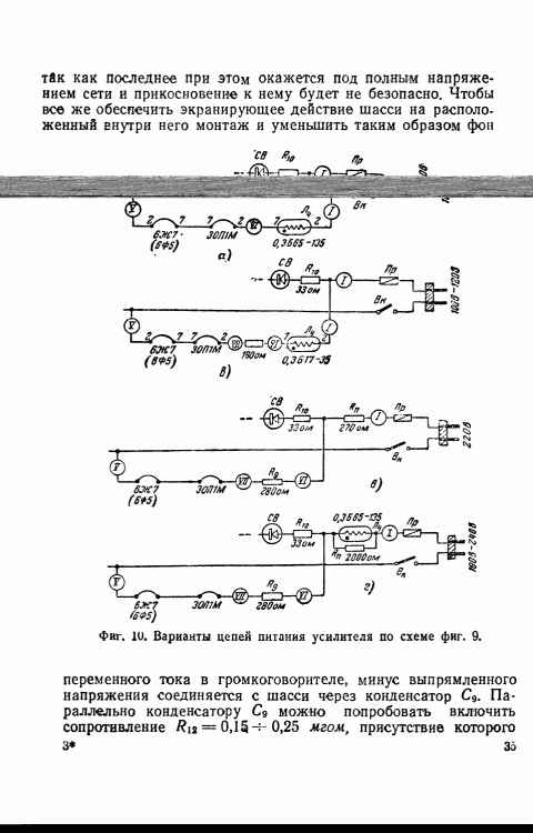

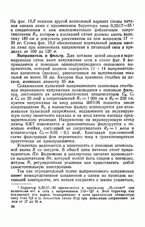

Конденсатор "обладает" реактивным сопротивлением, и мы его используем в качестве гасящего резистора. Плюс в том, что он не потребляет мощности в отличии от резистора. Вот первая попавшаяся ссылка: Как рассчитать и подобрать гасящий конденсатор » Электрик Инфо (electrik.info)
10мкФ, например, "кормят" стерео РР на 6Н1П+6П1П в допотопном "кубике" от "Двух товарищей". Некоторые радисты в своих умощнителях на чём-то вроде ГУ-50 таким образом обходятся без накальника. А бестрансформаторными умножителями питают аноды и экранные сетки.
Даже вот представитель лютого ХЭ рекомендует: Гасящий конденсатор вместо гасящего резистора (grimmi.ru)
Но я не рекомендую. Любые ухищрения заменить силовые трансформаторы - это тот вариант, когда лекарство хуже болезни.

Ага. Но наш товарищ Улдыс, например, даже накал 6С33С запитал через конденсатор.
Ну, это ещё у гуру Тарима было... Кстати, как то раз конденсатор даже пробился и все 8 шт 6с33с аж прям засияли, по его словам... Прям как на ëлке лампочки! :smile-29:
Вот если бы товарищ Улдыс запитал бы накалы 6с4с в ОТЛ без трансформатора, вот это было бы дело бы!!! Были же американские радиолы с питанием от розетки 110 в пост.тока.С прямонакалами, кстати.

Тогда их нужно 18 штук. Это даже для меня многовато. А вот компактронов 38НЕ7 нужно всего шесть штук, а у них внутри ещё и диоды!
накал всех ламп соединяется последовательно и через конденсатор в сеть.
Это давно известно. У меня такой паяльник был в эпоху СССР - то ли 15, то ли 25 ватт с "блоком питания"...в нем конденсатор стоял. И все это замечательно работало. Только там и потребление почти никакое.
4 лампы 6с33с даже если последовательно - ну...это 50 вольт. Почти 200 должен погасить кондер. Да он столько же и гасил скорее всего в моем том паяльнике. Только ток вряд ли сильно больше 1 А протекал.
А тут 3,5А потребление.
Если пробьет кондер (а такое случается!)...то сразу всем лампам в усилке кирдык наступит. Вообще-то они денег не совсем мелких стоят.
Трансы для галогенок как-то поспокойней будет. На каждую лампу отдельная коробочка на 60 ватт примерно. Если и сдохнет 1 блочок - ну, убьется одна-единственная лампа. Это как бы в рамках обычного риска (в ламповом усилителе полно таких мест, где пробой чего-то приводит к выходу из строя еще какой-нибудь соседней детальки).
А кондер гасящий если, - это точно всем-всем **зда.

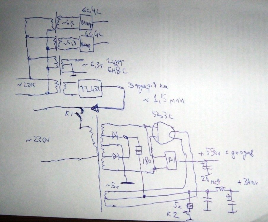

А практические советы по применению типа длина проводников, требования к экранированию преобразователя? Очень хочу попробовать.
2004-5 вновь параллельно занимался лампами, с детства любил, у отца много по лампам и радиостанциям. И самому понравились из мощных ламп, которые привел. А мне 45 триод и 6с4с, хотите и обсуждайте хоть какого конца, мне пофиг, хоть до посинения
8 минут назад, юрий робертович сказал:
Интересно питание прямонакалов слегка помощнее, чем 45 и иже с ними
2 минуты назад, johnson1496 сказал:
Хотелось бы практических советов по помехам, вернее защиты от них.
100...200мВ ультразвуковой помехи. Не слышно. Для пущего перфекционизма на выходе можно поставить фильтр.
