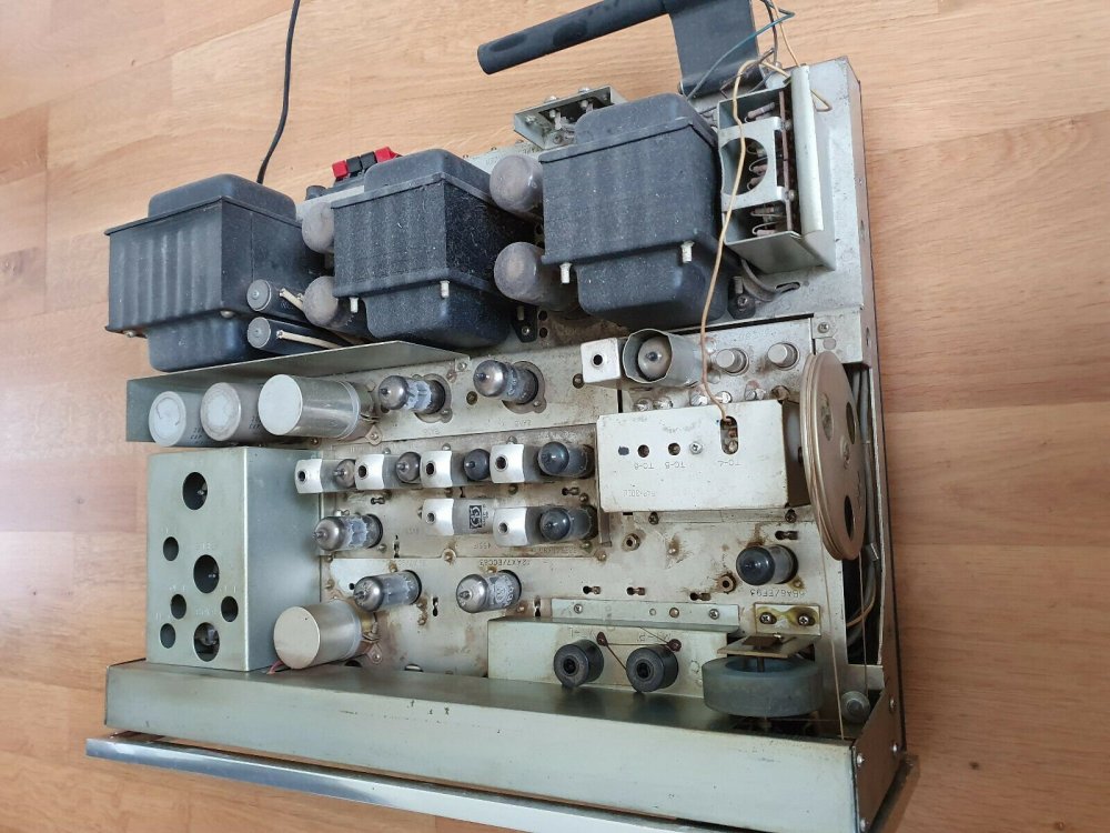

А комплект из 3 трансов купил за 160 долл
23 минуты назад, sova сказал:
промышленный немецкий усилитель 60-х годов.
Ну хоть электролиты поменяны? Родные небось высохли напрочь, еще лет 20 назад...
Электролиты в норме. В предел -20% +50% входят. По опыту чем старее,  вплоть до 50-х,годоавв,  тем более надежны электролиты.
Я в своё время тоже покупал трансы за 170 долл... Но и доставка получилась ровно столько же... Но в той ситуации оно того явно стоило, тем не менее.
Пока лежат ждут. Ресивер,  где трансы были, такой.
Доставка встала в столь же примерно. НО сейчас один силовик видел за 250 так что вовремя выловил.
12 минут назад, sova сказал:
Пока лежат ждут...
