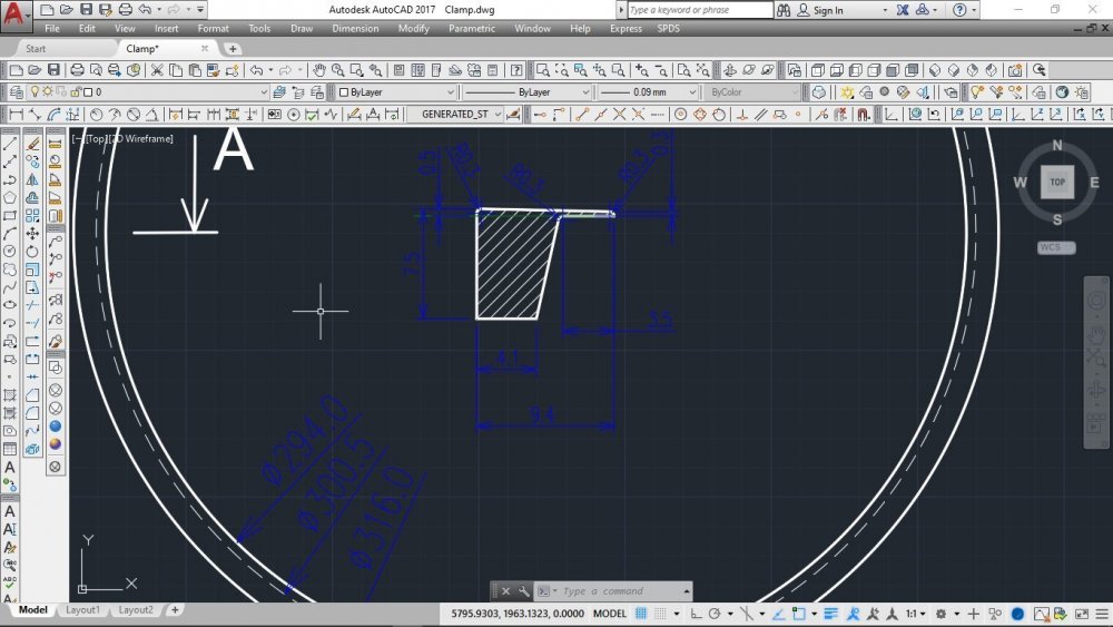

Есть желание изготовить себе Outer clamp на проигрыватель. У кого есть идеи доступного способа? Очень нужен!

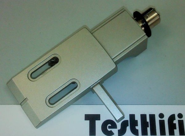

Что то зачесалось изготовить деревянный шел .Где нибудь возможно приобрести   контактную  колодку, может на али бывают ? .
7 часов назад, Normann сказал:
Вчера поговорил с товарищем. Делаю чертёж для проточки из латуни. Внутренняя часть пойдёт на слип мат.
Пока в голове рождается такое. Самое сложное место - тонкая прижимающая часть. Толще её сделать не могу, так как Декка имеет огромную магнитную систему, которая практически лежит на пластинке. Расстояние минимальное, потому принимаю - 0.3мм в районе канавки захода.
Оно конечно проточить до 0,3 можно, но не проще вклеить вырезаное из 0,3 кольцо в толстое кольцо с проточкой глубиной 0,3?
40 минут назад, BAA сказал:
Оно конечно проточить до 0,3 можно, но не проще вклеить вырезанное из 0,3 кольцо в толстое кольцо с проточкой глубиной 0,3?
Я уже думал о том, чтобы собрать из нескольких элементов по толщине, например пайкой, но пока не знаю возможностей производителя. Посмотрят итоговый чертёж и можно будет обсудить.
Даже при пайке листовой меди даже мягким припоем все ведет. При пайке твердым собирал в замок, плюс надо равномерно греть. Короче лекарство хуже болезни. При хорошей точности можно импульсным лазером (только не медь) или точечной. Поэтому вклейка/завальцовка. Ну и профики знают как тонкие вещи точить.
Конечно бывают. Готов вступить с вами в долю. Чем больше заказываешь. тем дешевле. Там есть от 10шт, 10 вам. 10 мне. Или я готов на 16 мне, 4 вам. если вам так будет удобно. А если вы в Москве вообще чудесненько. но даже если нет гарантирую, что заберу и почтовые расходы оплачу. Имею ввиду стандартный разъем шелла "папа". что на нем.
16 часов назад, Normann сказал:
Нужен очень хороший станок и хороший токарь. На Москворецком рынке может и не сделать, хотя можно поинтересоваться, он там ежедневно работает. И потом латунь может не подойти, не очень прочный металл. 0,3мм толщина края, на нем весь вес кольца будет висеть. Тогда уж бронза( легко обрабатывается) или все же нержавейка( обработка сложнее, но хороший токарь справится).
Проточит сначала по внутреннему диаметру, а потом будет торцевать до достижения 0,3мм очень аккуратно и с малой подачей от центра к краю. Возможно фаску не отогнет и не порвет, но лучше токаря спросить, 0,5мм было бы легче.
37 minutes ago, чатем said:
Вернее торцевать снаружи к центру. попутал.
Обычно делают нечто подпирающее, препятствующее деформации тонкой части.
1 час назад, BAA сказал:
Да, можно и оснасточку сделать, но это уже токарь точнее скажет на что у него станок способен. 0,3мм конечно ну очень тонко. В бытность моей работы начальником механического участка экспериментального цеха  одного п.я. был к у нас токарный станочек, микроны ловил, ну и соответствующий токарь 6 разряда. Но такой диметр туда бы не влез.хотя если станок не изношенный может быть и получится на более солидном, способном такой диметр обрабатывать.
Сейчас отдал на расчёт вариант чертежа с М2 (24шт.) винтовым креплением тонкого ободка к массивной части. Изготавливаться будет в Британии.
