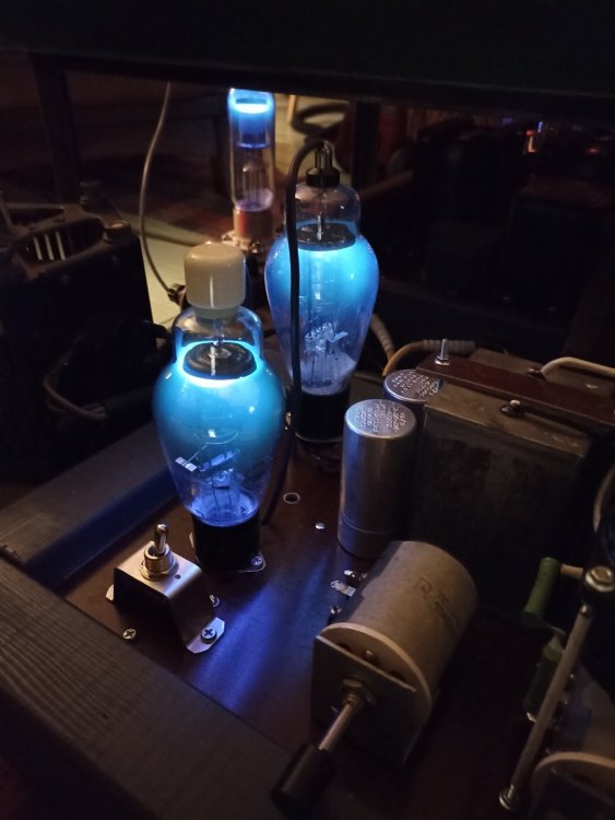

Пересобрал БП подмагничивания для возможности использования 866А и 3В28. 3В28 уже на прогреве. Плавный старт обеспечивает ЛАТР на входе. Внутреннее у неё довольно низкое. У селена 100х100 из 21 шайбы поболее будет, не говоря уже о кенотроне. Напряжение подкорректировал до требуемых 200В на катушке динамика.

После часа прослушивания того и того, по очереди, первое впечатление - 3В28 существенно сливает 866А и селену, разница между ними слишком велика, чтобы сослаться на неразыгранность и пр.
Потом по завершении опишу различия всех.

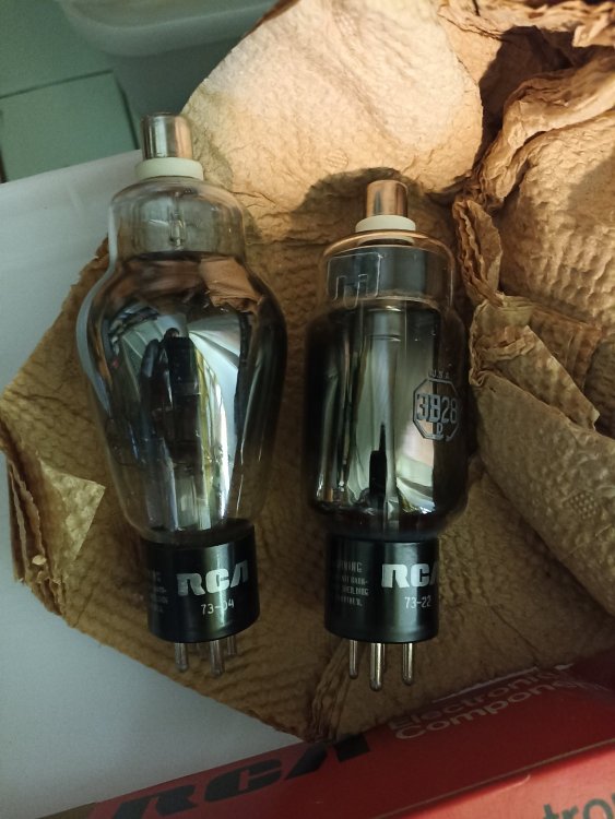

Решил к общей массе сравнить RCA 866A с его китайским аналогом. Один оказался условно рабочим (может быть погреть нужно хорошенько), а второй по ТХ оказался таким же (расхождение по току менее 1%). Так что вполне взаимозаменяем.

Красотища!
Да. А вот 83й кенотрон так не умеет, у него свечение слабое и снаружи не видно. Соотв, толку от такого - никакого! :smile-61:
3 минуты назад, Xрюн222 сказал:
Короче, не для настоящих пацанов! )))
У него ещё и одна только половинка светится в ОППВ.

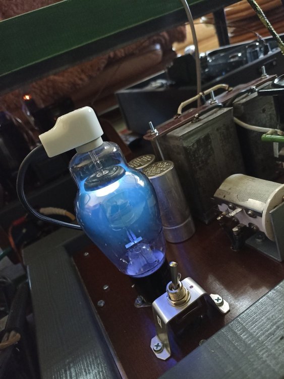

Запустил вчера вариант бестрансформаторного питания накала кенотрона смещения. Накал немного ниже оптимума, так как не оказалось под руками мелких номиналов емкостей под нужное напряжение и ток. Оставил как есть (в допусках). Актуальная схема во вложении.
П.С. Теоретический расчёт номинала гасящего конденсатора в точности подтвердился практически. Напряжение поднимается очень плавно.

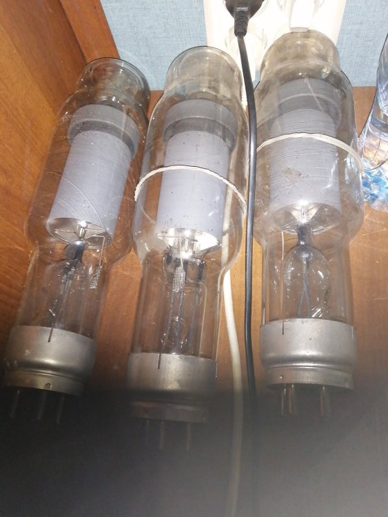

37 минут назад, Sergio сказал:
Тоже надо поэкспериментироватьIMG_2024_08_15_16_51_13_6352558202033294391478.thumb.jpg.16e71af5085215e220da171fc099ac6b.jpg
Это же не ртутные, газонаполненные, как вижу?
А я теперь озадачился поиском парочки 866А в запас.... Сложно у нас в России с этим добром. В продаже как-то не попадается. Если только добрые люди продадут! )))
