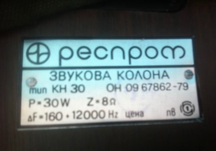

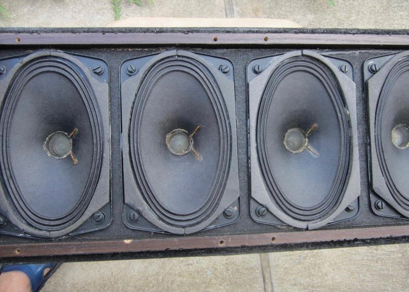

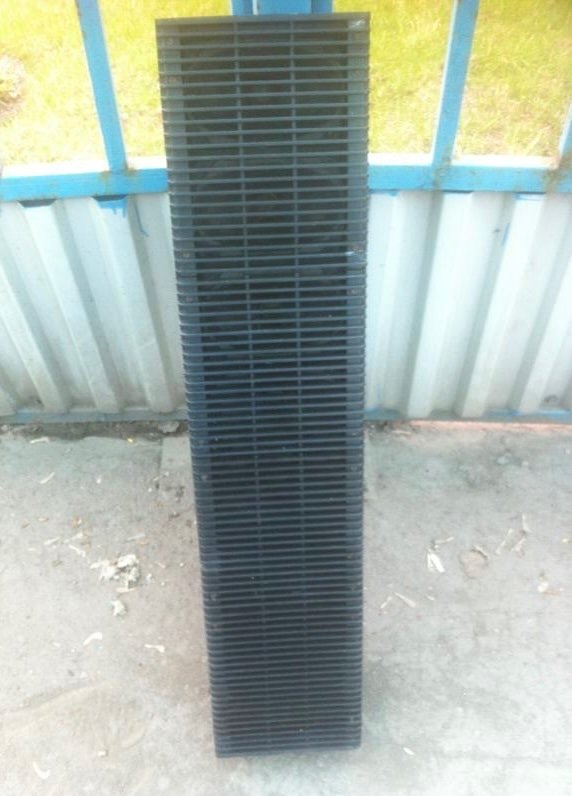

11 hours ago, Сергей А said:
Это по Вашему не ГИ ?
8 динамиков . Исходя из присутствующих мнений , если их 4 таких рядом поставить , то запоет на порядок лучше ?
Даже не близко к тому, что нужно для качества звука. Формально даже две головы, расположенные вплотную, это ГИ. Такие колонки для вокзалов называют линейным массивом. Поставить 4 рядом - не прокатит, потому что избыточно расстояние между диффузорами. Сделав полдюжины ГИ начисто и несколько макетов, я убедился, что расстояние между корзинами оптимальное - когда только лезвие ножа проходит. Что любопытно, если отключить любую одну голову (не коротить), то диффузор движется синфазно с другими. Это не пассивный излучатель как в ЗЯ или ящиках в ФИ. Какое-то иное взаимодействие.
Если охота сделать ГИ из таких голов, надо их все вывернуть, сделать щит и очень плотно поставить на него эти головы. Добавить ВЧ головы через фильтр 1 порядка.  Но ИМХО хуже чем на 3ГД-38Е.

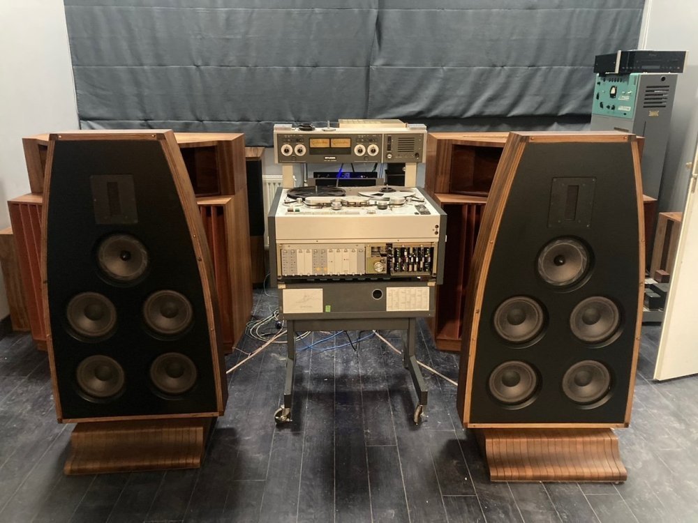

2 hours ago, akustic said:
Можно же начать с 4-6 приличных 8" и сделать на них ГИ для НЧ. Сверху прицепить 1 ШП. .. Визатончик какой ни будь или что то вроде.
пробовали, в тч на Визатонах, у крымского Василича на ветке куча фоток с реализованными проектами на группе сравнительно дорогих, с/стоимость несколько тыс долл, не то, не то
многополоска с использованием ГИ - такая себе вещь... одно дело подпирать сабом самый низ, прелесть шириков именно в том, что основной диапазон не сшивается
у "приличных" 8-дюймовых подвижка тяжелее, чем у смешного с виду 3ГД-38Е с убогой штампованной корзиной
тут столкновение разных философий, можно или брать одиночки супер-дорогие, бренд-нейм, какой-нибудь хэнд-мейд типа изделия Normann, выжимать из них качество максимально, или брать массу 3ГД-38Е, использовать лишь 2-4% их рабочей мощности и чего-то добиваться.
При чем здесь супердорого? Ни кто про это не говорит. Это очередная крайность какая то.. Я про то, что можно, хорошо подумав и изучив тему, сделать хорошие АС на основе НЧ массива с низким разделом СЧ-НЧ, чтоб влияние этого раздела было бы практически незаметно.
Масса подвижки без развесовки диффузор/звуков катушка и без учета BL фактора - пустые слова. Повторюсь - нужно по возможности все факторы учитывать. Тогда получится что то приличное (пример на фото) и не будет желания дальше что то там увеличивать - перестраивать. Это конечно если всё делается для слушания музыки. Если важен путь, тогда другое дело..
46 минут назад, akustic сказал:
сделать хорошие АС на основе НЧ массива с низким разделом СЧ-НЧ...
Тогда получится что то приличное (пример на фото) ..
Это другое направление- трех-полоска с фильтрами (умертвляющими звук). Вместо одного большого и дорогого низкочастотника, 4е карликовых-бюджетных, одиночный среднечастотник и пищаль. Инструмент распилили на 3и части.
Опять-таки, для кого-то это- приличное...
1 час назад, grat сказал:
Это не другое, а разумное направление, полосовые системы работают именно так, как им легче всего. 4 8" НЧ карликовыми я бы не называл, бюджетными тем более - общая площадь подвижек 880 кв см - это эквивалент 15" динамика. Для квартиры мягко говоря не мало... СЧ конечно один - ДНА ровная, без иголок и плавно сужающаяся там, где СЧ передает эстафету ВЧ. Полоса СЧ 160-4500 Гц. Это основной диапазон, куда влезают практически все основные тона инструментов. Фильтры умертвляют звук - характерное заблуждение не особо опытных колонкостроителей. Я лично поклонник ШП динамиков, но это вовсе не значит, что всё остальное в акустике мертвозвучащее и неправильное..
1 час назад, akustic сказал:
скорее разумное для теоретиков, но уже было,когда практика шла впереди теории
легче им? Но звук нужен мне, с моим восприятием окружающего
у этих нч динамиков, на резиновых/поролоновых и тд подвесах, звук как от ударов по камере мяча, наполненой водой
был плачевный опыт коллективного тестирования мощных референсных 3х полосок со 130 вт моноблоками Tesla, когда на сольной партии гитары сдохли среднечастотники, вот вам и полосовые системы работают именно так, как им легче всего
об этих явлениях говорил еще ББ; у меня 8 шт Визатон В200 (по 4е в гармони); пробовал вариант 1,5 полосы на В200, терялась атака из-за индуктивности; пробовал 2*В200 в полную полосу + 2*БГ20 через индуктивность на нч, тоскливо
ну хоть где-то есть точка соприкосновения :)
