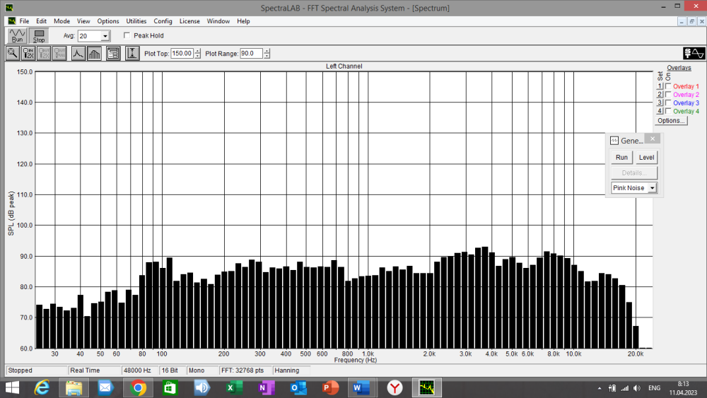

Фотка моя.
Выше я писал, что размер 60 х 60. Я чуток ошибся, - размер этого ящика скорее 70 х 70.
Борта по-началу были около 15 см. Я специально так сделал (спилить-то всегда успею!)
По ходу прослушиваний, а позже замеров, заметил, - АЧХ имела небольшой горб в области НЧ.  Позже я обрезал борта и они стали 5-6 см. Баса стало меньше, но зазвучало ровнее. Т.е. АЧХ выправилась.
На фото хорошо видно, что динамики расположены недостаточно близко друг к другу. И также поступают многие другие люди.
Правильно располагать со смещением рядов на пол-размера динамика.
(Вот...столько времени прошло...материалов на тему ГИ в сети полно, а люди по-прежнему ошибаются на начальном этапе строительства)
