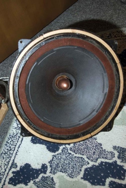

Можно поискать легкий басо-мидбасовый 15" динамик на НЧ. Должно срастись с 4а32. Есть, конечно и двенашки с разрешением поболее чем у 4а32. Жаль мало информации по конструкции Б.Б., и применяемым динамикам в АС, где на НЧ - Н-фрейм, на Мид - фронт.рупор, и рупор на СЧ-ВЧ. Конструкция АС видна только в видео "меломан".
2А12  вполне быстрый мидбас .   Но Н-фрайм требует отдельного усиления , в моём поле наблюдения , 100% его применения -  в аудиосистеме с биамп. усилением . Тогда согласования сильно упрощаются .

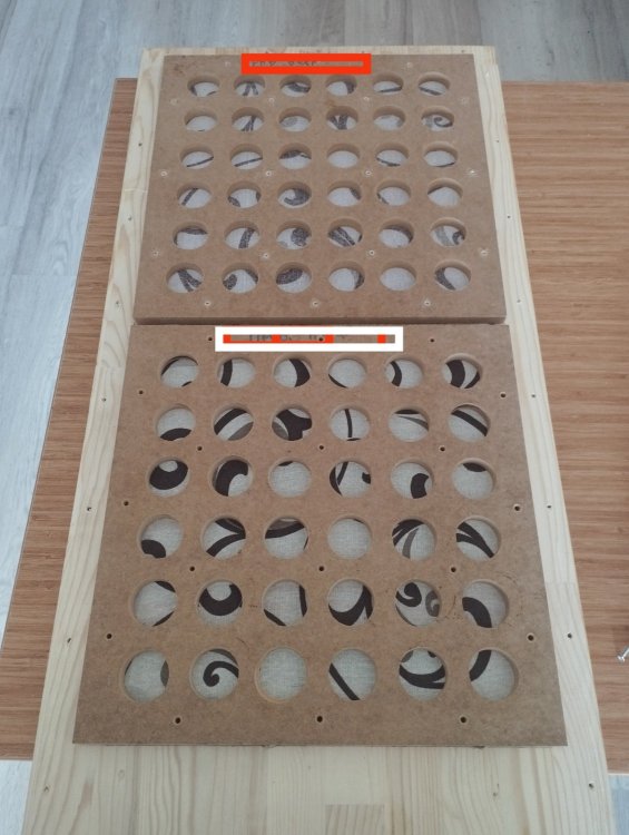

11 часов назад, n_fonics сказал:
Да, тяжеловатая получилась задняя стенка. На фото один слой материала.
Расчитывается как закрытый ящик, он и есть, компрессия там как раз и присутствует, в этом смысл. Понятно, что много лишних отверстий насверлено, балеринку затупили или чем там дырявили:smile-59:

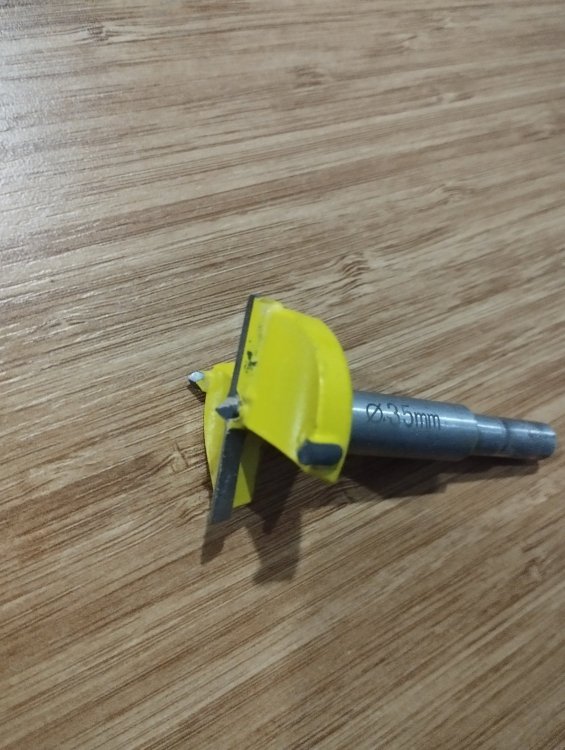

15 часов назад, S.Laptev сказал:
И фрезер средней мощности. Скорость для массива около 20 000 об/мин. МДФ за один раз все 4 панели( по 12мм) просверлил. Скорость можно выше.

В 14.11.2023 в 11:23, S.Laptev сказал:

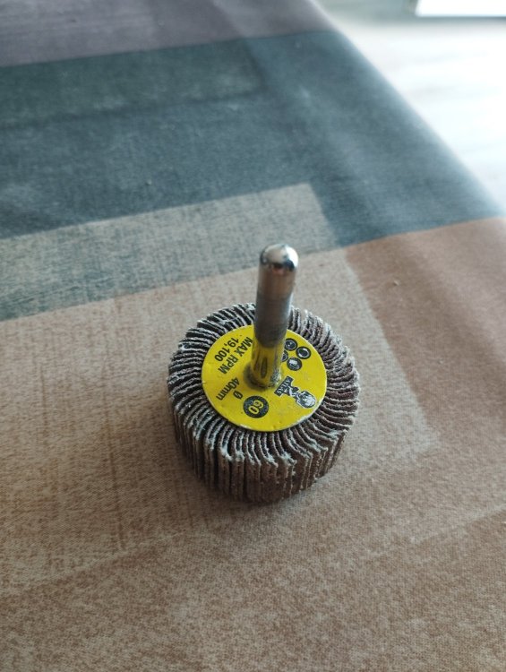

Далее вот такой абразивной насадкой шлифуется. Для отверстия 35мм ,брал насадку 40мм.
