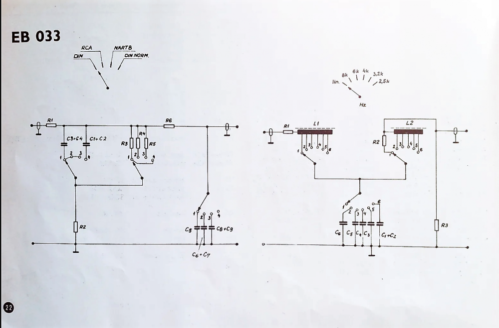

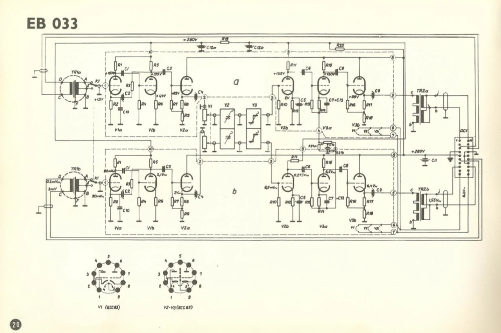

42 минуты назад, Kolyaholod сказал:
Переключатель цепей коррекции студийного фонокорректора EAG SH911
Думаю - закралась неточность . EAG SL-911 это вертушка . А корректор от неё называется EAG EB 033 .
36 минут назад, Stan Marsh сказал:
Жаль, без номиналов.
Поиск привел к такой спецификации . Но , похоже -  на этом листе  номиналов цепей коррекции  всё таки нет .

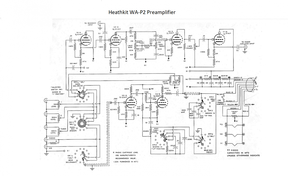

3 часа назад, Xрюн222 сказал:
Он же, но "за другие деньги" :) - The Fisher 50C
Возможно . Но Фишер это было готовое изделие  . А Heathkit  - выпускали много  наборов для радиолюбительской  сборки ( как и этот пред WA-P2 ) - у них был большой ассортимент КИТов ( измерительные приборы , преды , усилители , и пр . )
Да, с рядом изделий из наборов Heathkit довелось познакомиться, кой чего у себя и до сих пор осталось. Жалею, что в своё время парочку WA-P не припас, кстати...."Вот ведь люди жили же!" (С)....
Хотя, надо сказать, что "по звуку" фоночасть по схеме триадовского "кит'а", делал пробную версию на несуществующих 6н4п, понравилась больше.

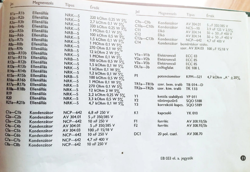

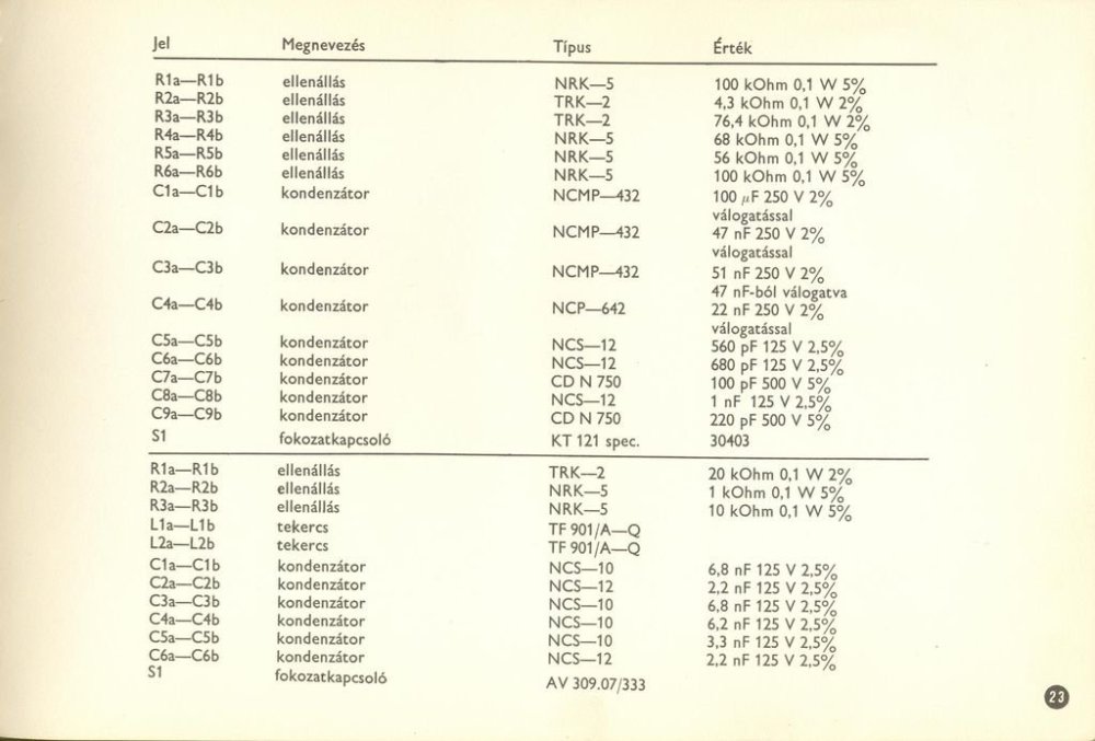

В 28.08.2022 в 23:06, vs music сказал:
Номиналы на другом листе.
Только мнится мне, что мадьярский редактор попутал номинал конденсаторов C1a-C1b в верхней половине списка. Похоже, что там должно быть не 100мкФ, а 100нФ. Судя по смыслу и требуемой точности в 2%. Правда расчетом я это не проверял. Может там вообще не 100нФ должно было быть.
3 часа назад, Valery_C сказал:
А может просто схему посмотреть?
А может просто нравоучительный тон при себе оставить и вместо этого подумать, как, не глядя в схему, только по спецификации, можно сделать вывод об ошибке.
Или это последствия праздников?)
