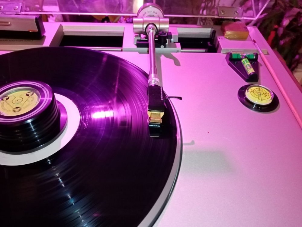

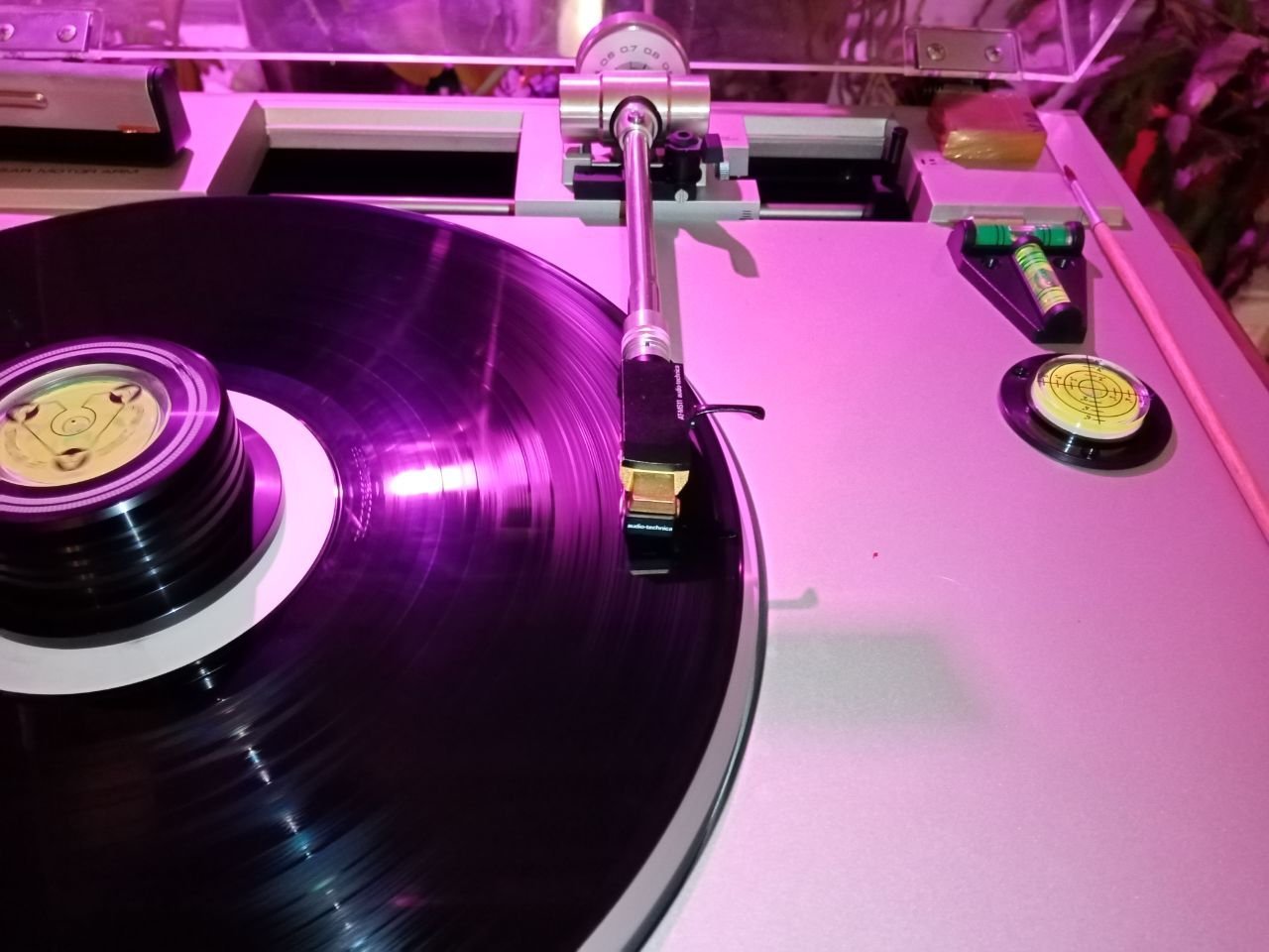

Приехала голова АТ-150 Ti , настроил наклон по 337 пластинке, смотрится кривовато, но пока не научился иголки ровнять, только голову крутить. Играет нормально, хоть и старая, бралась под вставку с Шибатой, но, похоже, будет играть как есть :)
Не, не кажется и привод линейный по рельсам ездит и шеллы стандартные с любыми бошками и высоту менять можно.... Pioneer PL-L5
