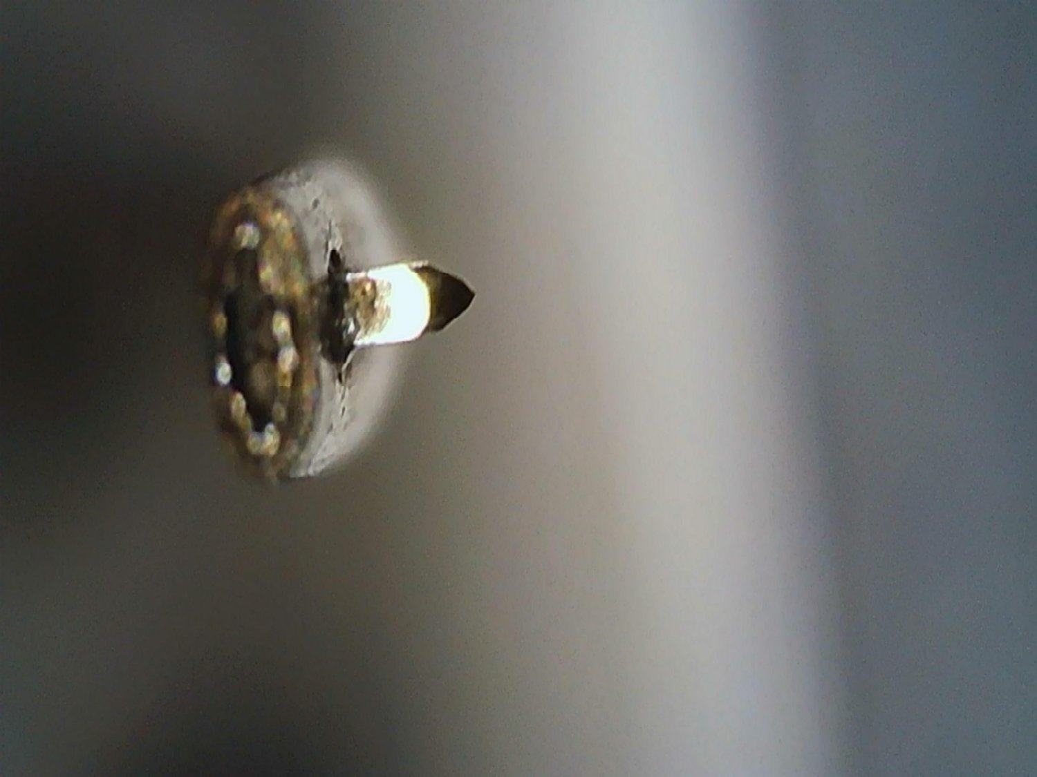

У титановой оказалась запилена иголка, никак было не настроить, глянул в микроскоп и понял почему.

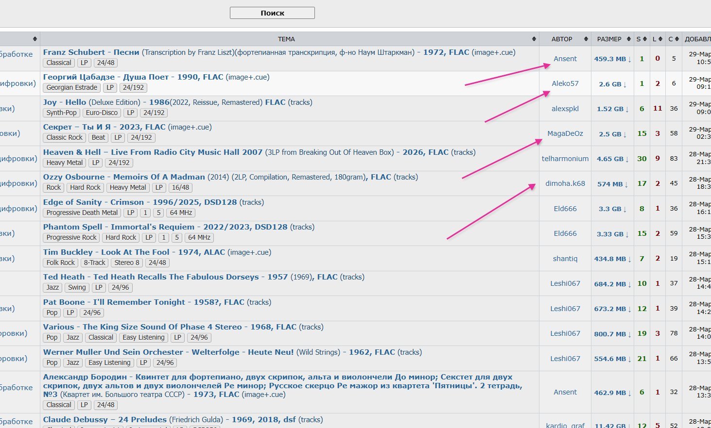

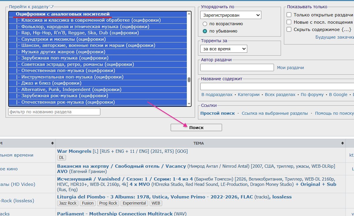

В 12.01.2026 в 15:31, Ollleg сказал:
Коля, не проще с рутрекера скачать оцифровки с этой головой, посмотреть стол и прочее и сделать выводы фактически "в живую" на своей системе ?:smile-11:
Ollleg, подскажите, как там искать такие оцифровки? Пытался час это сделать...) Только вижу там у некоторых файлов значки LP, MC. Или только открывая все файлы?
28 минут назад, Сергей Львович сказал:
Доброго дня, Сергей Львович.
Заходим на сайт, находим в списке оцифровки:
____________
____________________________________________________
Открываем, смотрим столбец с авторами
___________________
Перебирая авторов (можно ориентироваться и на музыку и расширение файлов при желании),
открываем любой релиз автора (я первого попавшегося взял) и у каждого релиза в описании в обязательном порядке указана инфа - на чём проигрывалось, голова, корректор, программа для оцифровки и т.д.
Таким образом , если заранее не знаешь автора и его оцифровки, путём перебора находим нужного автора. оцифровывающего на голове (которая нас интересует), вертушку - затем возможно уже оцифрованную им пластинку, которая есть и у нас - скачиваем рип, слушаем.
Это возможно трудоёмко для тех, кто плохо ориентируется в "тамошних" оцифровщиках, долго искать, но зато результат будет именно тот. что мы и желаем - прослушать самому, а не ориентироваться на чьи то предпочтения в описаниях в комментариях. Да и играть будет именно на вашем тракте, а вам на нём потом и слушать.

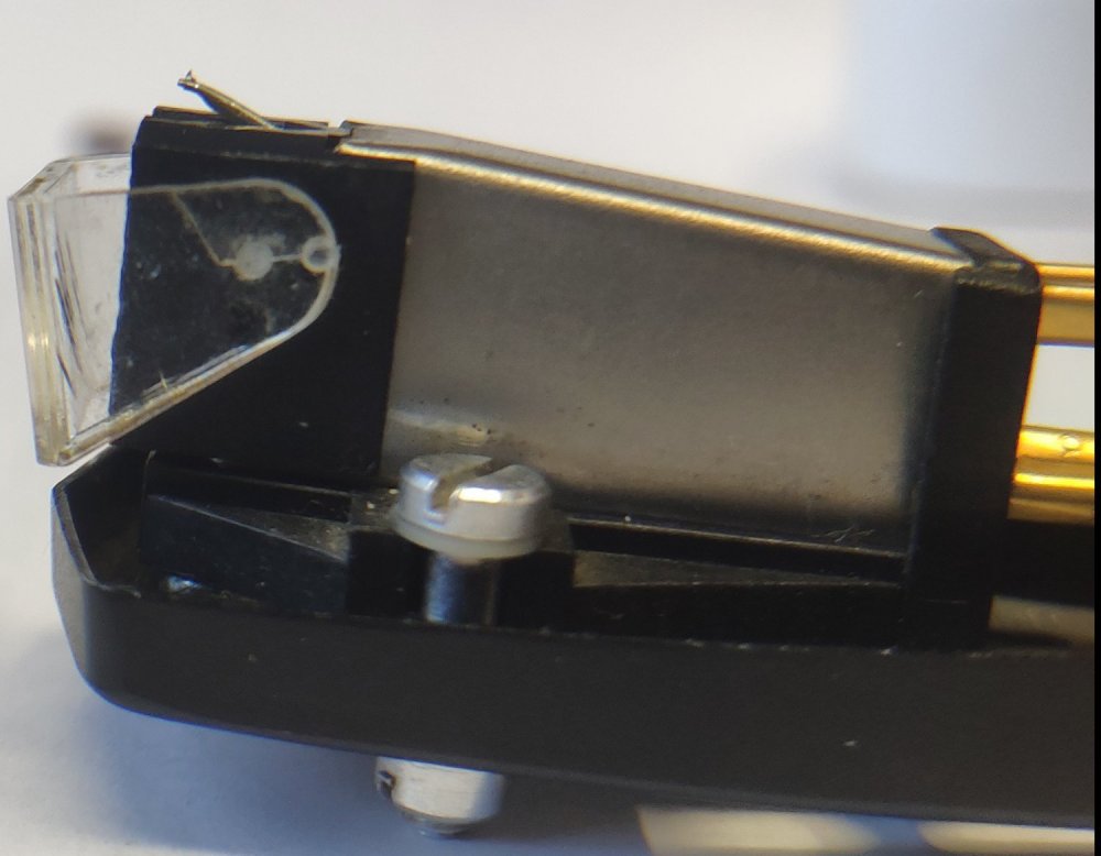

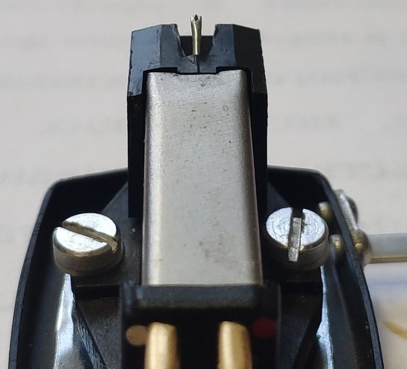

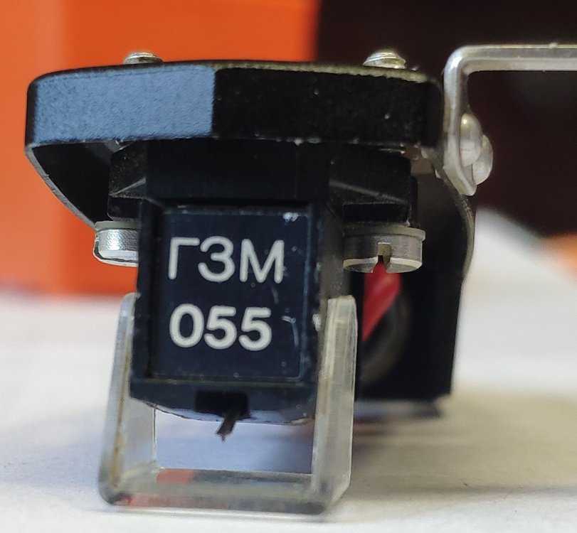

    Не знаю, может быть, но фактически все гзм времён СССР нормировались на рекомендуемую прижимную силу 1...1.5 гр, клон ортофона гзм 055 на 1.0гр .
    Что, разве ML заточками были? Может дело совсем в ином?
    Кстати, есть с хранения гзм055 в отличном техническом состоянии - играет немного "жирнее" ат440, но может просто ещё не "прогрелась и не притёрлась"? я её больше 6-8 часов не гонял с роду, так, для сравнения ставил, не так уж (на мой личный взгляд) и плохи эти головы из СССР, которые хаят все кому не лень ....

    Вопрос винтажных картриджей и советских тем более, всегда упирается и в то, что стало с их демпферами .
    Это да, тем не менее у 055 й нулёвой звук хорош, со многими современными в ценовой категории до 30 т.р. поборется и поборет даже с возможно усохшим демпфером (возможно....
    00000000000000000000000000000000-.jpg001 (11).jpg001 (1).jpg001 (20).jpg001 (8).jpg
    п.с. Кстати с тестовых дисков ачх у этого картриджа фактически идеально ровная от 20 до 20.000 гц, в отличие от многих собратьев, в том числе "винтажных"
