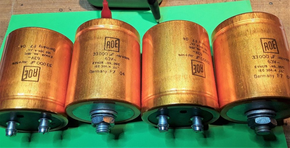

Немного не въезжаю , сорри .  Вот берем Блек гейтс с хранения , потери D в диэлектрике мизерные ( 0,031  на 100гц для 100мкф /100в ) , но день , два Блек гейт не поработал и расформовывается - не по параметрам , а по звуку -  ""гуляния, каша"".    Это как ?          С  советскими или R0E немецкими понятно , потери свыше 1 ... , по любому , криминал .
Или берем маститые Керафайн 220мкф +220мкф /500в  -  новый ( или старый )  , потери D 1кгц более 1,5 ...2 ( попа) , на 100гц - 0,4 .  Заказчики кричат - ахтунг , не хотим ....  , но звучат то , почему то круто , и стоят не детццки .
Вообще тенденция интересная - все практические японские электролиты со временем теряют емкость от номинала на 10- 30 % , советские старых годов  держат номинал мертво и потери низкие , но электролитный окрас на любителя , европейские , те же ROE , старые , номинал часто падает на 40- 50 % с D свыше 1.

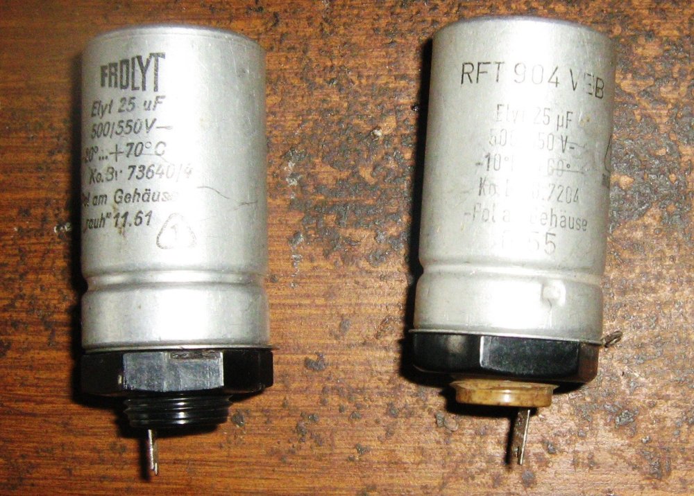

Покупать новые не б/у винтажные электролиты - затея глубоко порочная в своей физико-химической сути... В отличие от покупки б/у исправных. Вчера в теме про клон корректора давал фото макетного БП, в нём стоят герметичные эл-ты выпуска 1951 года, 20 мкФ х 450 в, ранее б/у, но при проверке, после тренировки, показали параметры "лучше [иных] новых". Коробка новых не б/у 60+ летней давности - процентов на 85 пошла на выброс, к примеру....
