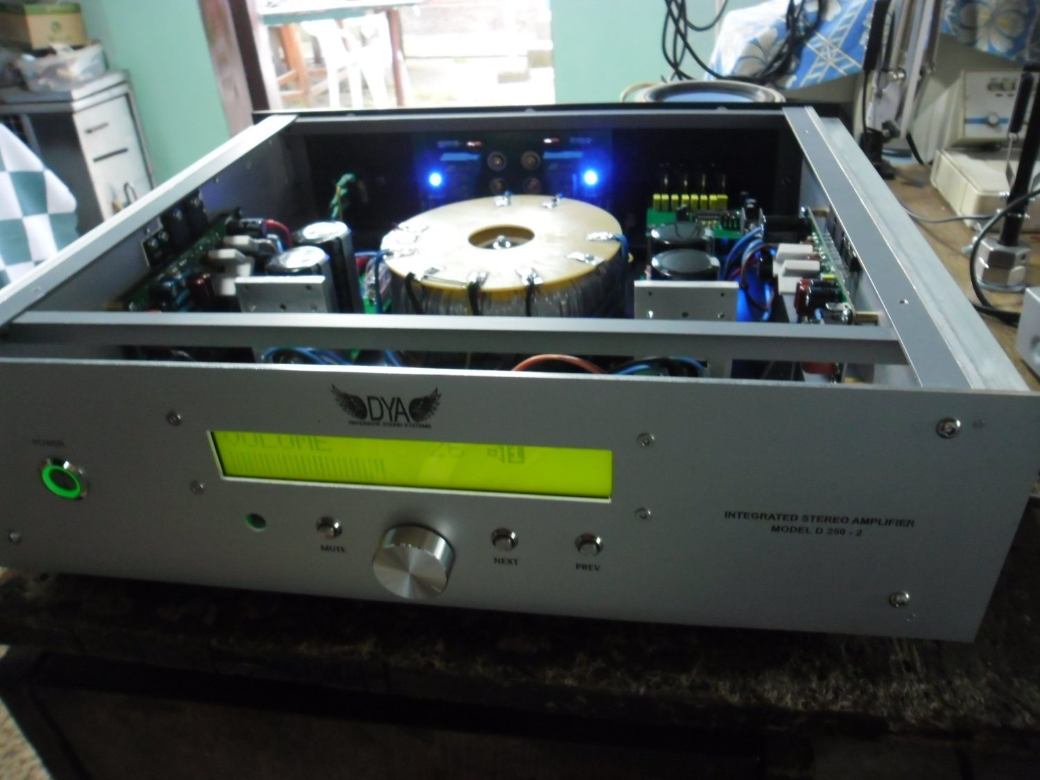

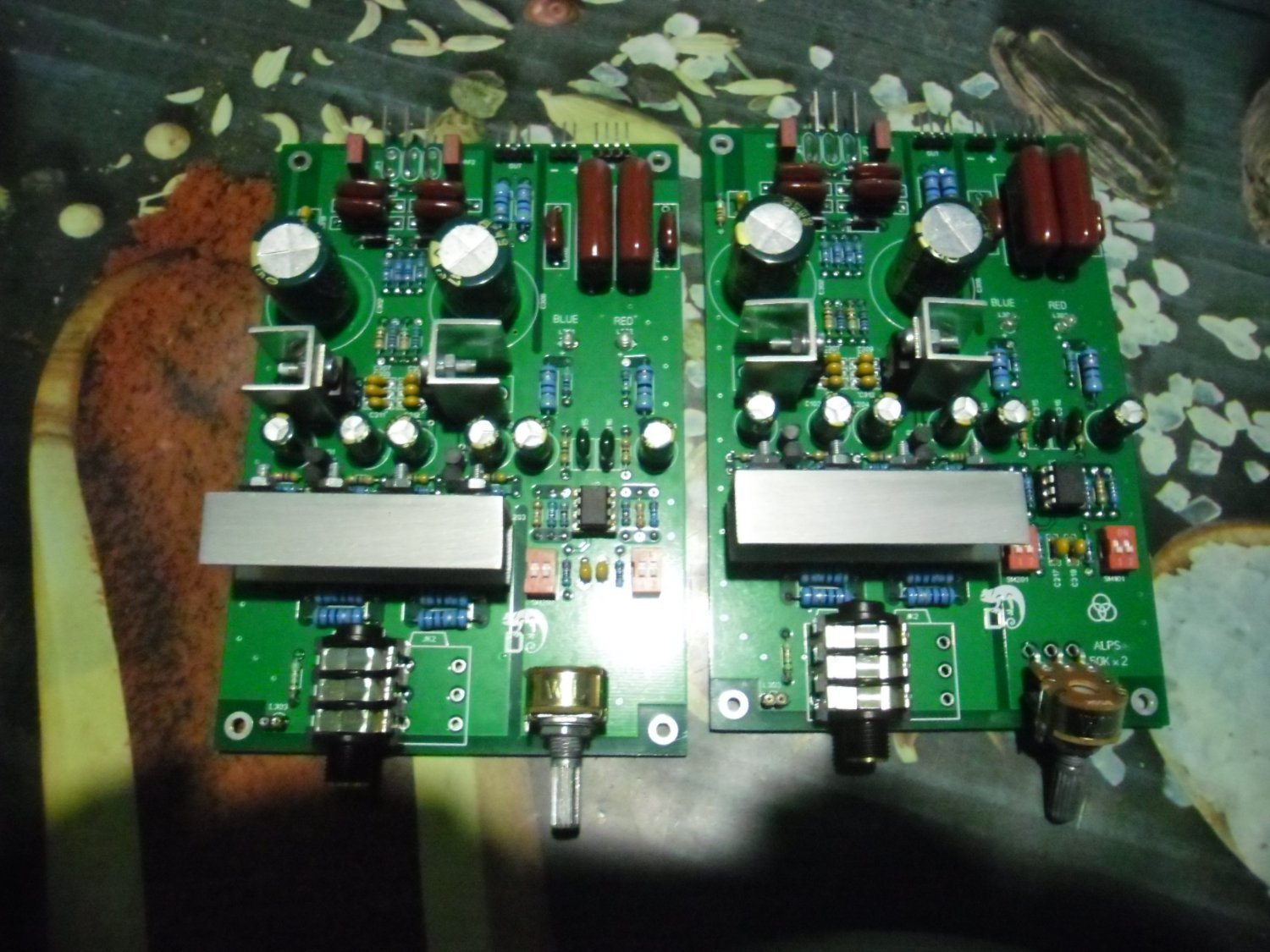

Решил выложить фото моих скромных трудов...
1. Усилитель для наушников (копия)  Lehmann Black Cube

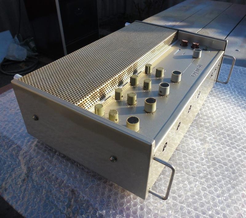

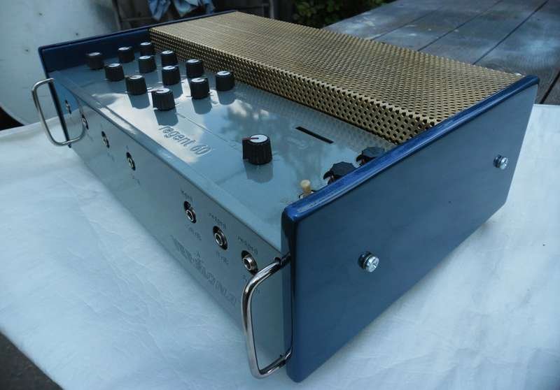

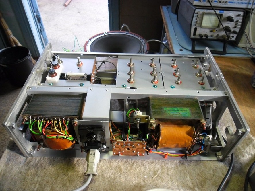

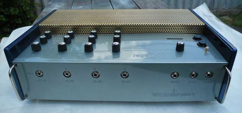

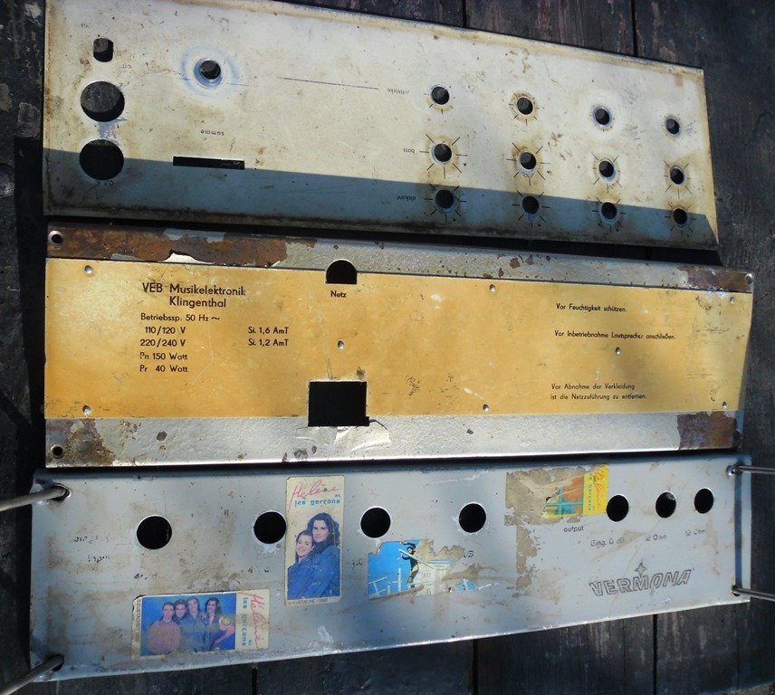

Как то попались мне УС REGENT 60  в очень плачевном виде, пришлось привести в порядок.
  • Like (+1) 11
  • Cool (+1) 2

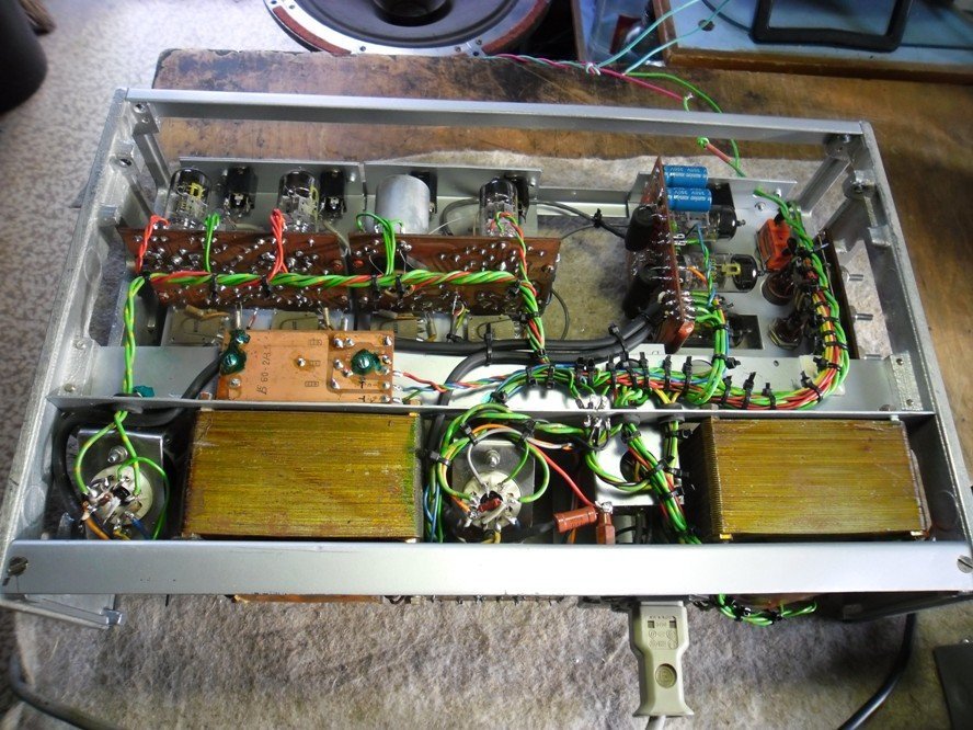

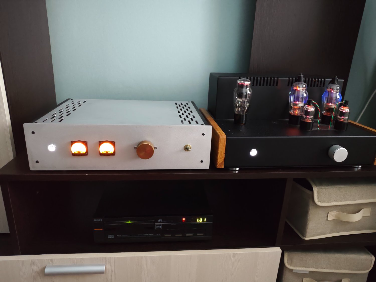

4 часа назад, Виталий1982 сказал:
Предусилитель с трансформатором-регулятором в аноде лампы. Галетник Сименс стерео на 25 шагов.
У УНЧ справа выходные 6П7С, или Г-807?
26 минут назад, Виталий1982 сказал:
807
По режиму не подскажите, какой используете, на фото видно, как-будто анод калит у ламп
1 минуту назад, Виталий1982 сказал:
Не, это фото так вышло, г807 : А-К 290, ток 75-80 мА, смещение -13,5-14в
На второй сетке 270В.
А, тогда да, вполне хороший режим, без каления обычно спокойно до 27Вт держат на аноде, хотя я бы 25 не превышал, дольше прослужат
14 часов назад, Андрей63 сказал:
Отлично, а фото внутренностей есть и на какой лампе с каким трансом можно по подробней.
Фотку что то не сделал, а так: питание на 6ц4п, три дросселя, конденсаторы в питании после кена мбго, после дросселей Тесла старые,
Выходные трансы с отводами, намотаны бифилярно пэтв+пэлшо, 25 отводов.
Лампы gec A2134
Благодаря тому что выход на трансах, реализовал и XLR и RCA выход.
Два входа коммутируются реле РЭС8
Галетник на 25 шагов от Сименс.
Лампы gec A2134
Трансы 2200+2200 , шаг 2 дб.
Индуктивность 18 Гн , на ток до 30 мА , провод пэтв 0.2, пэлшо 0.16

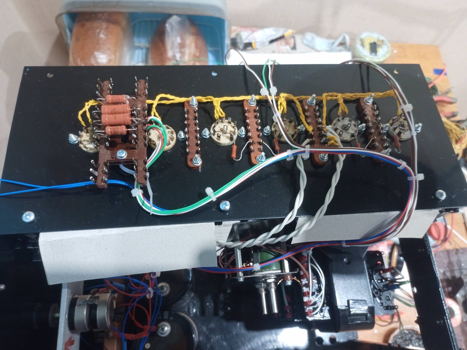

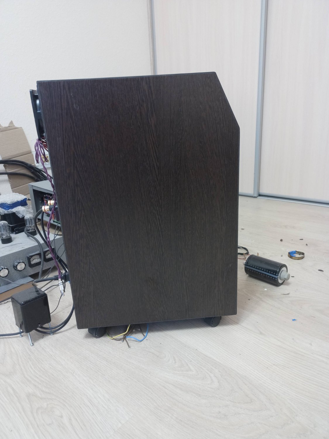

Здравствуйте Все. В перерывах в битве с высоковольтным драйвером собрал прикомповый усилитель, назвал "Усилитель на колесиках". Выходные трансформаторы "ИППонские" фирмы "Самомото", схема из журнальчика. В общем пробный шар в вертикальном корпусе. Дизайн конечно спорный, но есть нюансы: не надо полок и подставок, нет проблем с перемещением(когда гоняешь пыль) и, что не мало важно занимает минимум жизненного пространства. Я за рост только в верх!
  • Cool (+1) 2
По площади меньше чем "Миди Тауэр" 440/190, мой 310/180. По высоте чуть выше 470, мой 550 с колесиками. Колонки напольные, реплика на 30А-130 "Звук", в процессе.

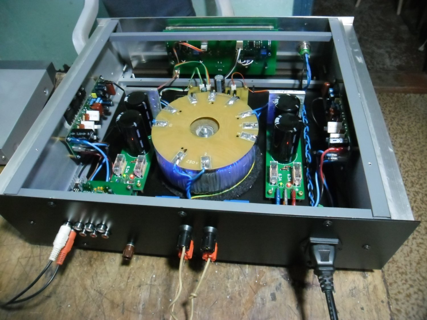

Тоже делаю прикомповый, но несколько скромнее, пока макетная сборка для подгонки компоновки, покрасить нужно будет
В текущие габариты удалось запихнуть только используя ИБП, но результаты прослушки на макете дали положительные результаты
Спасибо Александру@Lenivo за помощь!
  • Like (+1) 9
В 14.03.2026 в 12:02, Antur сказал:
ПП делали методом фрезеровки?
3 минуты назад, DYA сказал:
Да, мне так удобнее.
