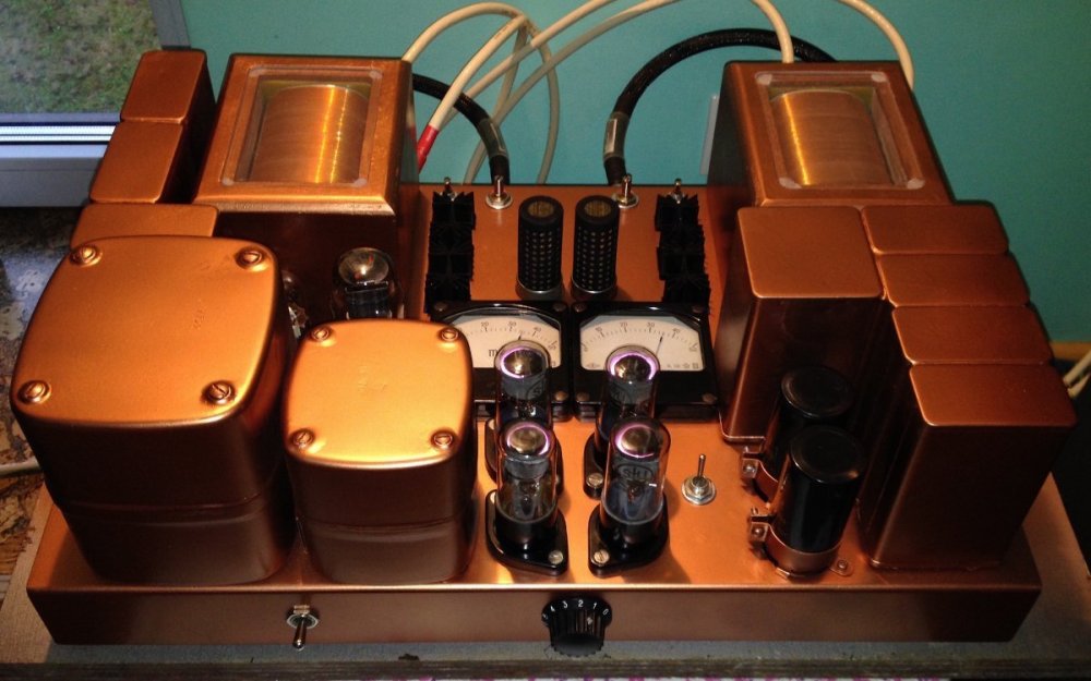

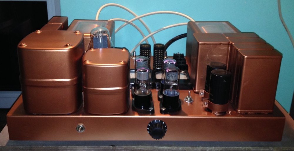

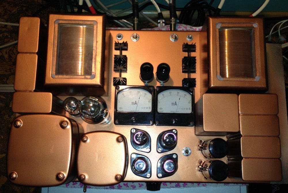

Не знаю, какая муха меня укусила, но в какой-то момент это дало толчок для сборки одноимённого маломощного усилителя для спальни.
 Под руками оказалась пара ТВЗ от ДД; нужно лишь было выбрать подходящую лампу и не обременять себя излишне сложной схемой. По совокупности технических характеристик выбор пал на 6ж52п в триоде. Лампочка довольно капризная и требует отбора из большого количества. Позволять ей излишние “вольности” тоже не хотелось.

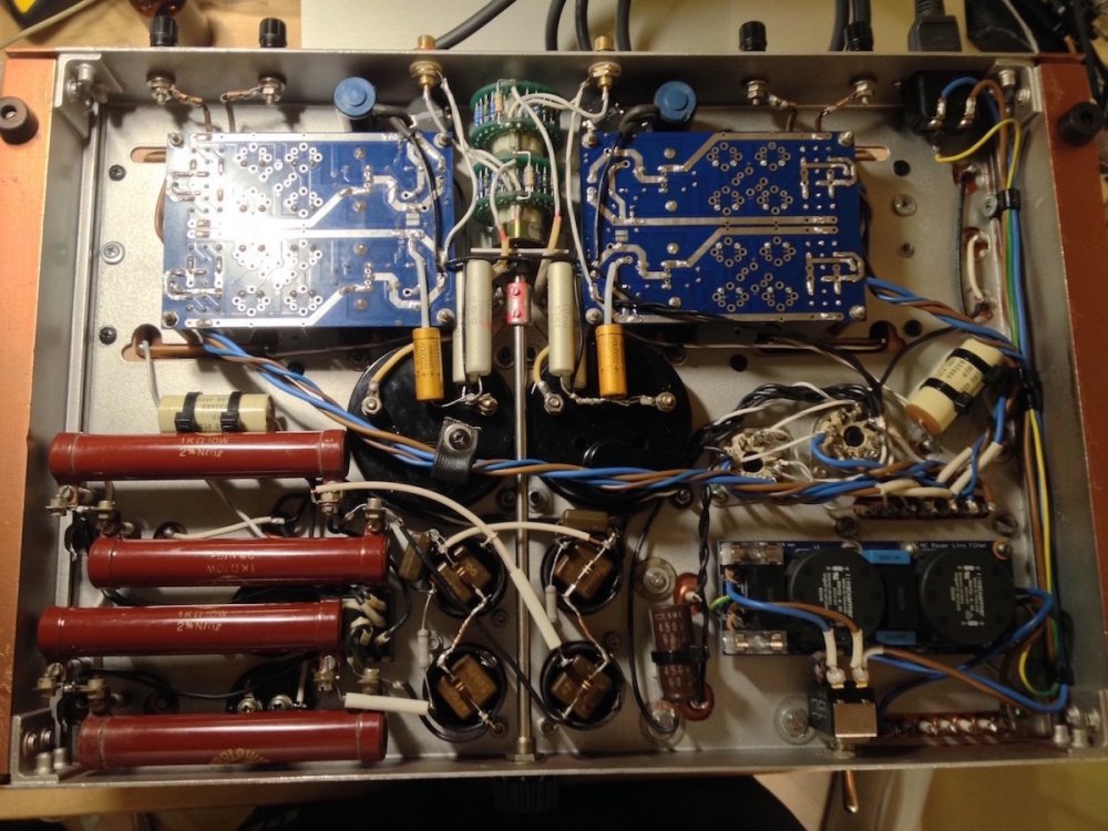

 В итоге: один каскад, фиксированное смещение, накалы стабилизированы, анодное питание стабилизовано газоразрядными стабилитронами. Раз выставленные режимы стоят как вкопанные. Примерно раз в год одна из ламп начинала свистеть до прогрева и пара шла под замену.

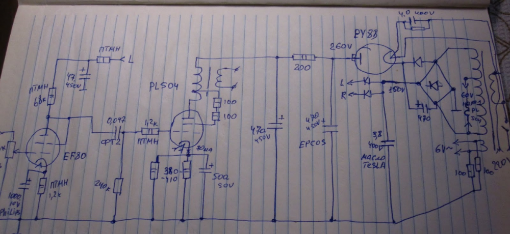

Попалась тут одна статейка о ламповом SE на PL504, такие рулады он про него заливал. У меня кот заржал когда схему увидел.
