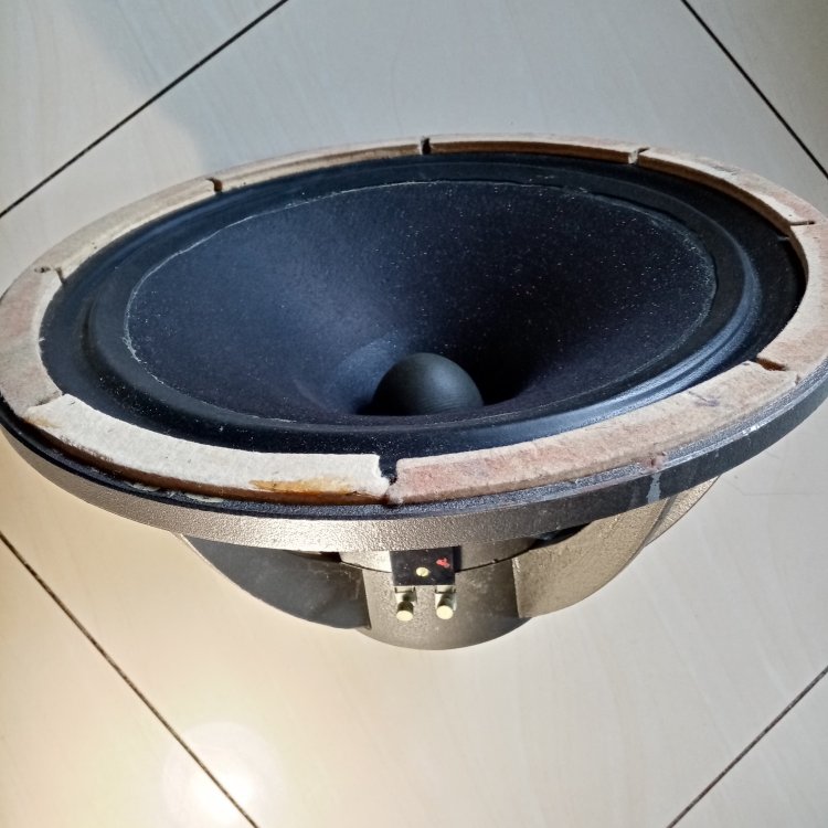

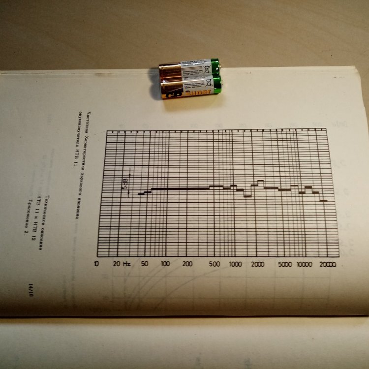

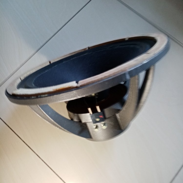

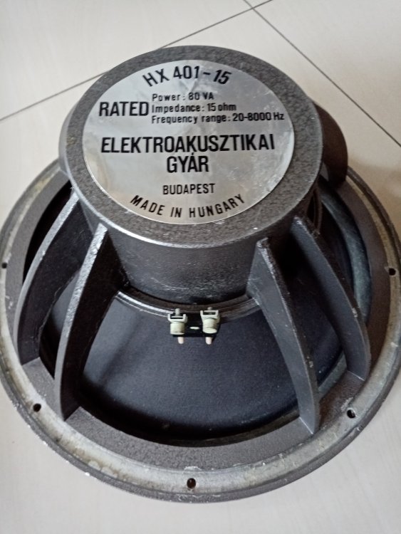

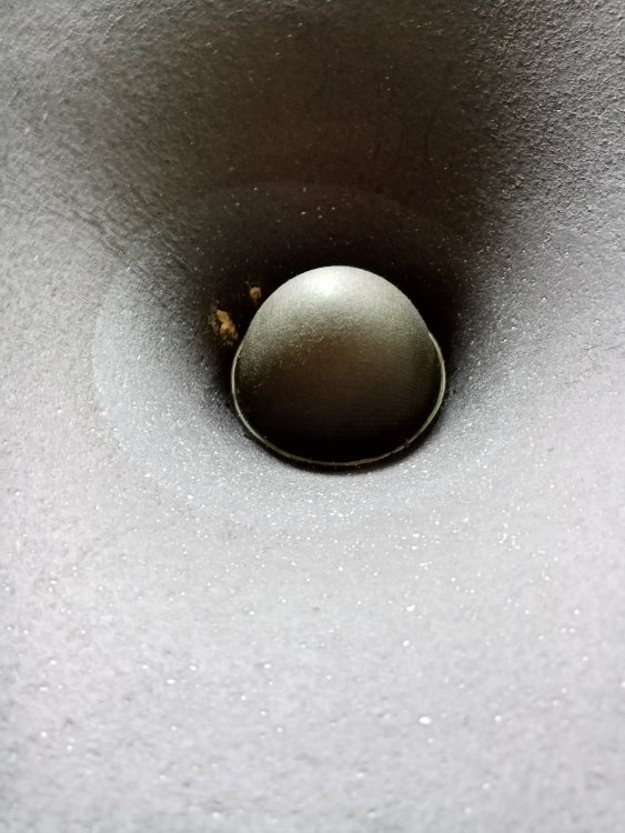

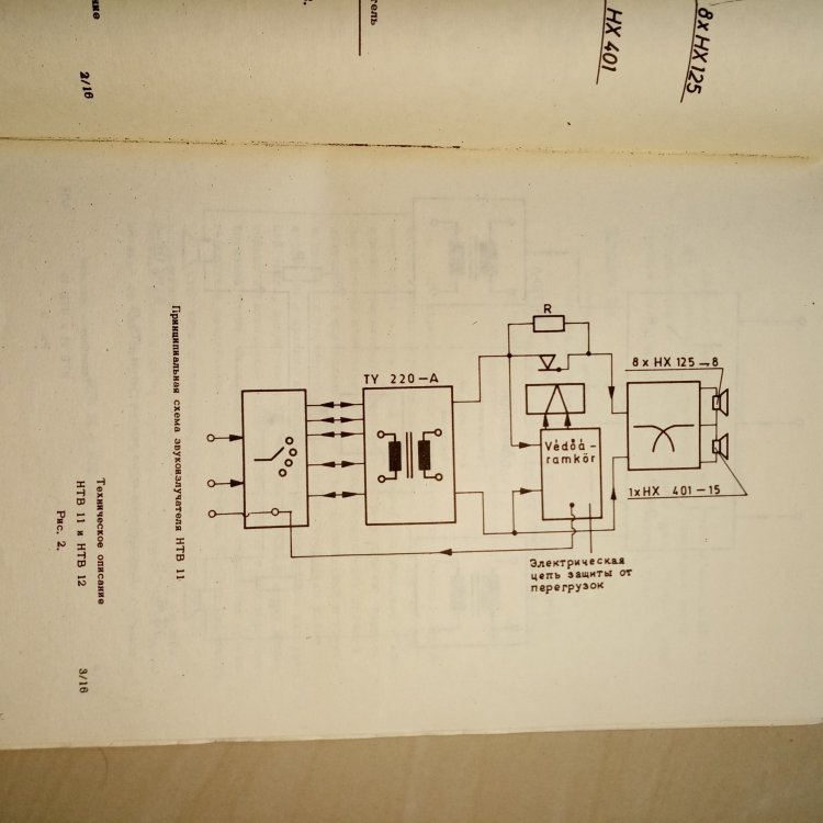

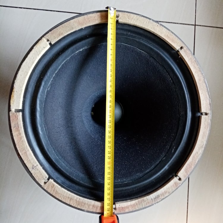

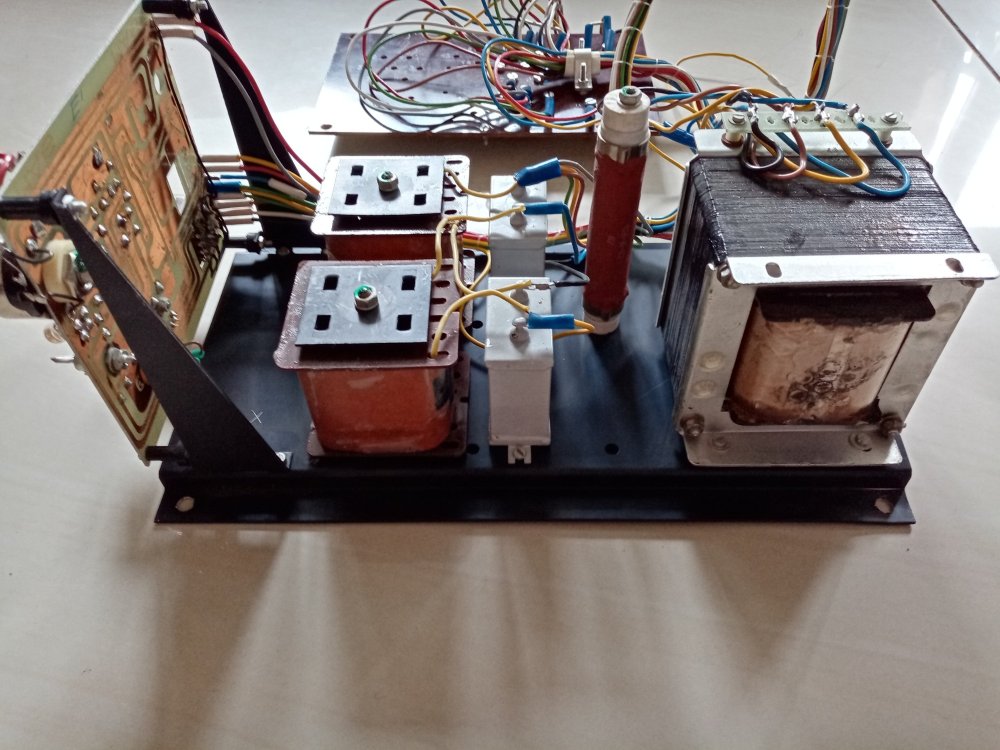

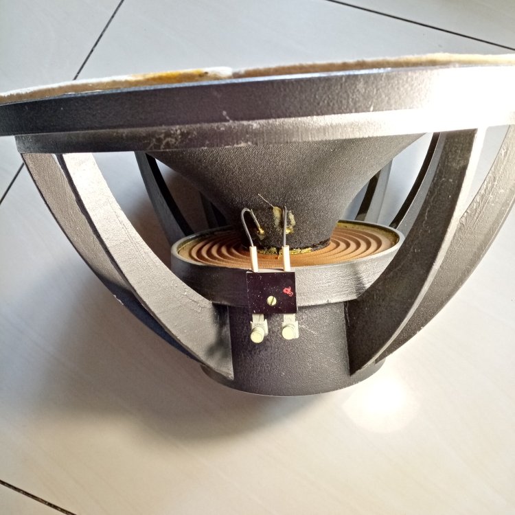

У меня от студийных мониторов остались: два НЧ 15"   Beag HX401-15 магнит редкоземельный, два фильтра и мануал.
SPL=98 dB.  Ниже АЧХ, большая клетка 5 dB/

401-ый отличный дин. Мечтаю его купить (но за адекватные деньги)))...

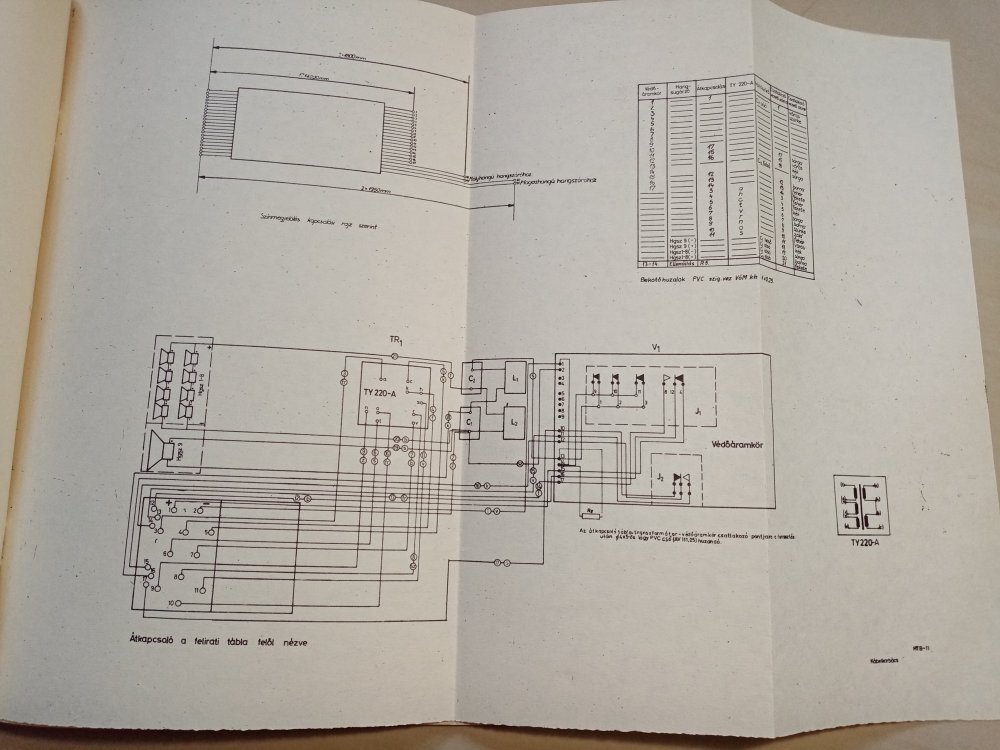

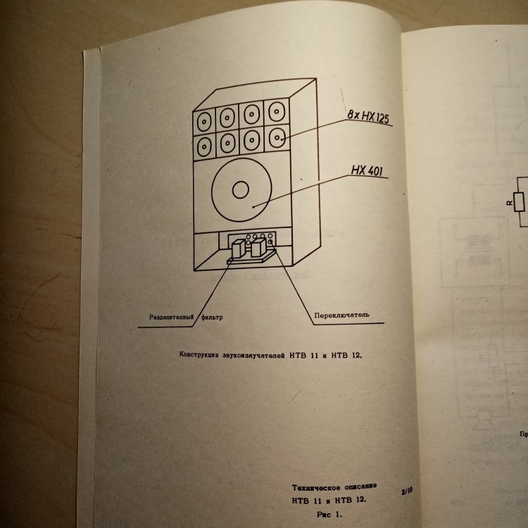

Спасибо за фотосессию и мануал.

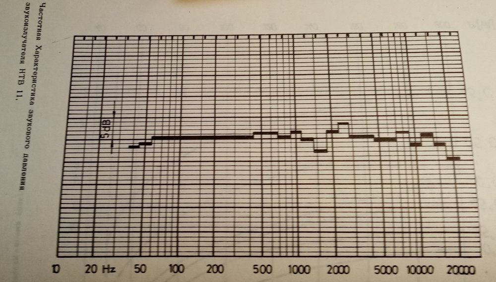

На графике.....видим 40 гц примерно -2дб....
401 круче 301 ....это я знаю. Но они из одной линейки. У них все-все одинаковое, кроме размера.
Потому он играет -2дб на 40 гц..........а 301-ый сыграет, скажем,  по -5дб.....при этом подключится сама комната и станет в итоге те же -2-3дб.
Вообще-то принято мерить по -3дб. Это не я выдумал.
Вот и все))

В этой активной НЧ от статиков при, подобном с бигами об'еме в 120л. ф. и. динамик от древнего техникса с огроменным магнитом (магнит настолько большой, что каждый раз, когда я паял  к нему провода приходилось с этим магнитом "бороться", паяльник на расстоянии в 5 см притягиваеся сильно) , и все это от 26 гц работает. Поэтому в сравнении с опытом приобретенным с  301 есть некоторое разрчарование.
Правильно, картинка не врёт, до 60-ти, потом спад, а меряют правильно по - 3 дБ, только фирмачи японские могут сколько угодно нарисовать из головы. 40-ка гц и не пахнет.
Динамик динамику рознь, ключевое слово сильный магнит, не как у 301-го и смотреть на добротность, он под Открытое оформление скорей покатит.

У меня есть и HEC12 и HTB11. В обоих филтры оригинальные HEC12 1khz HTB11 650hz. Обе подключены через комутатор к усилителю SRPP на 6Э5П. НЕС12 звучит очень детально в том помещении где они сейчас стоят баса чуть не хватает{помещение 85 квадратов},еще одна  пара HEC12 стоит в мастерской 20квадратов, тут бас играет отлично. HTB11 баса с лихвой но он гулкий все таки эти колонки с фазоинвертором. Так что и переключаю в зависимости от настроения и музыки то одни то другие. А частота среза думаю все таки обусловлена применением HX125. Надо будет поигратся с активным кросовером.
