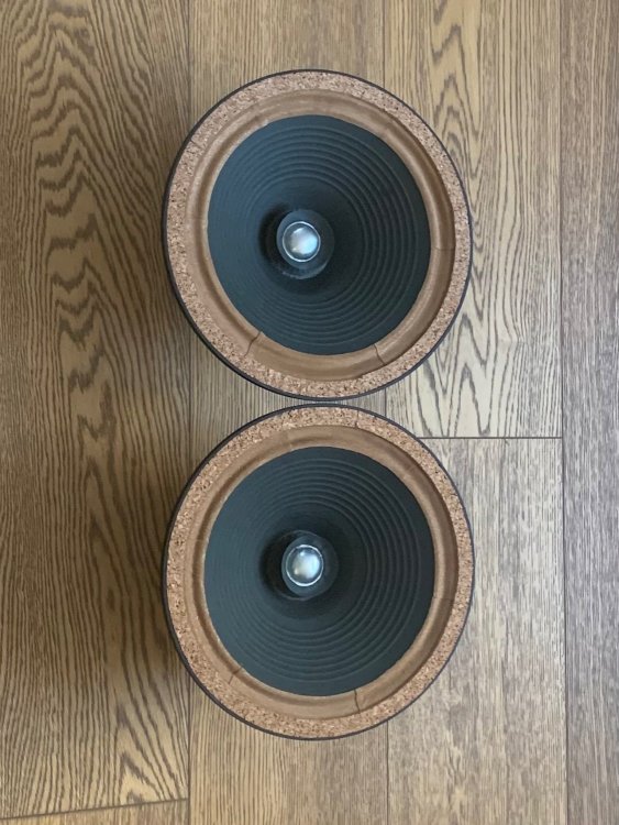

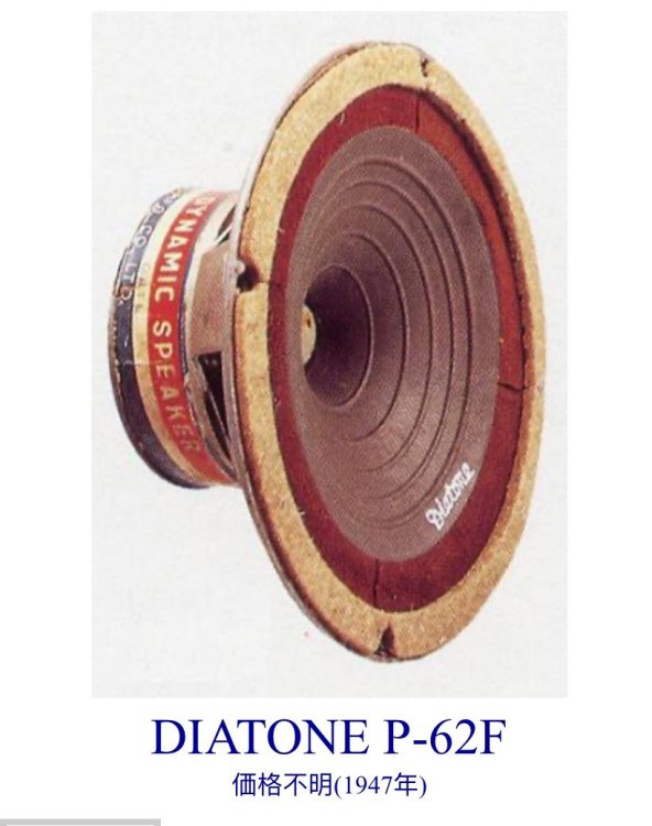

Самые первые широкополосные Диатоны на подмагничивании единственная пара в Мире! У меня на Студии для желающих бОльшего приглашаю на прослушивание🎶
Михаил, на нашем форуме вы можете создать свой клуб, там будет вполне уместно всё, что вам угодно, в том числе и приглашения на прослушивания, а здесь техническая тема, это другое.

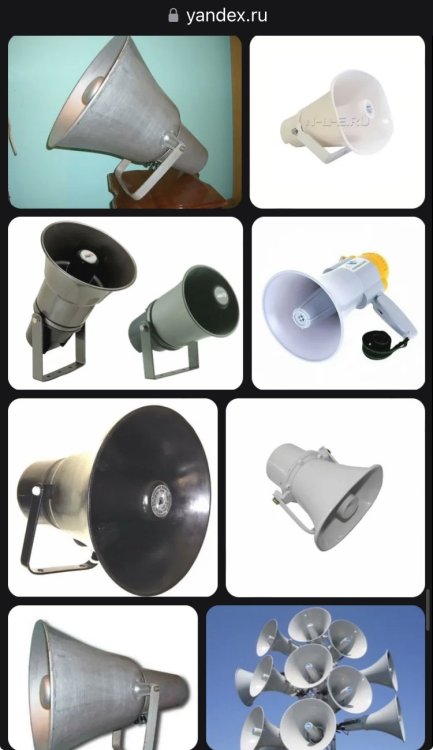

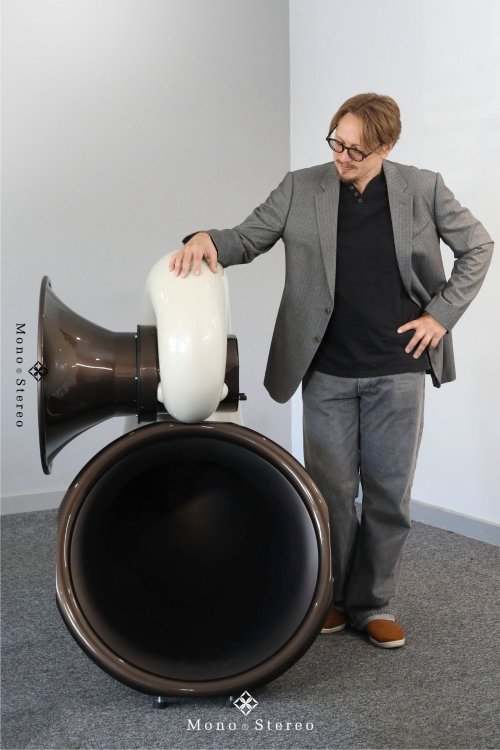

Висел такой рупор  на столбе, в пойме реки , над частным сектором. По выходным с утра будил песнями :)
Сергей, глупо. Вам лишь бы что-то написать... Контролируйте поток сознания.

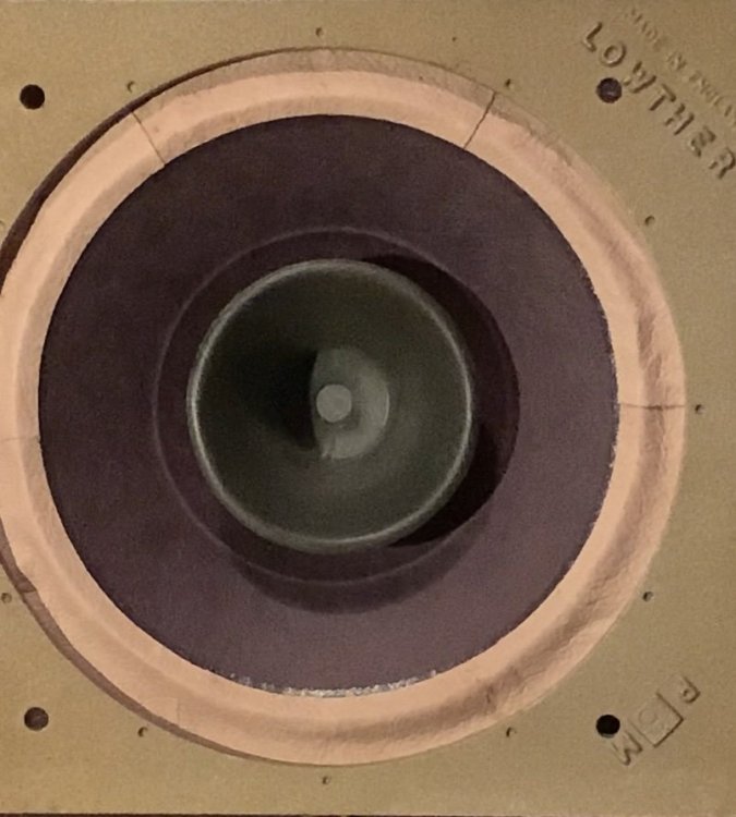

Интересно было бы сравнить звучание этих рупоров к примеру с ТР-1 Lowther??
Думаю, что это трудноосуществимо...
