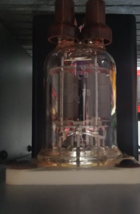

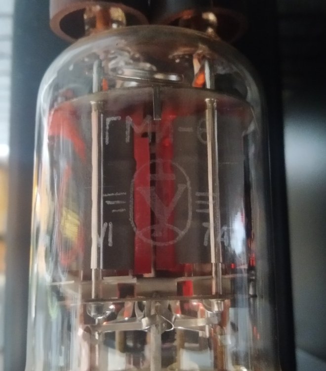

ГМИ6 в "усилителе на гу29" системы ув. JAS
Один баллон в триоде? Родное баллон на канал? Если не затруднит где схемку посмотреть?
P.S. одна из моих фавориток...... знаю не 2А3 и не 300В......

РР, пентод с ООС(ужас!!!), баллон на канал. Схемку не помню где посмотреть, но  точно в сети можно глянуть аналогичную, прототипную, т.наз. "усилитель Васильева В.И.".

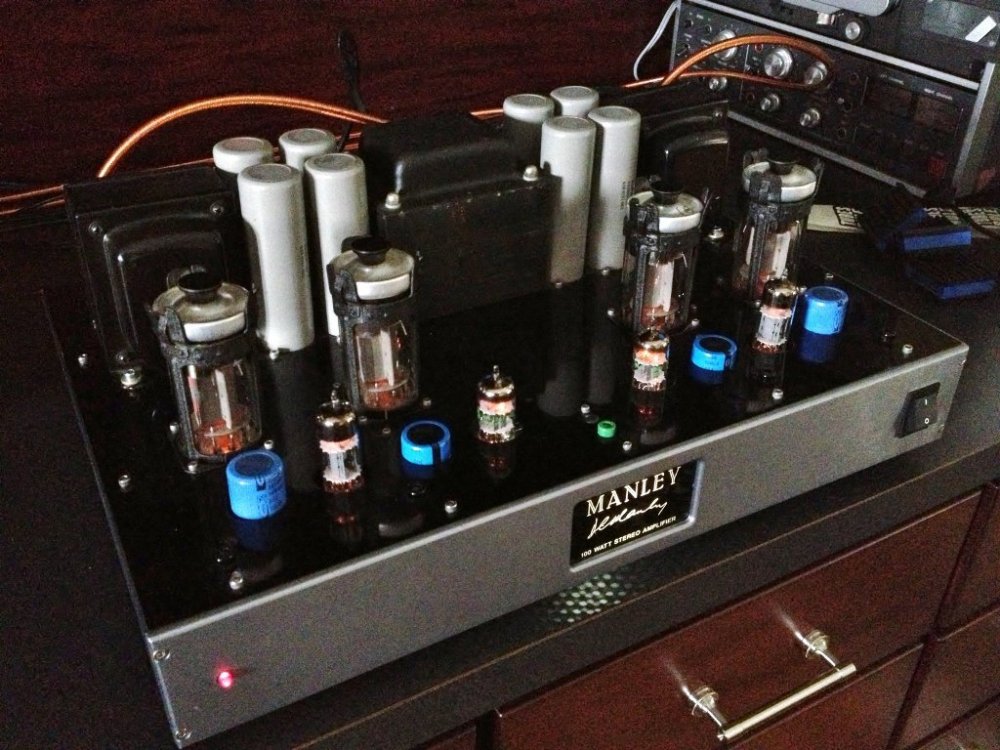

Сам и делал, тоже старые слушал в Москве в 90-е
MANLEY LABORATORIES  100/100 WATT STEREO
long life GY / FU50 output tubes Ultralinear disign
6414 high current drivers
Жёнушка была уже
Production Managing by EveAnna Manley.....

Не помню таких, Сергей, хоть убей.... Видимо выпускался очень малым тиражом и недолго. 100W интегральные усилители были в штатном варианте на 6550. Такой играл с Heresy II в одном из моих салонных сетапов. Они аж подпрыгивали на  большом оркестровом барабане ))).
P.S. А 6414 он очень любил ставить во многие свои усилители!
P.P.S. Зато я из немногих в России, кто слушал его студийные мониторы на Танноевских коаксиалах, которые он разрабатывал совместно с Дагом Саксом. Пусть им земля будет пухом! Талантливые люди были!

Это проспект на студийную технику исключительно, ещё там поминается вертуха Заратустра, он много звукозаписью занимался, он же на EMI работал и известен больше как звукорежиссёр.

До Евы-Анны у него вообще не было бытового отделения, и всё шло в студийную сторону. Как впрочем и купленный Pultec с Langevin.
44 минуты назад, Normann сказал:
After the Manley-VTL breakup in 1993, the first Manley stereo amplifier produced at the new Manley Labs factory was the Manley 'Euro' Stereo 100 using the funky russian GY50 output tubes. The GY50 Stereo 100 amplifiers were built from 10/1993 until about 9/1995. There were about 34 of these built carrying serial numbers MANES100001 - 034.
И машинный перевод:
После распада Manley-VTL в 1993 году первым стереоусилителем Manley, произведенным на новом заводе Manley Labs, стал Manley 'Euro' Stereo 100 с использованием фанковых российских выходных ламп GY50. Усилители GY50 Stereo 100 выпускались с 10/1993 по примерно 9/1995 год. Всего было построено около 34 таких машин с серийными номерами MANES100001 - 034.

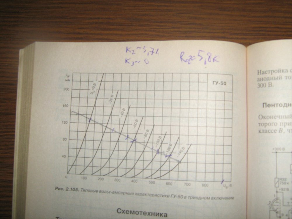

Сколько я не крутил 6с4с, 2с4с и почти все двуханодные 2а3 - это дешёвые лампы с огромной 2 гармоникой, которая всего на 25-30 дБ ниже первой. В двухтактных аппаратах, вне всякого сомнения, они играют здорово, а в однотактах это весьма звенючие изделия.  А уж 2 в параллель ставить - это совсем удифилический смертный грех. :)  Возможно, я себя избаловал одноанодными бримарами и фиврами, ну простите меня.
Насчет гу-50 в однотакте я бы не был столь категоричен в оценках, однако получить 0,6% гармоник (спадающие 2, 3 и 4 на уровне шума) при 5 ваттах на других лампах весьма затруднительно.  Играет лампа очень задорно, драйвого, сцену строит отлично,  детальность на очень высоком уровне. До фивре им конечно далеко, но они однозначно интереснее 6с4с.  Ей нужен хороший драйвер с приличным током, а в триоде 3 сетку на землю - иначе получается дополнительный анод из лучеобразующей конструкции с весьма хлипкой сеткой и появляется кашица в звуке.
Сей пост написан НЕ в пику участникам, а тем более цитируемому автору - просто мое имхо

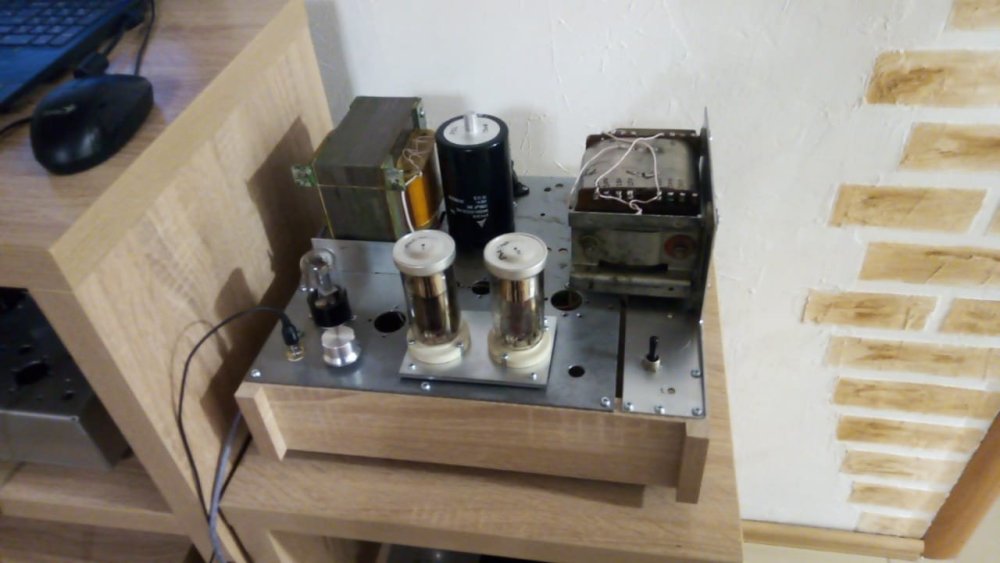

Коллеги, у меня работают моноблоки СЕ на 2*гу50 в параллель. Все есть и музыкальность и голос и драйв.
А какой низ на трехполосках , закачаешься.
1 hour ago, Yaros said:
Коллеги, у меня работают моноблоки СЕ на 2*гу50 в параллель..
Это по западной терминологии называется DSE [dual single-ended].
