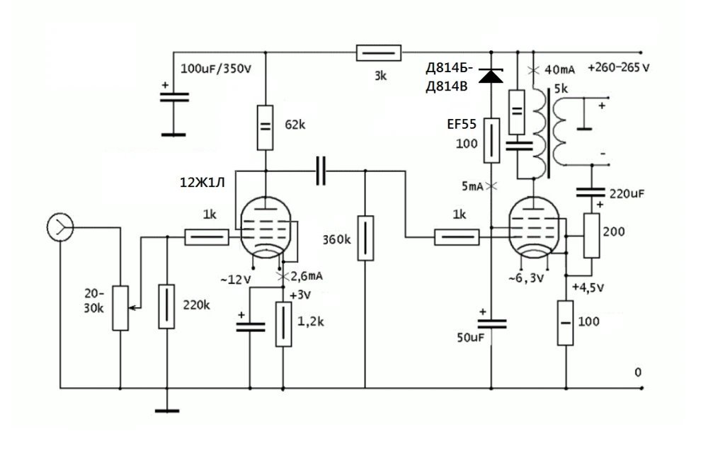

Может кто даст ссылку на пентодник на EF 55. Весь комп перетряхнул,но ссылка куда то исчезла блин. Раньше находил такую красивую схемку полностью на буржуинских лампах и деталюхах...

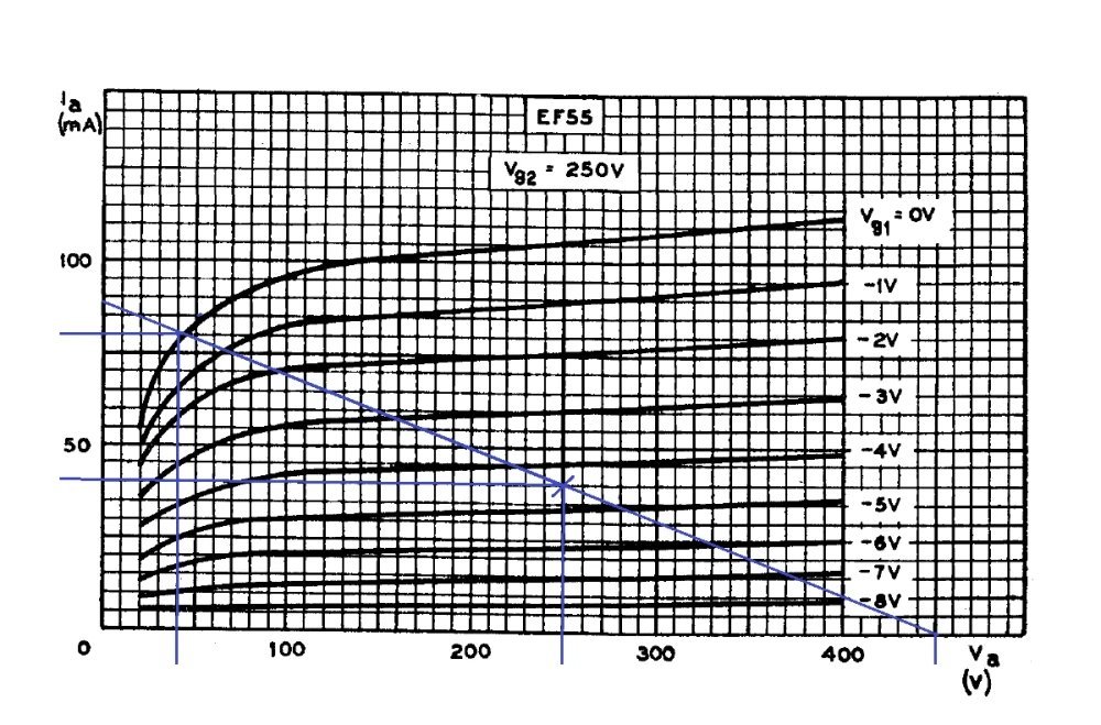

2 часа назад, alex41697 сказал:
Тоже не нашел.
EF55.pdf
