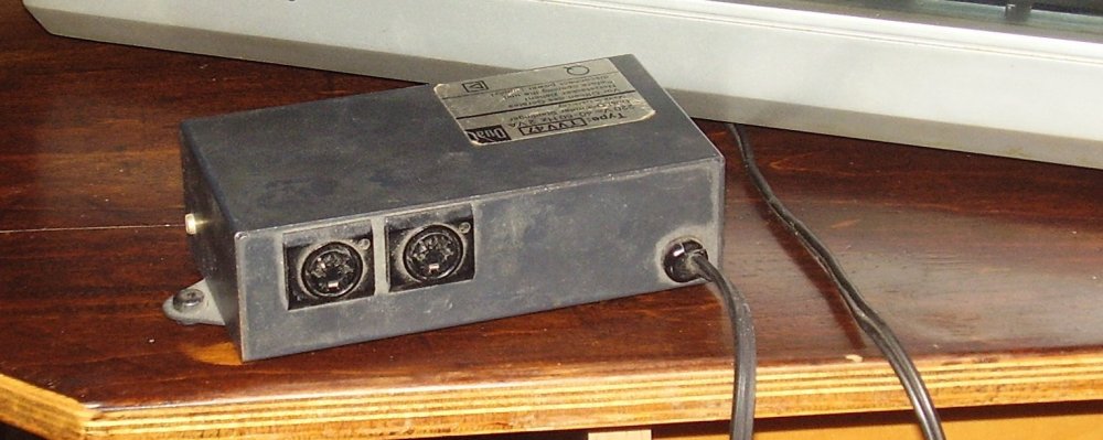

Так о том и вопрос - что не устроило - схема как таковая в принципе ("схема -  плохая!!!") или её конкретная реализация (коробка серая, 1 шт, с надписью "ТВВ47 маде ин Германи")? Может, ещё и не вполне исправная, электролиты, возраст и тп.
Скажу более того, поганцы ( маркетологи) что придумали - в Ленко л,кажется,75 ставили точно такой же, НО  - с пониженным напряжением питания, примерно вдвое, и вот вам и начальный уровень, и, заодно и опция несложного апгрейда, за доп.оплату.... Ну и сама затея к столу высокого уровня исполнения механики ставить нарочно "такое".... :smile-57:
50 минут назад, vs music сказал:
Касательно именно корректора Дюал ТВВ-47 в его оригинальном виде - такие корректоры были рассчитаны на подключение к высоко-омному входу усилителя ( более 100 ком ) . И об этом Дюал указывал в мануале корректора .
Поэтому у разных пользователей этого корректора могли получиться разные впечатления о его работе , если они подключали его к усилкам с сопротивлением входа менее 100 ком
Все усилители имеют высокоомный вход практически, 100 ком стандарт.
Выход у корректора довольно низкоомный и на меньшую будет работать хорошо.

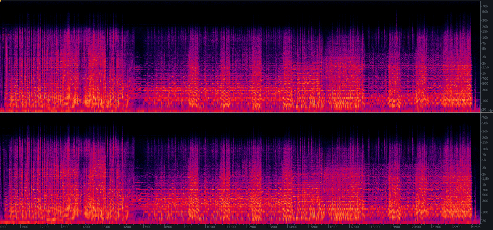

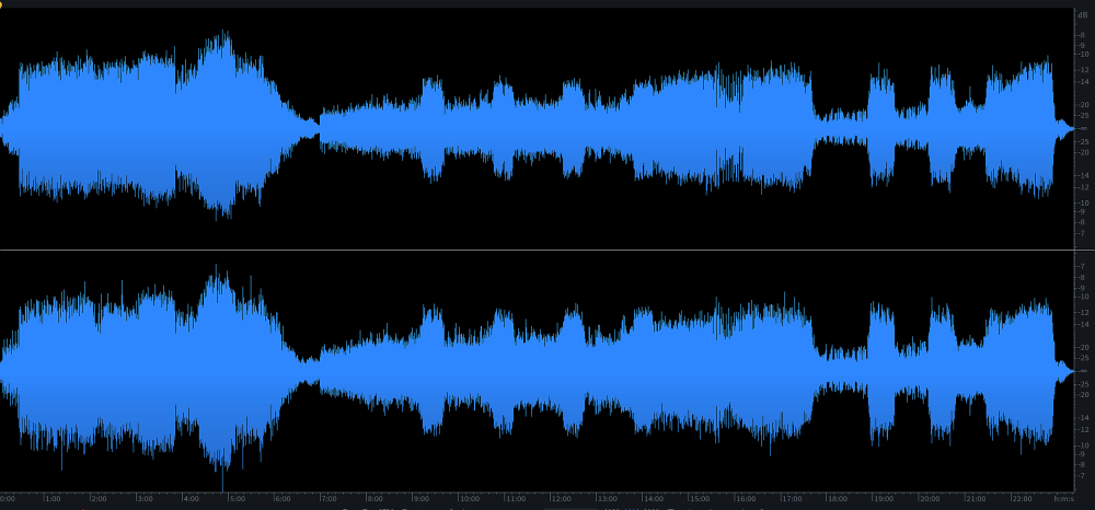

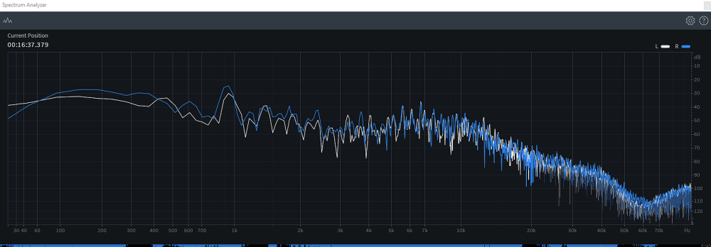

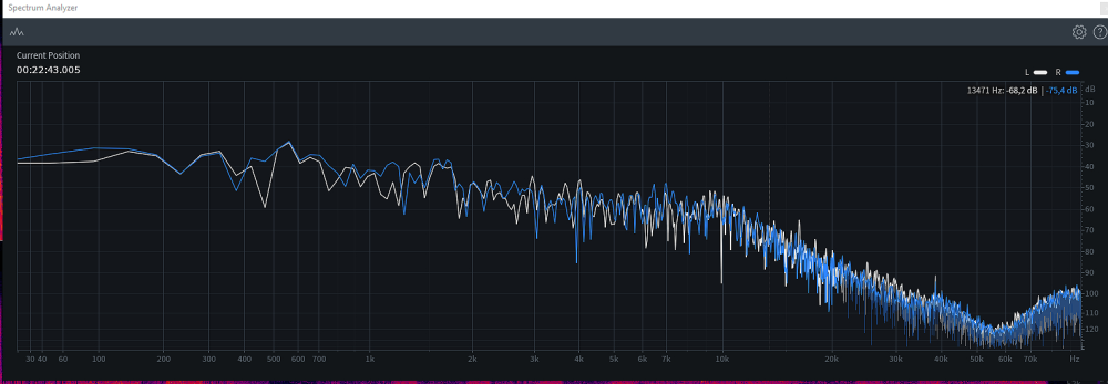

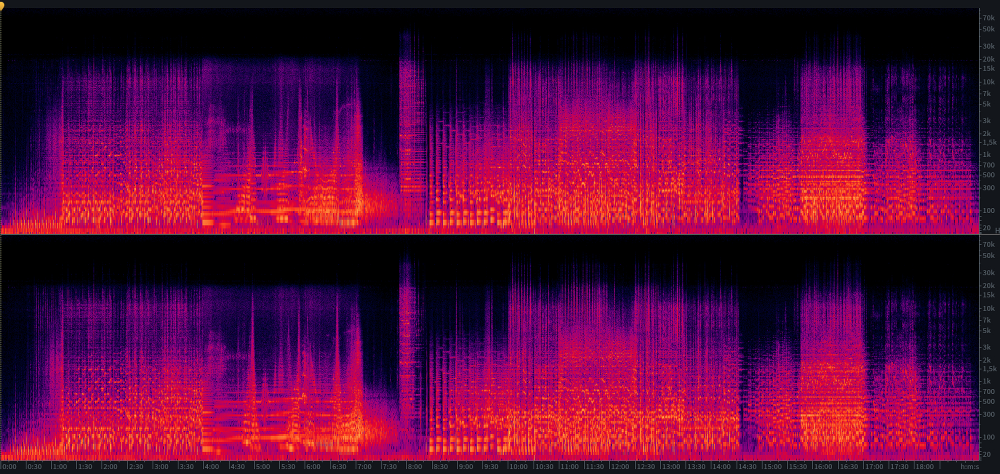

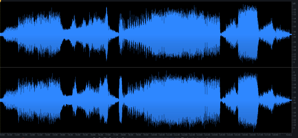

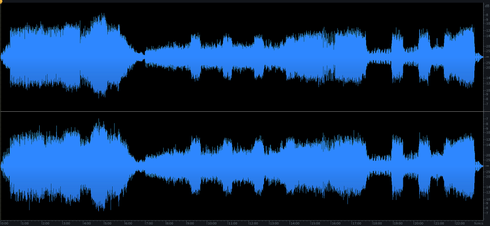

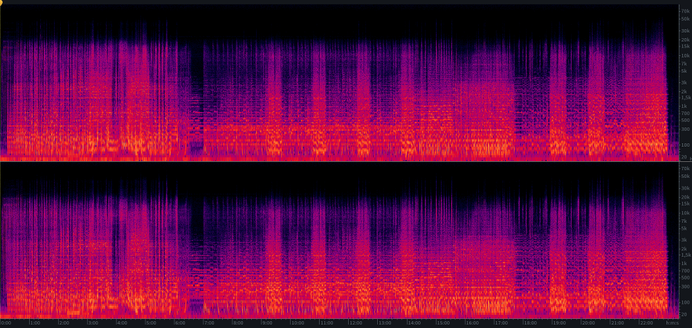

Если кому не лень, могут послушать мою оцифровку с штатником из Л-540 и попробовать сравнить общую картинку, для понимания моей фразы, что ТВВ47 не того уровня, ЧТО БЫ ЕГО ЗОЛОТОМ ОБВЕШИВАТЬ.
Всем знакомая по звуку винилка
Пинк Флойда "Обратная сторона Луны"
проигрыватель: Technics SL-1210 MK5G
голова: AT440MLb
фонокорректор: встроенный в LUXMAN L-540
звуковая карта: Lynx Studio E22
программа для оцифровки: WaveLab Pro 11.2.0
Запись: 62бит -192
раздача: 32флоат -192
обработка: никакой, первый файл
спектры:
Спойлер
***вторая сторона диска оцифрована дважды с разным значением Антискейтинга (2-1= 1.2, 2-2=1.4)
______________________________________________________
Скачать:
*** папка ПР 001 - WaveLab Pro 11.2.0
папки П.Ф. - оцифровка винила
МЕГА
ПАРОЛЬ: plastinka-rip

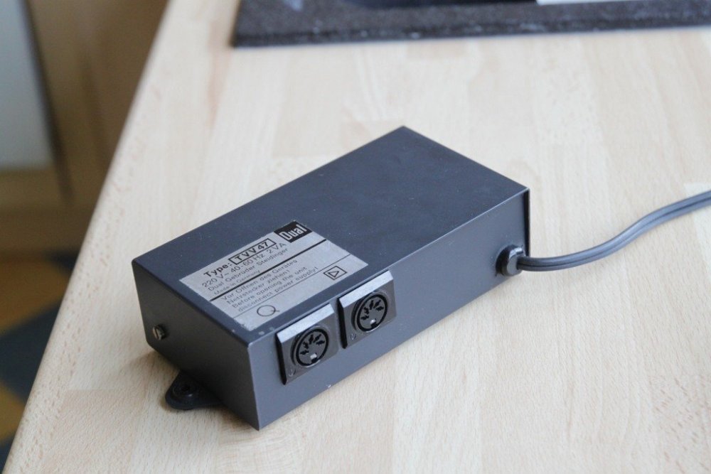

Прошу учесть - я написал это касательно корректора Электор . А он - всё же  не Дюал-47 .
У Дюал был корректор , очень схожий по схеме с Электор - в усилителе модели 1400 . Но с двух-полярным питанием ( +/- 15 вольт ) .  Вот он -
