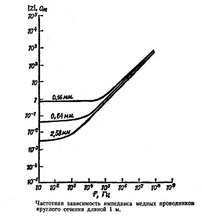

3 часа назад, sound сказал:
для кучи
Замечу, что написанное и нарисованное на верхней картинке, относится к длинным линиям , например, если межблочник или акустический кабель одним куском от Москвы до Красноярска.
Длине волны в 1000 км соответствует частота в 300 Гц.
вырван кусок текста откуда то, понятно только, что для радио , типа приказ командира передать
Незначительность скинэффекта в звуковом диапазоне не означает, что его влияние не фиксируют эксперты в двойном слепом тесте.
