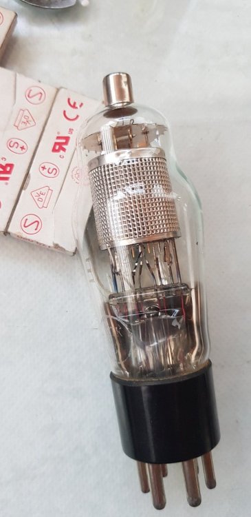

13 часов назад, Raffel сказал:
\"Ленинградскую we310" забраковали немного, но на ней никто не делал, на фирменной тоже, но и её забраковали, сказали надо непременно американскую,
10ж12с прекрасно работает в паре с 300В.
В начале 2000-х годов проверял в своей системе и по настоящее время хранится на полке несколько шт.
По памяти звук чистый, плотный и в тоже время воздушный, полетный, очень хорошо передавались пространственные эффекты, думаю найти WE310A не составит большой проблемы (при желании развивать систему), что в случае с переустановкой на 6ж7с затруднительно.

2 часа назад, SP057 сказал:
Ну а почему бы и нет, если это прямой аналог WE310.
Есть еще 7Ж12С, у них напряжение накала 7 вольт. т.е еще лучше для уменьшения фона на переменном токе. У меня именно такие. Все никак не могу закончить свой аля 91:-))). Хотя и дроссель и трансформаторы и корпус почти  готовы.
Но я еще перестрахавался и на силовике сделал отвод и на 10 вольт накала . Мало ли.. а вдруг раскошелюсь на оригинал:-))

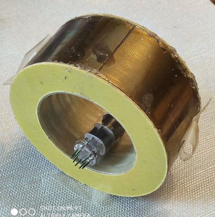

13 часов назад, Buran81 сказал:
Для 300В  25Гн нормально. Для 2А3 лучше под 40Гн. Там ток в 2 оаза почти меньше
Хочу намотать два комплекта таких , на аморфе и на М3 на тороидальных сердечниках 135х85х40 мм с воздушным зазором 2х0.5 мм.
Бублики уже напилил и склеил.
Как бы аморф "звенеть" не нАчал, как было принято? Или уже пробовали?

Подтверждаю.
Тем часом нарезал воздушные зазоры на электроэрозионном станке на шесть аморфных магнитопроводов под выходники под обсуждаемые лампы.
Должно получиться индуктивность 30 Гн, первичка 3400 витков ПЭЛШО 0.45 мм, активное 60 Ом, индукция 0.69 Тл на токе 80 мА.
В понедельник начну мотать.

30 минут назад, Михаил К. сказал:
Подтверждаю.
Очень интересно. Может откроете тему?
