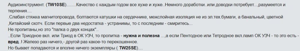

Вероятнее всего проблема не в железе, а в намотке. Намотка в "навал" дело не простое. Межслойной изоляции нет от слова совсем.
Во первых нужен качественный провод с очень хорошей изоляцией. Не хуже ПЭВ-1 или ПЭВ-2. И чем тоньше провод тем тоньше изоляция. так что... Только новый, не залежалый и ни в коем случае не БУ, смотанный с чего ни будь.
Во вторых качественная укладка без больших перехлёствов и без натяжки.
И в третьих без сдавливания намотанных обмоток верхними слоями из толстого провода.
Такие трансформаторы не всякий завод мотает нормально, про  подвальный "цех" с гастарбайтерами и разговора быть не может.
Ну вполне возможно что теперь все эти "детские болезни" АИ излечены и качество стало стабильно хорошим. :smile-59:
П.С. поставлю второй транс и проверю оба...
