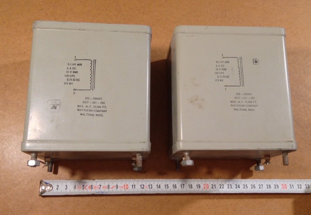

Многовато микрофарадиков в выпрямлении накала, так и написать - много, достаточно столько то.
И т.д. по существу.
Опыт Романа (Кружка) тут незаменим, конечно как и остальных, собиравших уже сеё чудо.:smile-50:

Дроссель кстати убрал. Да. Маловаты они.. намотаем на 3-5Гн, 5А.  ...вот тут да - маху дал не подумавши.

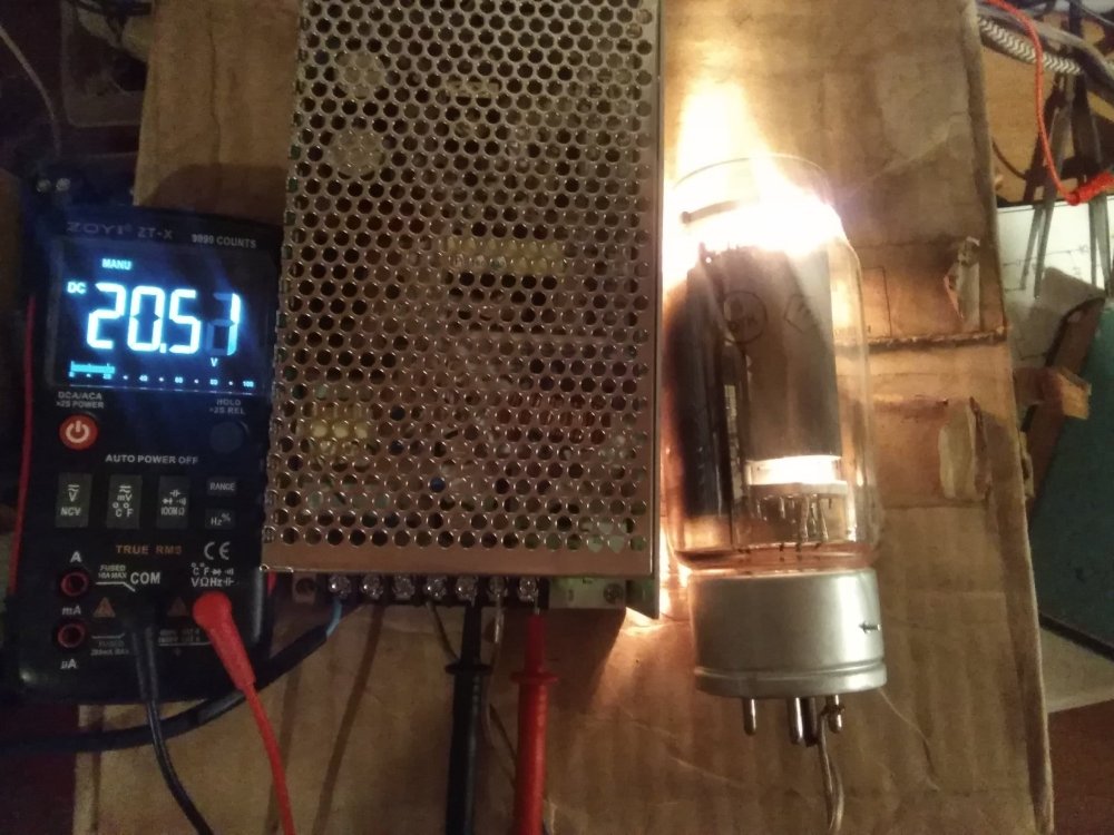

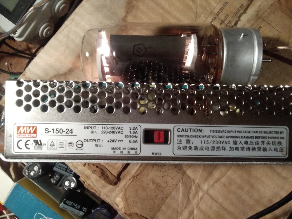

Отстаньте вы от дросселей в накал! Дроссель 5Гн на 5 ампер будет размером с 1кВт трансформатор если не больше! Не нужны дросселя в накале! Соберите обычный мостовой выпрямитель, у вас есть огромные электролиты туда и поставьте, потребление по току постоянное их хватит с запасом. Сделайте два выпрямителя каждый на свой накал.
Наконец самый простой способ, взять  ИБП если "религия позволяет" проблема с накалом ГМ решена
IMG_20221208_193545.thumb.jpg.c2ae2ead57d1a1e8e0fc1c31c292bc89.jpgIMG_20221208_193716.thumb.jpg.3e47ef27e490e5c4448951c15db99cbf.jpg
Пара конденсаторов что-нибудь по 47000мкФ с дросселем 0,02...0,05Гн решают все проблемы. И, кстати, активное сопротивление дросселя должно быть небольшим, всяко менее 1 -го Ома. Ибо 3А накала даже на одном Оме дросселя не только сожрут три Вольта, но и совершенно напрасно нагреют его девятью Ваттами.

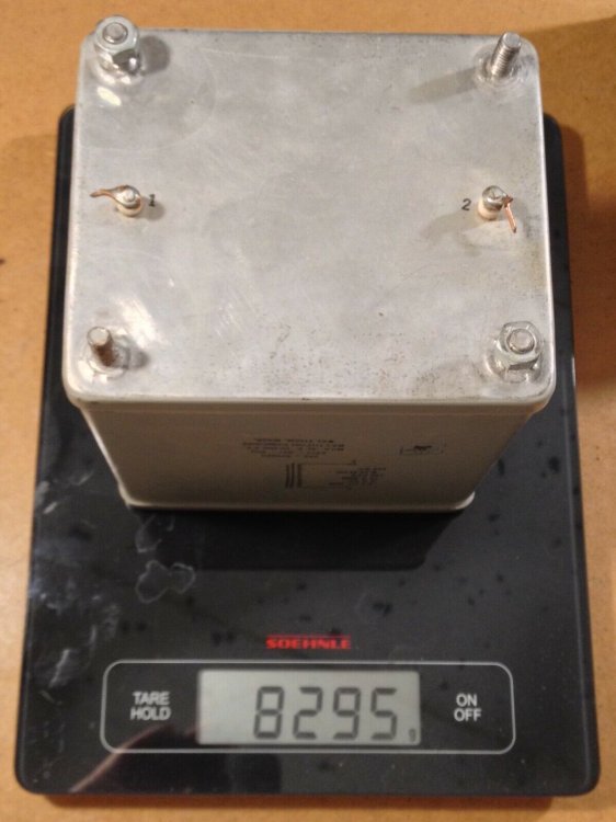

0,1Гн? Полпуда, однако! Вещь!:smile-34:
У меня 0,0006 Гн/25 А..но полегше..
но сопротивления нет... И нагрева не будет)))
ХОтя хороший вес это признак благородства!!! И в случае ограбления девайс просто не поднимут! Нужно искать плюсы во всех ситуациях)
59 минут назад, Stan Marsh сказал:
Калькулятор LC фильтра говорит, что для получения пульсаций в пределах 0,01% нужен дроссель порядка 0,4Гн.
К примеру классные дросселя Кружки имеют 0,1Гн и 8 кг веса, это так для размышления, о том нужны ли они вовсе?

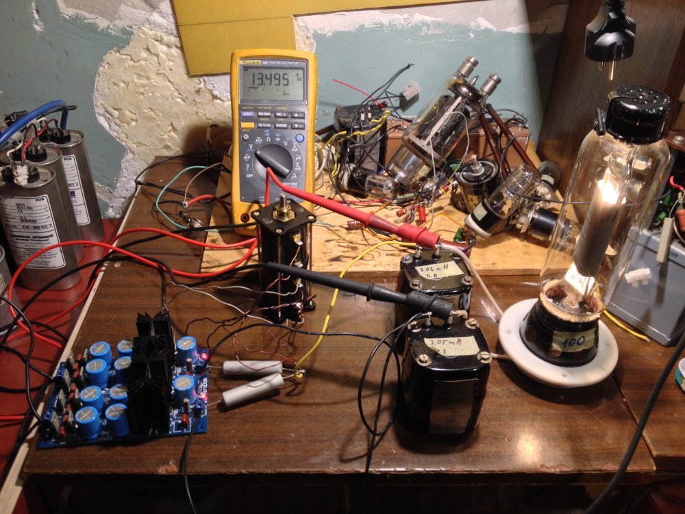

Гораздо компактнее. Линейный источник тока на паре LT1083 в параллель. За ним развязка по 3мГн. Накал 13,6В/4,4А
1 минуту назад, Карабасс сказал:
Насчёт калькулятора не знаю, но с указанными мною значениями - порядок. И да, можно и без Др.

8 минут назад, Lukasarts сказал:
Нет вы заблуждаетесь и меня не слышите или не хотите, если не хотите просто  скажите мне это избавит меня от лишних трудов!
Для сглаживания пульсаций от дросселя нужен не только нужный ток подмагничивания, но и индуктивность, в ваших дросселях она критически мала, сглаживать пульсации будет плохо, нужен примерно 0,4Гн и перед ним емкость  в районе 15000 мкФ.
Не сомневаюсь у вас и ёмкость в три раза больше указанна. Я за разумный максимализм
1 час назад, Карабасс сказал:
Как раз таки ёмкость перед ним была выбрана 22000 мкФ.
Я Вас прекрасно слышу. Есть в запасе и на 0.5 Генри дросселя. Попробуем. Кстати спасибо Вам большое за советы. Почерпнул много нового из Ваших советов.
