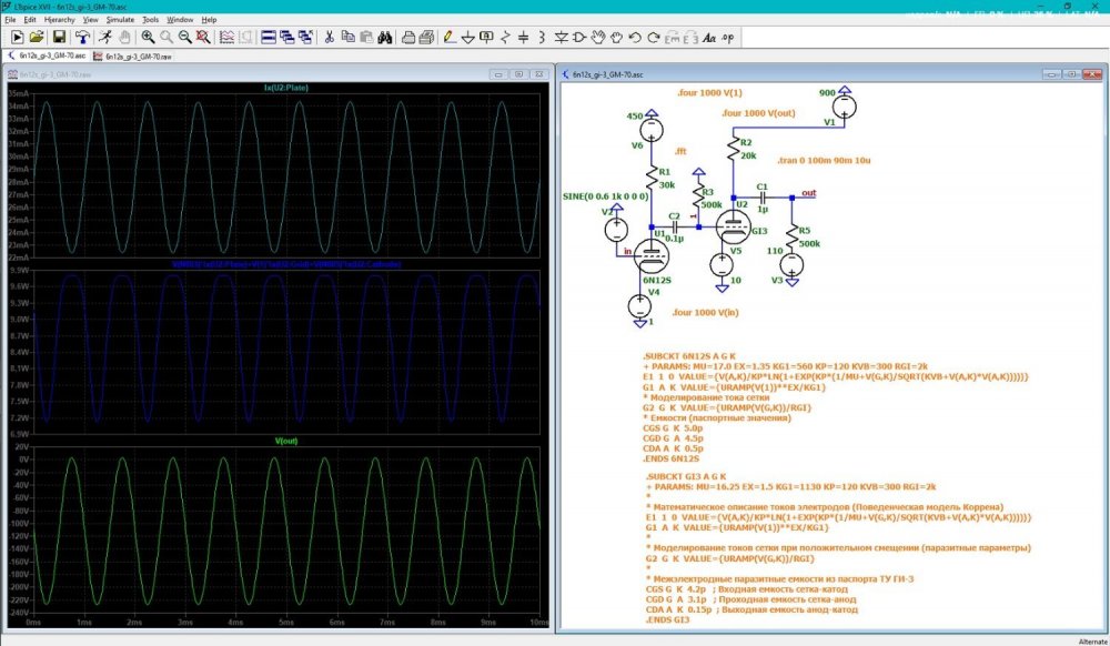

    • Меня всегда напрягали расчеты и формулы, которыми так усердно сыпят в темах. Когда то тоже что то считал, по этим же формулам, но как то играло оно не так как могло бы. Попробовал без расчетов и не к ночи будет сказано, симуляторов, подбирать зазор в реальном каскаде, в конкретной схеме. По расчетам зазор должен быть 0,13мм, симулятор показал 0,11мм, а живьем, синусоиду на 20 герцах начало плющить только при 0,06мм, и бас появился настоящий, вместо пионерского барабана.
