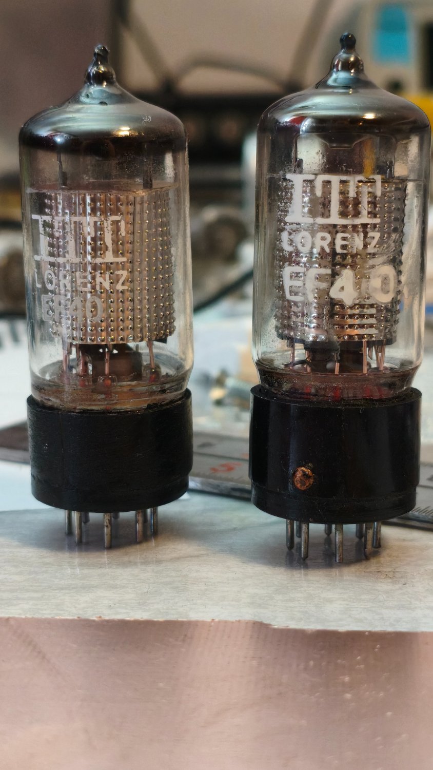

Доброго дня. Имеется 8 штук таких EF40, по даташиту близкий родственник EF86. Вполне рабочие, но сделаны очень неаккуратно, почти безобразно. Выкинуть жалко, а ставить боязно. Интересно мнение пользовавшихся именно от этой конторы.
26 минут назад, grat сказал:
а кодов нет? Все, что есть на фото.
Судя по Вики, очень странная контора.

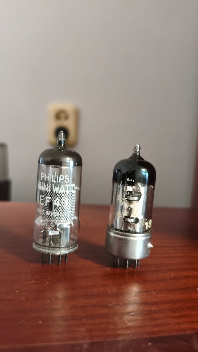

Есть пара Филипсов, так те один в один с EF86 от Miniwatt, у этих экран чуть больше и без дырок
1 час назад, johnson1496 сказал:
Lorenz- так часто маркировали лампы от именитых производителей - это лампы отбраковка фирменных брендов и продавали в половину стоимости от именитого бренда..... И да таких ламп получалось примерно в два раза больше, чем отобранных фирменных. То есть эти лампы шли в единой партии с фирменными лампами- потом прошли тест на работо способность, а по параметрам или внешнему виду не прошли и их маркировали как марку Lorenz....
У меня были такие лампы - все кривые и косые, но работали нормально, если им пару подобрать.
Спасибо, информация очень ценная, совпала с личными впечатлениями. И да, среди них есть и не кривые.

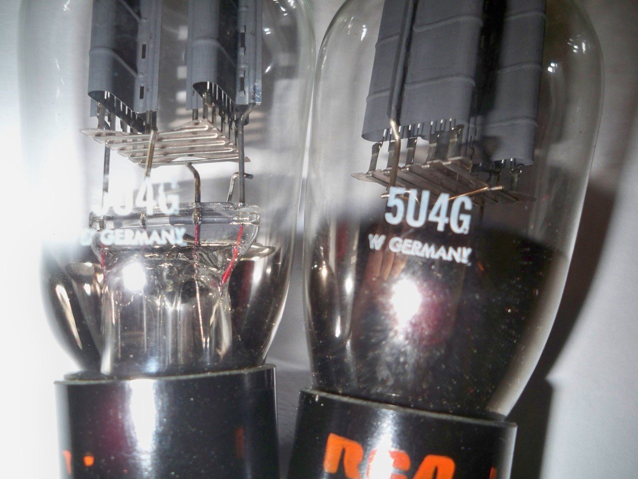

Информация просто с переписок с е-вау. Когда приходили кривые лампы и задавались вопросы... в том числе и на форумах....
Как бы разные марки ламп могли делаться на разных заводах, а могли делаться и на одной линии просто по разным спецификациям и разным требованиям к разбраковке.....
Я работал 2005-2012 годах с немцами по бизнес контрактам и к нам немцы ездили и мы к ним.... В основном по бизнес претензиям ..... реальность она очень далека от того, что пишут в энциклопедиях..... кидалово и пере маркировка  , если могут впарить брак - так как этот параметр не был жёстко прописан в контракте - получишь его 100%..... .мы для них не люди.... нас терпели только ради русских денег и рынков сбыта....... и да тогда часто были скрытые дотации, на каждый евро из РФ им правительство доплачивало когда евро, а когда и два - когда нужно было убить бывшие производства СССР...... А как производство СССР умирало -тогда сразу начинались и кидки, и выкручивание рук, и пересортица..... и однобокая трактовка пунктов контрактов.......
Тогда только начинал заниматься ламповой темой... вообще понимания не было..... побывал на нескольких тусовках немецких ламповиков ...... похлопали по плечу и впарили такой тухляк....
Так что всё на уровне разговоров и реального понимания, что можешь получить....

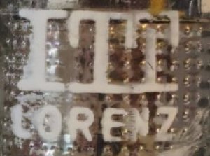

Спасибо за развёрнутый ответ.
И всё же в данном случае, моё субъективное мнение, это на 99% лампы именно производителя
Lorenz ITT Corporation до объединения в в новую компанию, названную «Standard Elektrik Lorenz» (нем., сокр. SEL).
Сама маркировка об этом говорит:

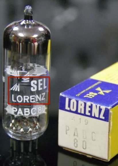

Теперь и с маркировкой SEL Lorenz мне более-менее всё понятно, опять же предполагаю , что это не отбраковка, а производитель после слияния так маркировал лампы.
https://www.avito.ru/sankt-peterburg_kolpino/audio_i_video/lorenz_pabc80_lampa_radiolampa_nos_pabc_80_832940541?slocation=637640&context=H4sIAAAAAAAA_wE_AMD_YToyOntzOjEzOiJsb2NhbFByaW9yaXR5IjtiOjA7czoxOiJ4IjtzOjE2OiI4NGN0SXVFVUxKWmRpY2NmIjt9el5UWj8AAAA
Интересная у них версия событий... не менее тем лампы скорее оригинальные.

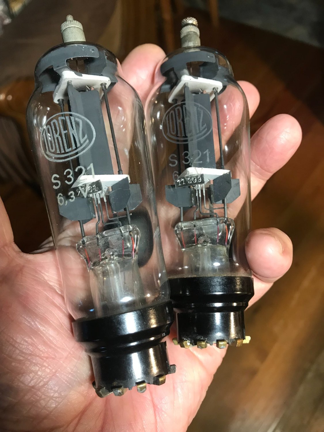

Поддержу утверждения о том, что Лоренц был скорее все же производителем, чем маркировщиком-отбраковщиком. По крайней мере, хорошо известны и распространены версии С3g от Лоренца. У меня корректор на лампах этого типа, могу сказать, что Телек, Сименс и Лоренц звучат по-разному (в данном случае Телек впереди, но вот Лоренц и Сименс вполне себе конкурируют). А еще - скажем, у меня в нычке томятся не особо широко известные триоды S321: цоколь как у Ад1, кривонакал, 6,3в/2/5А. 25 Вт, крутизна 7, усиление 6. В общем, типичный стабилизаторный триод. Но в данном контексте важно то, что никто кроме Лоренц эту лампу не делал, т.е. речь идет о вполне себе самостоятельном производителе.
47 минут назад, Евлампий 2 сказал:
По ссылке и говориться именно про производство ... в том числе и радиоламп на своих заводам ...:smile-33:

Извините, если опоздал. Не видел эту тему.
Евгений, присмотрись к распиновке ножек внутри самого баллона! Подозреваю, это 6Ж32п перепаяные на римлок.
15 минут назад, ВКН сказал:
Это именно так и есть, уже попадались ранее другие точно такие же, EF804R :) Также попадались такие же иных типов якобы "Бримар"ы, и ещё каких-то якобы именитых производителей. Костя, вроде ты показывал когда то и "Бримаровские" 6п6с и 6ц5с. :)
Где то имеются настоящие натуральные еф40, выглядят заметно иначе...Никаких посторонних доп.деталей римлочный баллон НЕ предусматривает.

Важное уточнение. "Дожили"(С), и Лоренцы, и Бримары и ещё немало кто, лет примерно 50...50+тому назад. То есть это НЕ "новодел", а, хотя и махрово очевидные подделки, но совершенно аутентичные, из прошлого века. Как та дешёвая немецкая, поддельная под настоящую китайскую, рубашка 100 лет назад у Ремарка, если не ошибаюсь.
Никакой потери компетенций тогда ещё не было, и "цыган" прекрасно "знал, шо кобыле делает"(С). Предположительно всё это шло в ЗИПы с пониманием, что раньше спишут, чем используют...Вполне общемировая практика.

В том то и дело, что есть от правильных производителей, но изрядно подсевшие. Поэтому принял решение перейти на EF86
А у меня как раз по изучении вопроса цена/качество и тп остались в ходу еф40.... Вот прям точно такие как на фото слева. Хоть в пентоде, хоть в триоде, на лету,  на макете РС-10. Скорее всего потом и другие добавлю в него из 40й серии, всякие там есс40 и т.д. Благо есть и "все равно выкидывать"(С) :). Кстати, вроде внешне не видно на фото, чтоб с "пробегом"?
